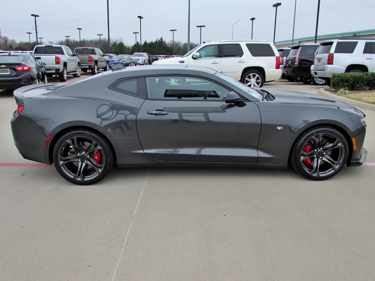

순정으로 타고자 했던 초심은 어디가고... 제 카마로의 지향점은 트랙패키지인 1LE로 설정이 되었는데요.
(슈퍼차져는 어떻게든 참아보려고 노력 중이란 얘기...)
1LE 서스펜션 킷은 ZL1에 들어가는 FE4 킷을 차져 무게 감안해서 조정한 것이라고 합니다.
미국에 여러 GM부품 판매사이트가 있지만 그 중에서도 친절 상담으로 유명한 ThatGMPartsGuy에게 문의하였습니다.
1LE 서스펜션 풀 킷을 추천하긴 하는데 품번은 또 친절하게 알려주네요.
Front 1LE Springs found in the 1LE Kit - 84186932
Rear 1LE Springs found in the 1LE Kit - 23136675
개당 $30 정도로 총 $120... 델라웨어 배대지까지 $15
넉넉잡아 20만원 선에서 팩토리 튠된 스프링을 겟하는 거죠.
거기에 ThatGmPartsGuy에서 파는 ZL/1LE Sway Bar를 $167에 구입하면
(스웨이바치곤 이상하게 패키지가 커서 운송비는 많이 나오는 듯 합니다;;)
핵심 부품을 맛볼 수 있는거죠.
마운트와 서스펜션 암의 경우는 순정과 모양은 같고 안에 부싱이 차이난다고 하는데
추후에 품번 조회해서 가져와도 될 듯 하구요.
킷 구성 중에 MRC 캘리브레이션 코드는 먼저 풀킷 설치한 분의 도움을...ㅎㅎ;;;
단, 차고가 많이 내려가지는 않는 듯 합니다.
포럼글 중에 1LE 오너가 또 다운스프링을 고민하는 내용이 심심찮게 발견... (대부분 말리네요)

       네 미국에서 출고한 오너의 사진입니다ㅎㅎ
1LE 옵션이 적은 금액 상승 대비 너무너무 좋은데 우리나라에는 가져올 수가 없었을 거예요.
(휠 타이어, 6P, 전자식 디퍼, ZL1의 것과 같은 급의 서스펜션 등등)
오로지 6단 수동 뿐이라...
