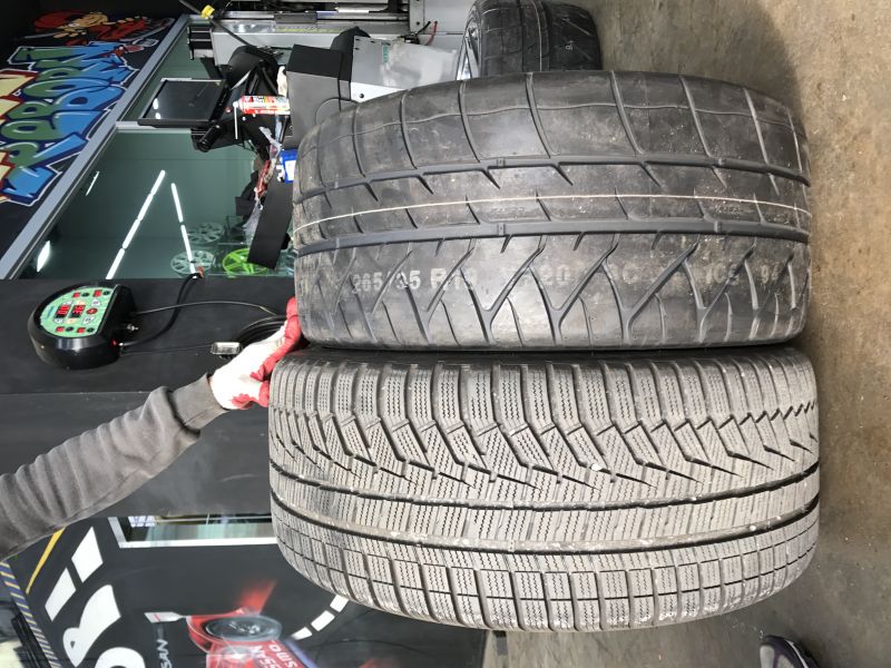

다시 보니까 인치다운을 떠나서 타이어 지름이...너무 작아졌어요...-5%
지금 옵셋으로는 전륜 275-40-19 후륜 295-35-19 정도가...인치다운 스펙인데요. 일부러 민수님이 그리 세팅하신게 아닌 업체에서 추천한거라면...함 다시 의견을 여쭙는것도...휠은 정말 이뻐욧~
  •  전민수(리더스) | 2017-01-08 20:36
       휠 인치 다운 목적에 따라 다를거 같아요.
20인치 타이어 가격이 부담스럽거나 타이어 선택의 폭을 넓히려고 19인치로 가는 경우. 이 때는 외경 맞춰서 세팅하면 될거구요,
저는 서킷 세팅을 해 보려고 인치다운 하면서 외경을 줄인거에요. 서킷 다니시는 폴쉐님도 245/40/19, 275/35/19로 세팅하시고 타시는데 외경을 줄인 세팅이죠.

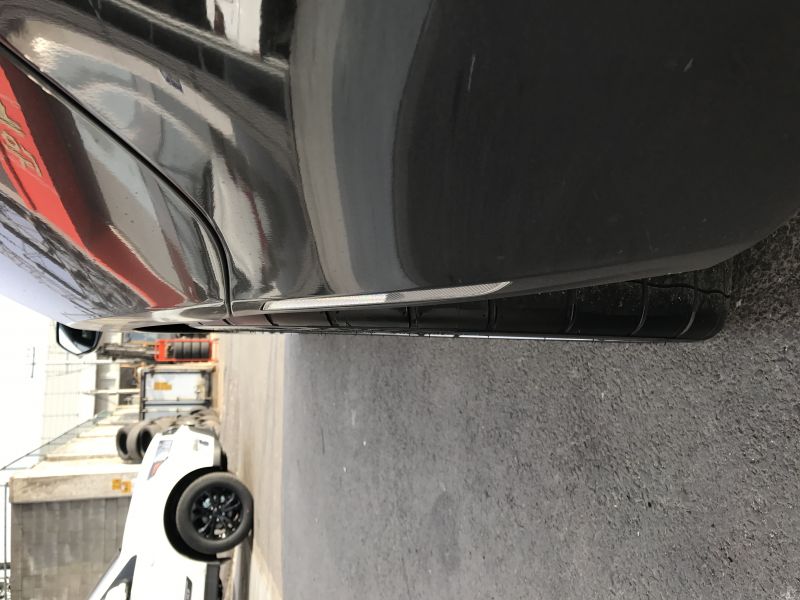

만약에 순정 림폭 그대로 옵셋 앞10mm 뒤 15mm씩만 더 좋은 걸로 바꾸고 싶으면...
순정이
앞휠 : 20 x 8.5J +25 (PCD 120 / HUB 67.1)
뒤휠 : 20 x 9.5J +39 (PCD 120 / HUB 67.1) 이니
앞은 20 x 8.5J +15 (PCD 120 / HUB 67.1)
뒤는 20 x 9.5J +24 (PCD 120 / HUB 67.1)
스펙의 휠을 구하면 거의 휀다랑 딱 떨어지는건가요?? ^^a
  •  전민수(리더스) | 2017-01-11 21:29

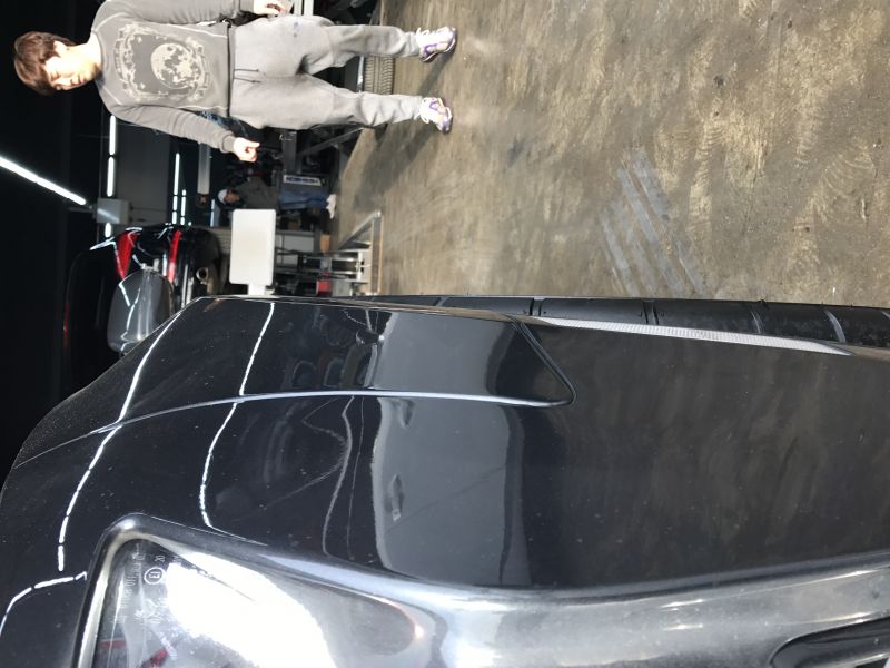

       계산상 10, 15정도 더 튀어 나오게 하는 수치인데 5미리 정도 보는 각도에 따라 왔다 갔다해서 ㅎㅎ
캠버 더 주면 옵셋도 더 줘야할거 같구요

        캠버 없이... 구냥 순정 그대로 할려구요...ㅎㅎ
굳이 딱 떨어질 필요는 없는데...거의 일자로 떨어지는 느낌으로 할려면...
대략 저 정도면 되나 싶어서요~ ㅎㅎ
지금 당장은 휠 생각 없는데... 몇년 타다가 휠 더러워지고 질리면 바꿀때 참조 할려구요~ ㅎㅎ
  •    전민수(리더스) | 2017-01-11 23:35
         15, 24가 맞습니다 ㅎㅎ 15, 20하신 분도 있고요.
