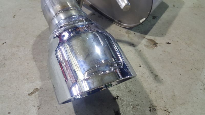

순정 배기음이, 첫 시동 걸때만 살짝 감동을 주고, 그 이후론 너무 심심해서
Chevrolet Performance Axle Back을 장착해봤습니다.
사실은 마눌님의 취향에 의해 강제로 간택된 생선 겸 크리스마스 선물이라는 건 안비밀.. --;;
일단 배기음부터...

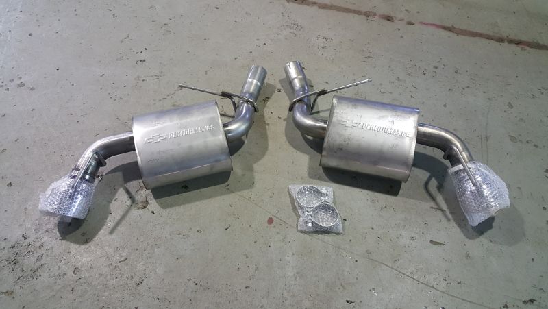

구성은 단촐합니다.. 뭐.. Axle Back이니..

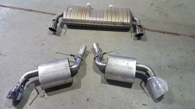

순정과 비교하면 이런 느낌
장착하고 1주일 정도 타고 다녀봤는데요, 무엇보다 부밍이 없는게 제일 맘에 들고
마냥 우렁차기만 한 소리가 아니라 조용할땐 순정처럼 조용하고, 구간 구간 우렁찬 소리를 내줍니다.
악셀 오프할때 팝콘 튀기는 소리... 만드는 재미가 쏠쏠합니다. 일부러 꿈찔 꿈찔가기도 합니다.
소음은 4000RPM 0.5미터, 45도 10도 실내 dBA 기준으로 100언더로 나왔습니다.
이건 대충 눈자, 눈각도계로 잰것 이므로 그냥 참고만...
음색은 제법 세련된 소리가 납니다.
어느정도냐 하면 F10 M5 아크라포빅과 터널에서 잠깐 밟아볼 기회가 있었는데, 빠지지 않을 정도...? 제귀엔 그렇더라구요.
지극히 주관적이므로 아크라포빅 다신 분들 돌 던지지 말아주시길 ^^;

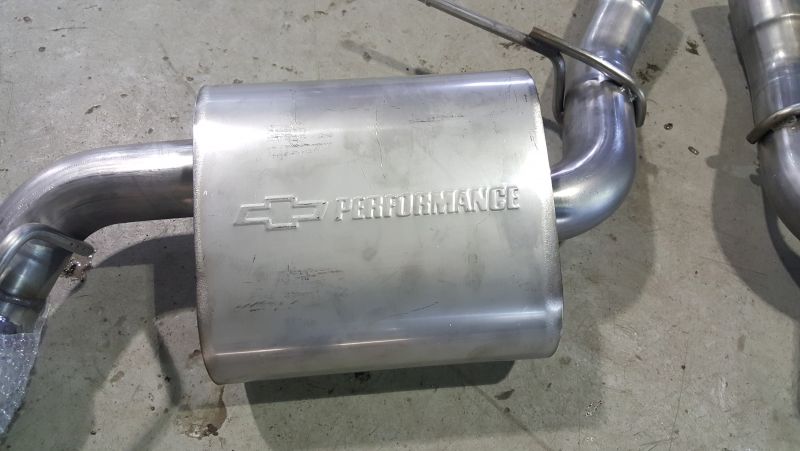

요게 볼라에서 oem으로 제작해서 납품하는 퍼포 배기인거죠~?
퍼포킷으로 배기도 판매하면서 보증거부한다면 진짜 양심없는건데 말이죠ㅜㅜ
  • 김규태(팀 오메가) | 2017-01-02 15:11
일단 미국에선 Chevy Performance 제품에 대해선 "not void factory warranty"라고 명시되어 있습니다.
아마 GM Korea가 Chevy Performance의 제품을 들여온다면 보증수리가 가능할 것도 같습니다만, 그건 뭐.. 그들이 결정하겠죠.
다만, 범퍼 커버가 기백만원 수준인 걸로 봐선 가격이 ㅎㄷㄷ해 지지 않을까 하는 생각도 듭니다.
Borla와 Chevy Performance 혹은 Ford Racing 에 대해서는 해외에서도 같다 틀리다 의견이 분분한데요,
Chevy Performance의 소리가 더 Mild, Soft, less aggressive 등으로 틀리다는 의견도 많습니다.
Camaro 배기에 대해서는 제가 Borla 배기 차량을 한 5~6대 보고 Full load로 다이나모도 돌려봤지만, 음색은 확실히 차이가 있는거 같습니다.
또, 설령 OEM 업체라고 해도 반드시 같은 제품이라고 보기도 힘들지 않을까 합니다.
Denso 플러그처럼 완성품 그 자체가 완성차 OEM 으로 들어가기도 하지만,
NGK 플러그처럼 HKS에 플러그를 OEM 공급하지만 NGK 플러그와 HKS 플러그가 동일한 제품이 아닌 것 처럼요.

  • 강성준(타이푼) | 2017-01-04 10:09
s타입 소리같은데요.. 거의 같게 들리네요.. 행거모양이나 파이프 작업방식이 용접부위등 볼라에서 만든 스타일과 동일에 보입니다.
소리는 좋습니다. ^^b
  •  김기욱(헛마로) | 2017-01-05 22:01
       2 제품 나란히 보니깐 모양이 좀 틀리네요. 후통(?)에서 배기 나오는 위치가 틀린 걸로 봐선 단순히 외관만 틀린게 아니라 내부도 틀릴것 같습니다. 아마 그래서 소리가 차이 나는듯요.
  •  김규태(팀 오메가) | 2017-01-04 14:41
       외형은 비슷한거같은데 Borla OEM이라는 썰이 있어서 그런거 아닌가 싶습니다.
소리는 Borla랑 같이 세워두고 들어보면 확실히 조용합니다.
