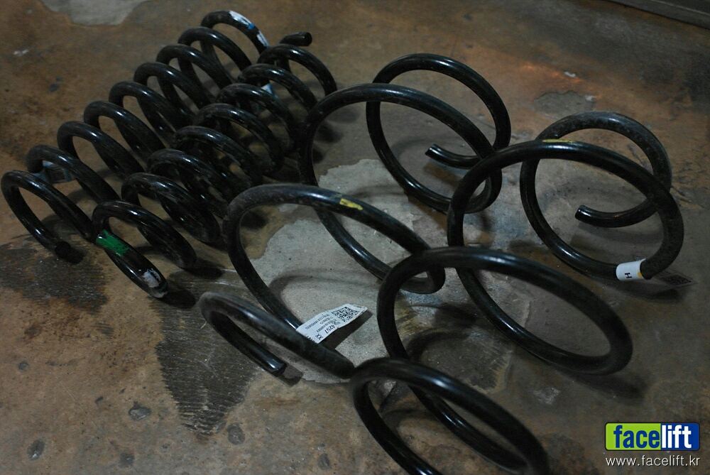

우선 제품이 들어있는 박스는 정말 없어보이게 왔더라구요;;
튜닝샵으로 바로 배송을 받았는데 사장님께서 스프링 아닌줄 알았다고 하시더라구요;;ㅎㅎ

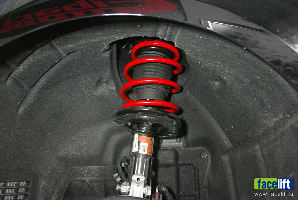

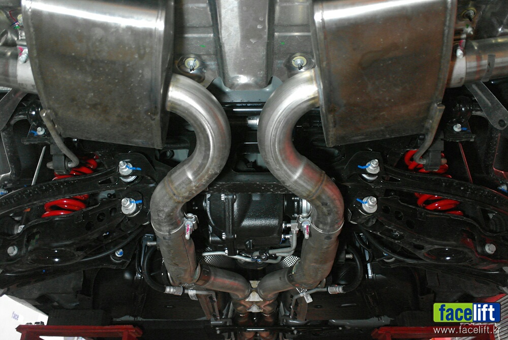

평일에는 업무상 바빠서 2시반쯤 튜닝샵에 차를 맡겨놓고 6시쯤 가보니 장착이 되어있었습니다.
외관상으로 봤을때 차고의 변화가 그렇게 느껴지진 않았고 앞은 손까락 한개반? 뒤는 한개?정도 내려간것으로 보여집니다.
아마 자리를 잡으며 좀 더 내려갈것으로 보여지구요 ㅎㅎ

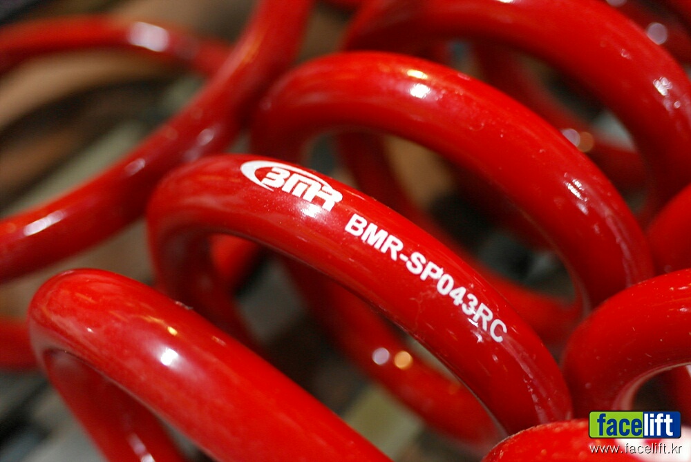

그래도 빨간스프링 이쁘지요 ^^ 그런데 사진상으로는 역시 아직 자리가 안잡혀서 그런지 좀 덜내려간거 같네요.

빨강색이 촌스럽네요 !!빨리 띄어서 버리세요!!
지역이 어디신가요?버리실때 저에게 말하고버리세요~
  •  김용민(티에스바이오) | 2016-12-22 13:34
       허걱ㅋ 아니됩니다ㅋ
  • 이상현(모터헤드) | 2016-12-22 12:55
색이 곱습니다~!!
       빨간색이 이쁘긴하네요ㅎ
  • 이태훈(댄리) | 2016-12-22 12:58
장착하실 때 샵에서 부싱들 프리로딩 해주었나 모르겠네요..
원래 의도된 차고를 맞추려면 암 볼트들을 조이기 전에 각 코너에 하중을 실어주어야 합니다.
무게를 로딩한 상태에서 (수평) 각 볼트를 조여야 원하는 차고를 맞출 수가 있습니다.
리프트에 덜렁 들려있고 서스펜션이 내려와 있는 상태에서 볼트들을 조여주면 확연히 덜 내려간다는거죠..
  •  김도영(shinysun) | 2016-12-22 13:00
       맞아요. 저도 프리로딩 걸고 조였는데, 대부분샵이 그냥 시간 지나면 내려온다고 리프트에 띄워놓고 작업을 하죠. 머 사실 내려오기도 하고요 ^^
  •   이태훈(댄리) | 2016-12-22 13:25
        아, 시간 지나면 내려오나요?
전 예전 S2000 타던 시절에 배운건데 제 경험으로는 며칠 신나게 타도 안내려오더라구요.
폭풍 검색해 보니 프리로딩해주어야 한다는걸 알았죠..
한 손가락 하나 정도까지 차이 났습니다.
  •    김용민(티에스바이오) | 2016-12-22 13:36
         리프트에서 내린후에 볼트를 조이시더데 저는 작업에대해서는 잘몰라서요ㅠㅠ
  •     이태훈(댄리) | 2016-12-22 13:50
          아, 그럼 제대로 로딩한 것 같네요.
거의 안조인 상태에서 무게 실어주고 토크렌치로 스펙에 맞게 조이면 원래 의도된 차고가 잘 맞춰집니다.
  •      김용민(티에스바이오) | 2016-12-22 14:00
           아하! 그렇군요 좋은정보 감사합니다 ^^
