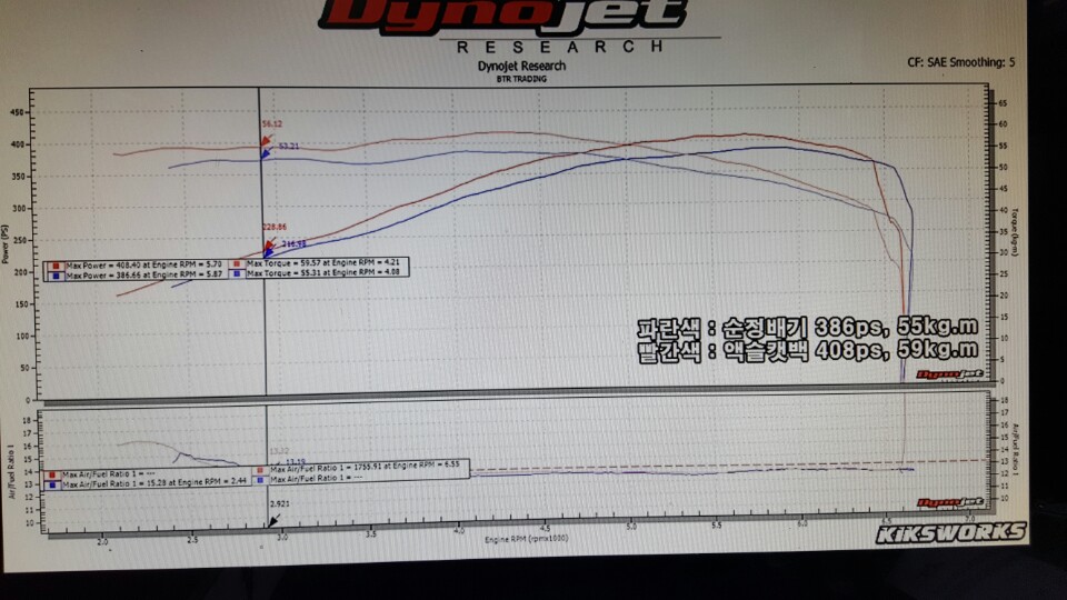

파란색이 순정 빨간색이 배기후 입니다
스포츠 타입이구요 금액대가....아주 맘에드네요!
두가지 타입으로 제작하셨는데 전 부밍음이 약간있더라도
출력상승폭이 높은걸로 장착했습니다
전체적인 부밍음은 겐찬은데 특정 알피엠인
1500~2500 속도는 100키로에서 110키로 부근이....
어우....심하네요....
여기빼곤 거의 없다시피 해서 만족합니다!
신기한게 4기통 모드가 작동이 되면 부밍음이 사라지네요;;

  • 이상현(모터헤드) | 2016-12-17 04:03
순정에서 소리가 그대로 증폭된 느낌인데요 울리는 소리가~?
  • 조동만(레드카마롱) | 2016-12-17 09:33
ㄴ이상현 약간 그런느낌도 있습니다 절제된소리 라고 해야하나
아니면 순정소리가 커진건가....애매하긴 한데 중저음 보이스가 카랑카랑하니 나름 느낌있습니다ㅎ
  • 최일환(GoodTime) | 2016-12-20 23:04
저속에서 소리는 괜찮은것 같았는데 중속에서는 차량 실내에선 순정과 차이를 못느끼겠더군요.
가격이 착하고 디자인은 좋고 출력 상승도 다 좋은데
소리가 좀 약한것 같은데 ( 실내에서 들어서 )
그런데 차 지나갈때 밖에서는 들었을때는 어떨지...
시동켰을때 소리는 참 좋았거든요.
특정 조건일때 부밍음은 시간이 지나면 지날 수록 스트레스 받을 것 같네요.
커스텀이니 보완하면 가격도 착하고 장착점이 중부권이라 메리트는 있는것 같습니다.
