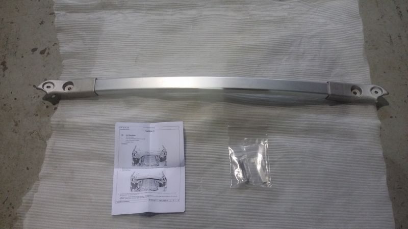

구성품은 단촐함니다.  브레스바 1/2인치 볼트 2ea

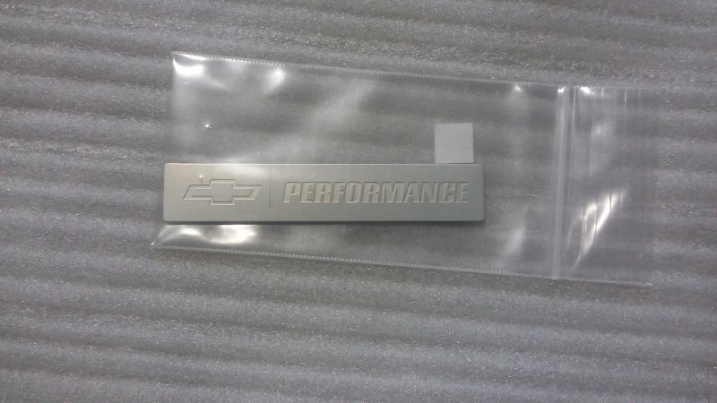

쉐보레 퍼포먼스 엠브렘...

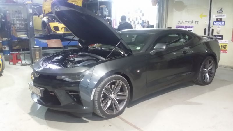

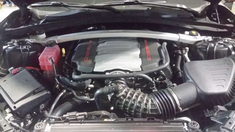

장착 사진입니다.  오래된 차량이나 프레임이 약한 차량은 마운트가 틀어져서 장착이 쉽지 않은데
 새차라  오차없이 쉽게 장착되었습니다..
요번주 영암써킷 주행예정이라.. 바로 장착했습니다.

장착후 와인딩 주행을 해보니 코너 진입시 앞타이어 그립이 양쪽이 일정하게 걸리고 급격한 핸들링시 타이어 추종성이 많이 좋아짐....
