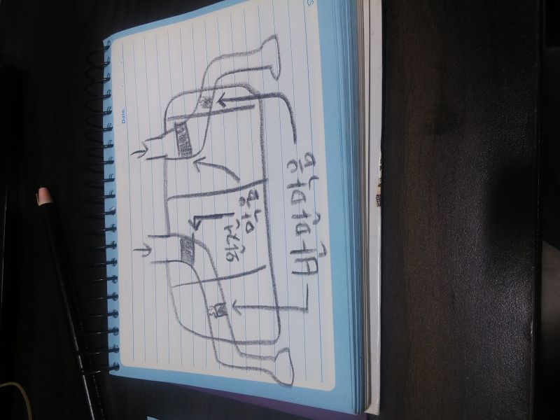

일단 순정배기통을 직접 배딴모습을 보지못한점 그리고 아는샵에서 작업했기에 설명만들은점 이므로 오차가 있을수 있음을 말씀드립니다 일단 글로 설명드리고 그림을 보세요 ㅎㅎ
배기통안에 파이프가 밖에서 눈으로 보이는 모양대로 바로 꺽여 이어져있습니다 뭐 않에서 이리가고 저리가고 안해요 ㅎㅎ 그냥 쑥들어가서 바로 쑥나와요 그런데 큰배기통은 4개 또는 5개 방으로 되어있어요 아무튼 사진좀찍어달라니까 안찍어놨어요 ㅜ ㅜ 그리고 저 수많은 점들이 숨구멍입니다 배는 총 두번을 갈랐어요 사람이였음 죽었겠죠 ? 아무튼 처음작업했을때는 저 숨구멍들을 위아래 반정도씩만 막았죠 약간의 직관을 만들어주기위해 그리고 조립했는데 ...했는데 ...더조용해졌어요 아무리 생각해도 상식적으로 이해가안가지만 더조용해졌어요 그리고 차가 가속도가 겁나게 잘나가는겁니다뭔가 부하가 더걸리는듯해요 근데 조용해서 다시 갈랐어요 이번엔 그림처럼 윗부분숨구멍은 싹 막아버리고 아래는 반만 막았어요 그랬더니 소리는 아...이게 오늘아침에도 들었는데 순정소리가 생각이 안나요 ㅜ ㅜ 아무튼 조금 커진거같아요 2배가량 커진듯해요 일단 소리는 뭐 나쁘지않지만( 밖에서들어보지 못한상황으로는...)허당이 ...아 ..아니 그거 숨구멍좀막았다고 허당을칩니다 부하가 없어지면 허당을 치죠 그럼 가변배기나 직관하면 무조건 허당을친다는 소리인데 ...왜냐면 저 숨구멍을 둘다막으면 직관이랑 같아지거든요 ....무튼 다음벙때 순정하고 비교한번해봐야할듯해요 일단 부밍이 없어 다행이지만 아진짜 허당어뜨케 !!잡는방법이 있으니 걱정은안합니다 그러나 허당잡는다고 부하걸면 배기음도 죽을까봐 걱정이네요 결론은 떡사먹게생겼습니다 ㅎㅎ 그래도 해보고싶은건 해봐야하는성격이라 ㅎㅎㅎ 여러분은 그냥 코르사나 볼라 하세요 ㅎㅎ 그리고 순정머플러 버리시는거 하나 주세요 ㅎㅎ 다시 만들어봐야겠어요 다시 ㅎㅎ

가스켓 만들어서 끼웠더니 허당은잡혔는데요 순정과 소리 비교좀해봐야 할듯해요 ㅎㅎ 다음모임때 비교배봐야죠 ㅎㅎ

저는 소리 맘에드는데 중속에 조금허당있구요 가속이 좋아졌어요 초 후반 ㅎㅎ 손을 좀더 봐야할듯해요 ㅎㅎ 다른분들은소리가 별루래요 ㅎㅎㅎ
