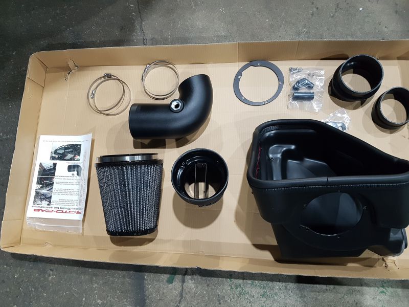

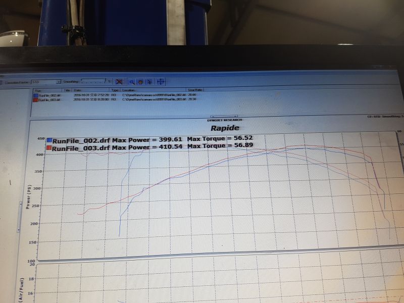

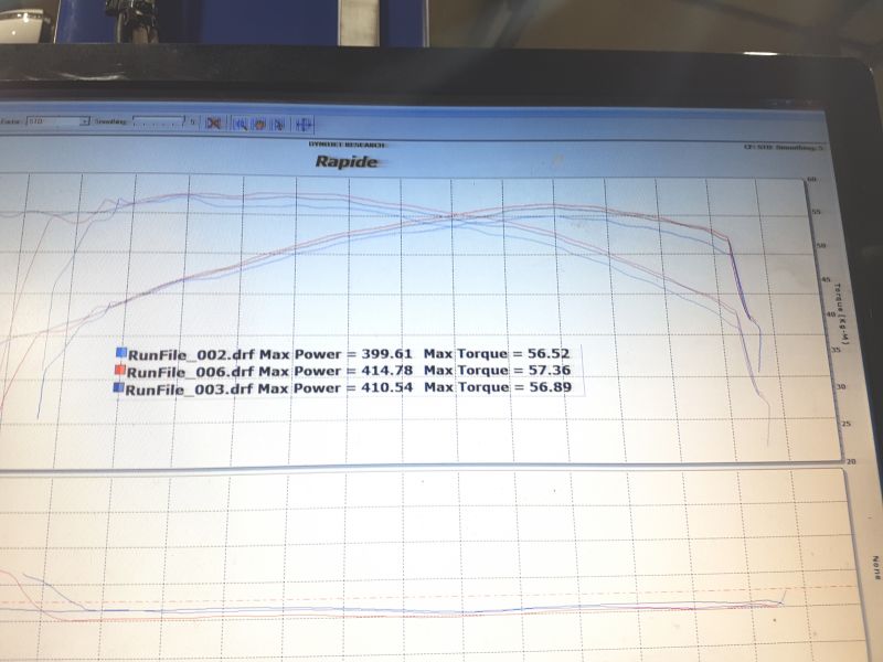

어제 작업한후 측정한  로토 파브 흡기, 볼라 엑슬백 S 타입 장착 전후 다이노 그래프 올려봅니다.
전번적으로 그래프가 깔끔하게잘 나온것 같습니다.^^
  • 이상현(모터헤드) | 2016-11-01 12:37
우와~~ 흡배기로 15마력 가까이 상승!!! 좋은 자료 감사합니다!!
  • 문성진(폴쉐) | 2016-11-01 12:40
ㄴ 맵만 잡을수 있다면 아마 출력이 많이 올라갈것 같은데 아직까지 믿을만한 맵이 어디 있는지를 몰라서 못하는게 좀 아쉽긴 합니다.
  • 이상현(모터헤드) | 2016-11-01 12:43
ㄴ 숩차로 가시는분들도 계시지만 흡배기 맵정도만 해도 휠마력을 제원 마력 이상 만들 수도 있을거 같습니다~
  • 문성진(폴쉐) | 2016-11-01 12:47
ㄴ맵해서 휠마력으로 그정도만 나온다면 엔진마력으로는 대략 500마력 오버정도 이니 굳이 숲차저까지는 안하더라도 달리기는 상당히 만족스러울듯 합니다^^
