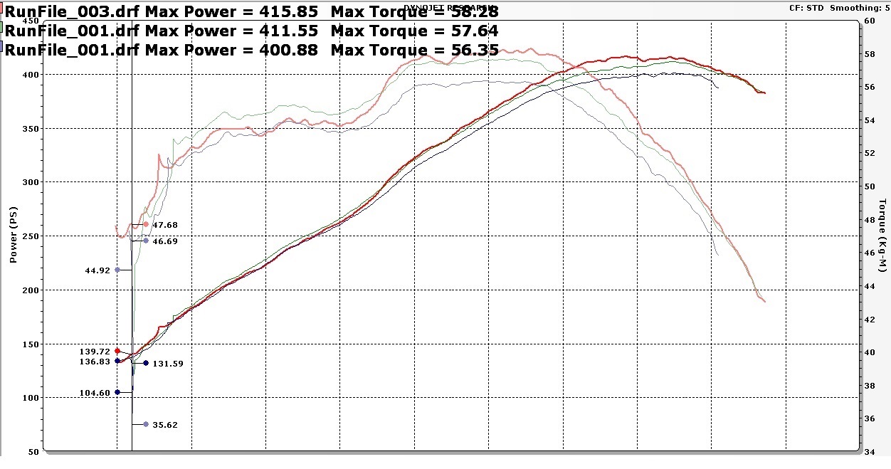

주행거리는 2000km 좀 안되고
한번 돌려보았습니다.
보라? 색이 예전 찍었던 데이터이고
중간 초록색이 배기만 하고의 데이터, 그리고 빨간색이 코르사 배기와 미시모토 흡기 필터를 한 데이터입니다.
먼가 의외의 결과긴한데...배기만 바꿔서 이렇게 올라간다는게 좀 의아하지만, 여하튼 결과는 이렇네요.
2~3번 런을 돌렸는데 비슷합니다.

흡기를 했더니 초중반에서의 약간의 토크손해가 있지만 그뒤의 중고알피엠에서의 상승이 보이네요.

  • 최종욱(피터파커) | 2016-10-07 21:29
오 엔드만 하고 10마력 괜찮네요..
흡기 초반 토크 하락은 아마 흡기라인 길이문제가 아닐까 조심스레 예측해봅니다. n/a튠 할때 흡기배관 길이 조절이 항상 갈림길이죠 ㅎㅎ 롱으로 가서 후빨을 살리냐 숏으로 가서 초반을 살리냐 :)

  • 공석희(깨몽) | 2016-10-08 05:28
엑슬백인데 10마력이상이.상승했나요?
순정배기라인.꺽어진부분 펴도 마력에는 차이 없다고 미국포럼에서 여러번
실험했다는데 그건 아닌거 같고..
날씨와 기온 같은 환경 문제라면 흡기쪽은 조금 모자란듯하고 그러네요
여튼 실측해서 나온 데이타니 ㅎㅎㅎ 흡기와 엑슬백으로 15마력 상승이라.. 엄지척이네요 ㅋ
  • 김도영(shinysun) | 2016-10-08 07:14
머 사실 10마력정도야 다이노컨디션에따라 왔다갔다 할수있는거라... 큰의미는 두지않습니다. 직접달려봐야 아는거라 ^^ 하지만 그냥 상징적의미로 올려봤어요 ㅎㅎ

머 10마력정도야 라고는 하셨지만
준거보단 는게 좋고
순정보다 무게는 당연히 는거 보단 준게 좋고 근데 줄이셨고!!
달려보시면 휠마력 상승대비 차체무게감소효과가 시너지를 내주지 않을까요??
  • 노현민(2바부스트) | 2016-10-08 16:39
10마력 크던데 다른차지만 흡기와 배기를 바꾸고 맵핑 안하고 출력은 미비하게 올라가는걸 알지만 인제기준 종속이 184에서 193으로 늘었을 정도던데
