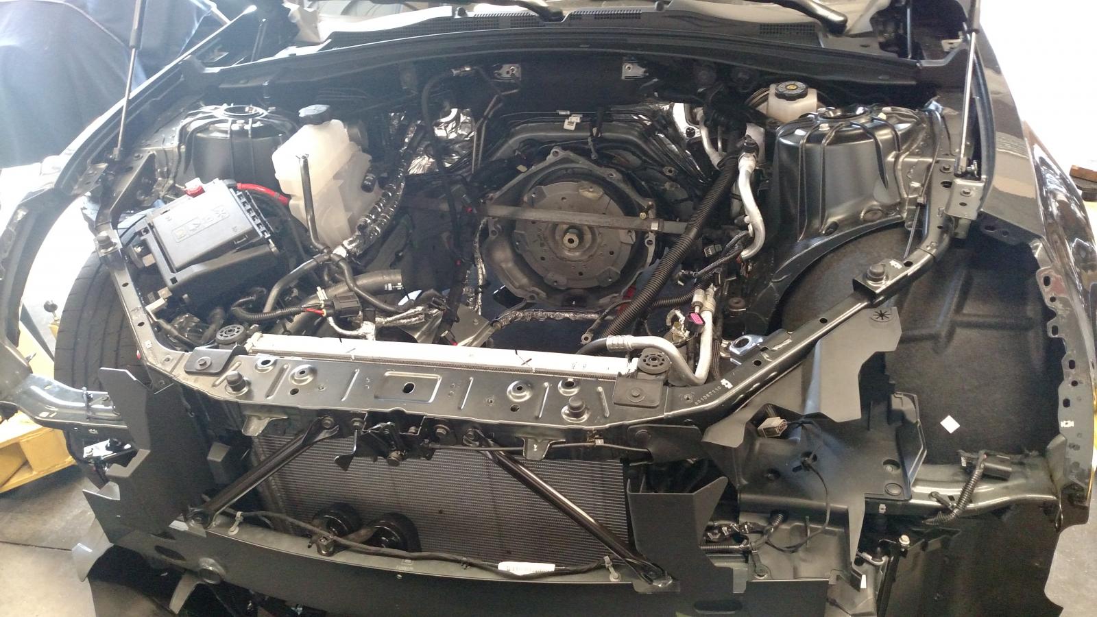

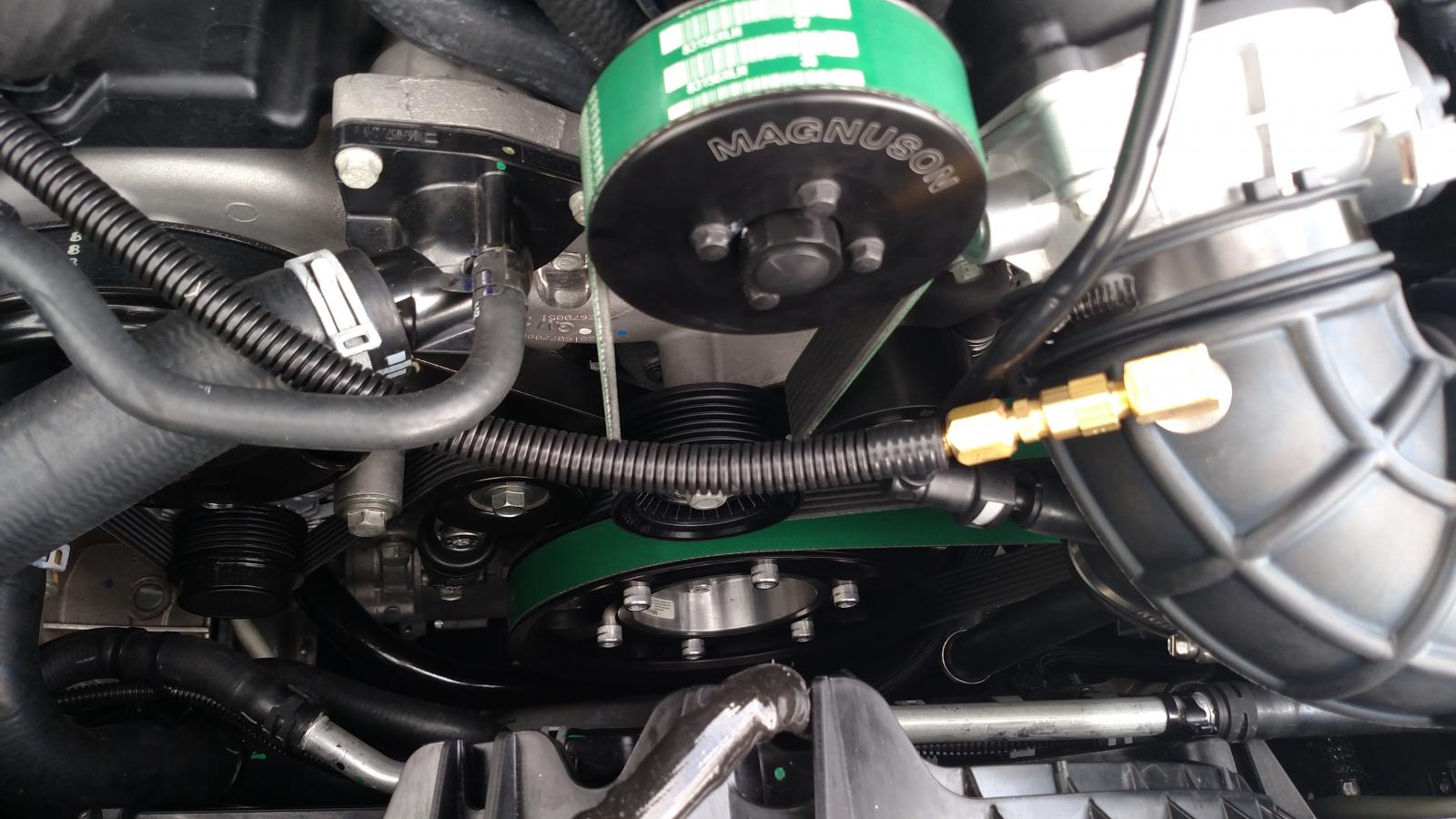

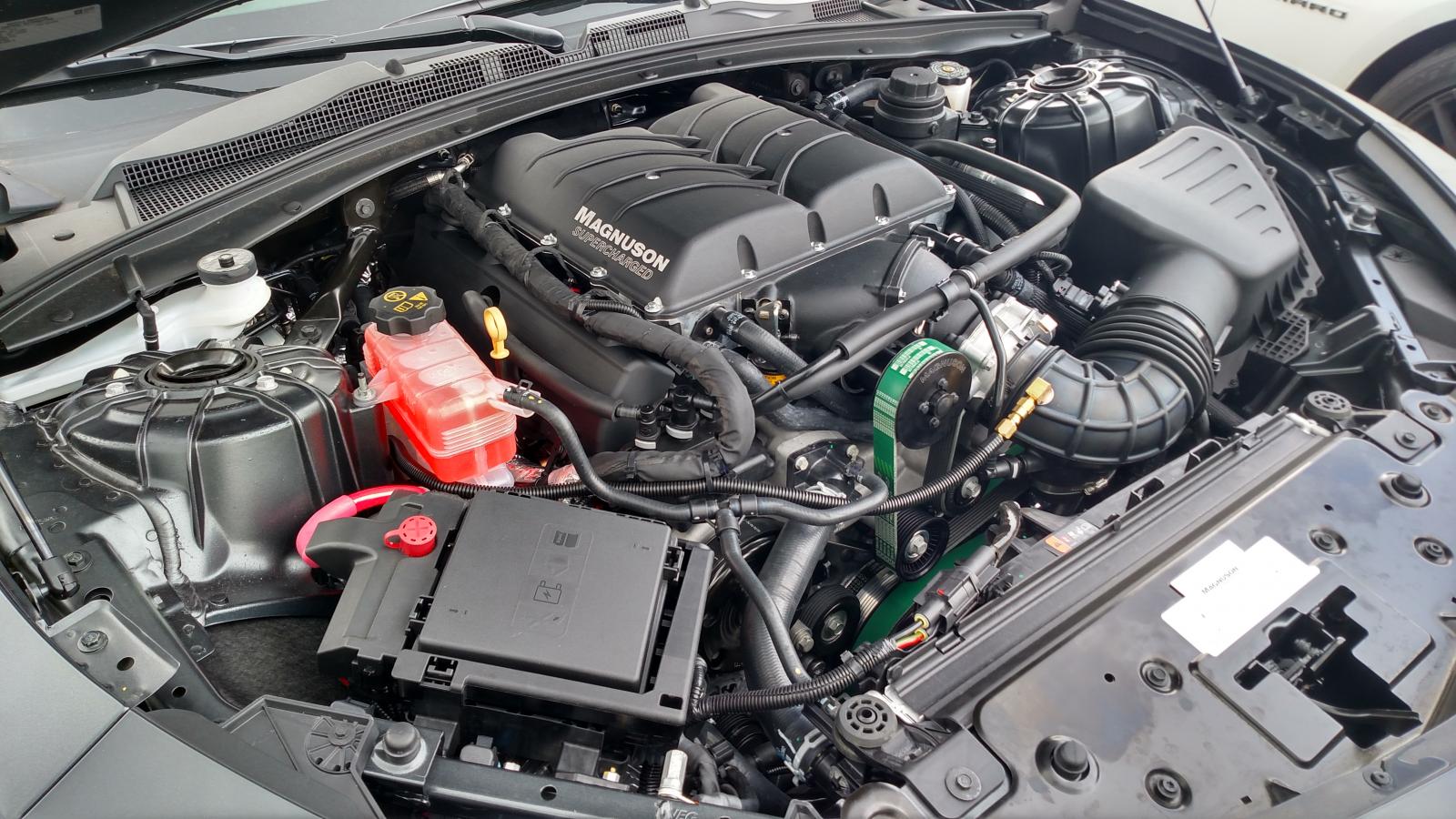

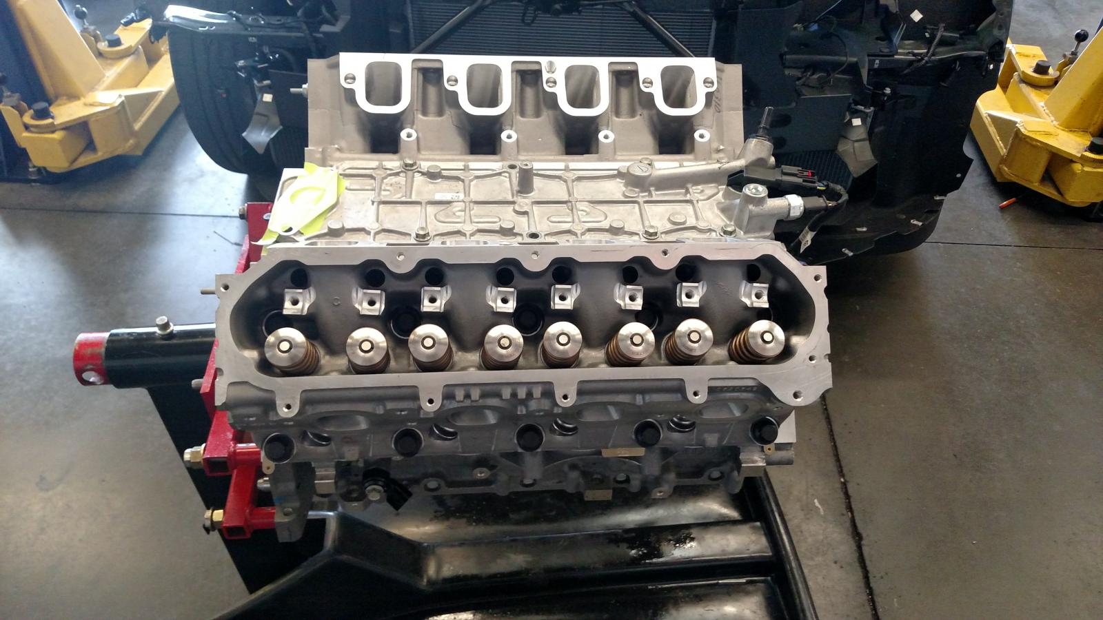

*Callies Magnum crankshaft(stroked to a 416.ci)
*Callies Compstar rods
*Weisco forged pistons
*Katech stroked oil squirters
*ARP head bolts
*Kooks 2" long tube headers
*CNC ported heads(done by Lingerfelter)
*Magnacharger Heartbeat blower
*Alky Control meth injection(dual nozzel kit)
*Comp Cams special grind camshaft(30% fuel lobe increase)
*Inovative West harmonic balancer/damper(fromLT4- CTS-V)
*Metco 10 inch lower overdrive crank pulley
*NGK plugs
*MSD 8.5mm wires
*All new gaskets and bolts and anything else I could replace

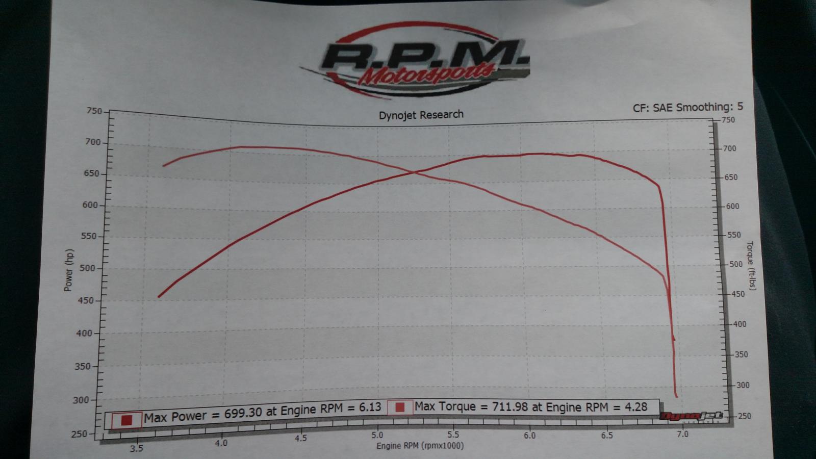

크랭크샤프트도 바꾸고, 단조 피스톤에, 해드볼트등등 다 바꿔서 700마력쯤 뽑아냈고
다음에는 여기에 Nitro 와 빅보어까지 추가할 예정이라고 하네요 ㅡ.ㅡ
이런거 볼때마다 참 부럽기도 하고... 저도 꼭 한번 해보고 싶은 ^^
예전 숩차 튜닝할때 부러웠던 하모닉 발란서... 이게 순정라인에 포진되어있는 부품이 있다보니, 아주 편하고 좋네요
  • 전창석(로뉘) | 2016-08-26 10:07
도영님!!
자꾸 이러지 말아주세요!!!
차 인도받기도 전에 뽐뿌 받아서 보증끝나기전에 차 분해할지도 몰라요 -_-;;;
앞으로 저런 그래프 안볼래요 ㅠㅠㅠㅠㅠ
