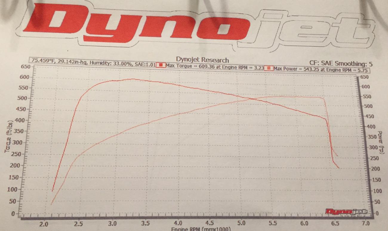

부품이 호환되는 LT4앤진이 있다보니 이렇게도 킷이 나옵니다.
순정부품들을 사용하니 어느정도 검증도 되었고 , 가격도 저렴? 하고요.
다만 LT4앤진 모든 부품을 바꾸는건 아니고
LT4 Supercharger w Original Pulley
LT4/LT1 Adapter Spacers and bolts
LT4 Pvc system -Oem
LT4 Pcv Lines
ZL1 Intercooler Pump - Oem
ZL1 Heat Exchanger - Oem
Cooler Lines - Oem
Intercooler Resivoir - Magnusun
ADM Resivoir Lines - ADM
Harmonic Balancer for 2017 ZL1 - Oem
2017 Zl1 S/C Belt - OEM
LT4 Idler,Tensioner,Brackets Etc. - Oem
이런식으로 외부부착물? 들만 바꿔줍니다.
여기서 더 나가면 LT4 헤드나 피스톤까지도 바꾼사람도 있고요 ㅎㅎ
LT4는 이튼차져 TVS1900 인가 조금 작은 모델 쓴걸로 알고 있습니다.

  • 허현(아트) | 2016-08-22 22:14
꿈의 600마력을 이렇게 ... ㅜㅜ 대단합니다.
