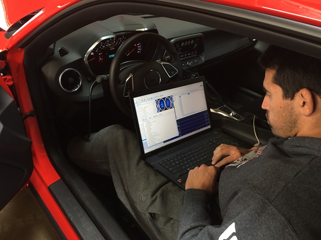

가장 큰돈안들이고 할수있는튠이긴한데....
국내에 팔지않아서 안습 ㅠㅠ

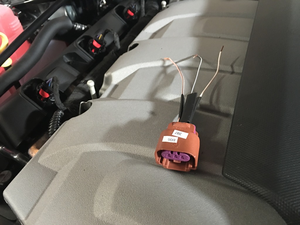

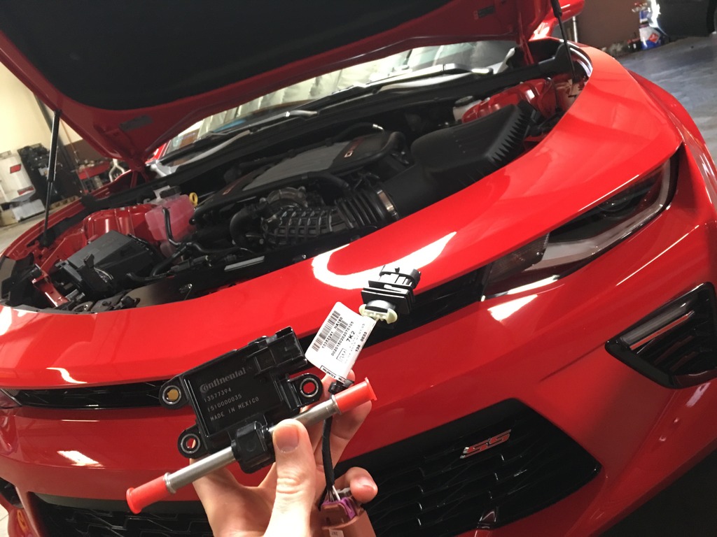

그냥 스탁차량에 센서와 하네스만 e85 용으로 바꾸고 일종의 맵핑...
394rwhp/392rwtq to 427rwhp/428rwtq.
That's +33rwhp and +36rwtq
그것만으로 33마력상승..^^

저게 또 좋은점이 다이렉트 인젝션은 인젝터크기의 한계로 튠하는데 애로사항이있는데 그걸 극복하는 아이템이기도합니다. ㅎㅎ 대략 연료한계가 600~650마력보더라고요 인젝터한계를
