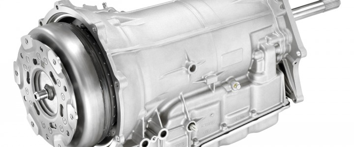

카마로 SS에는 8단 Hydramatic 가 들어가 있습니다. GM이 자랑하는 미션이죠.
가볍고 , 작고 그리고 내구가 튼튼하기까지...ㅎㅎ 그리고 업쉬프트에서는 PDK보다 빠르다고는 자랑하고 있습니다. ^^
일단 앤진쪽은 860Nm 의 토크까지 받아주며 기어박스 토크는 1000Nm이죠
미국차들은 보통 마진을 충분하게 많이 남겨놓고, 그리고 GM이 부품 단순화를 위해그런건지는 몰라도
대충 고마력이면 이 미션을 가져다 씁니다. 콜벳 Z06 숩차모델도 이 미션이에요.
따라서 왠만한 튜닝은 다 받쳐줄수 있을듯합니다.
출처는
http://gmauthority.com/blog/gm/gm-transmissions/m5u/
Type: Eight speed RWD / AWD, electronically controlled
automatic overdrive transmission with
torque converter clutch.
Clutch-to-clutch architecture, with
external transmission
control module
Maximum engine power: 650 hp (485 kW)
Maximum engine torque: 635 lb-ft (860 Nm)
Maximum gearbox torque: 738 lb-ft (1000 Nm)
Gear Ratios
First: 4.560
Second: 2.970
Third: 2.080
Fourth: 1.690
Fifth: 1.270
Sixth: 1.000
Seventh: 0.850
Eighth: 0.650
Reverse: 3.820
Maximum shift speed: 7000 rpm
Maximum Vehicle Weight (GVW): 13,200 lbs (6,000 kg)
Maximum Vehicle Weight (GCVW): 20,500 lbs (9300 kg)
Range selector quadrants: 5 position (P,R,N,D,M)
protected for 6 position (P,R,N,D,M,L)
Case description:2-piece
(main, extension, bell integrated with main case)
Case material: Die cast aluminum
Shift pattern:6 variable force solenoids, one for each
 clutch and one for TCC
Shift quality:6 variable force solenoids, one for each
Torque converter clutch:Variable Force Solenoid ECCC,
2 path,turbine damper
Converter size:258 mm
Fluid type:Dexron High Performance ATF
Fluid capacity (application specific): 10.5 L
Transmission weight (application specific):95.5 kg – 99 kg,
including TCM
Pressure taps available: c12345R Clutch
Assembly site: Toledo, Ohio, USA
  • 이상현(모터헤드) | 2016-08-18 19:13
1000N.m = 1m * 1000N = 1m * 100Kgf = 100Kgf.m
최대 100토크까지 허용 범위라...이 어찌 알흠답지 않을수가..
  • 전창석(로뉘) | 2016-08-18 19:28
정말 멋지군요....튠업시 미션 부담을 잊어버릴수 있으니....
  • 김경화(아리아) | 2016-08-19 09:38
마진을 충분히 남겨 두는것.... 진정한 엔지니어 정신(?) 이라 말하고 싶네요... ^^;;
  • 이상현(모터헤드) | 2016-08-19 09:43
ㄴ 항간엔 미션 개발해놓은게 저것밖에 없어서 넣어줬다는 우스개 소리도...? ㅋㅋㅋ
  • 김도영(shinysun) | 2016-08-19 11:29
