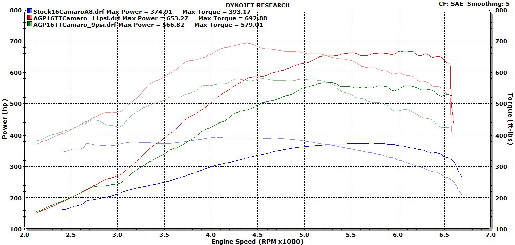

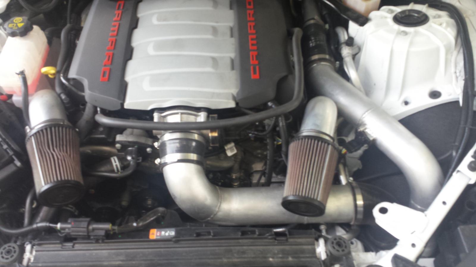

하이 11psi(약 0.75바)이고 메탄올 인젝션 시스템을 쓰고 있습니다.

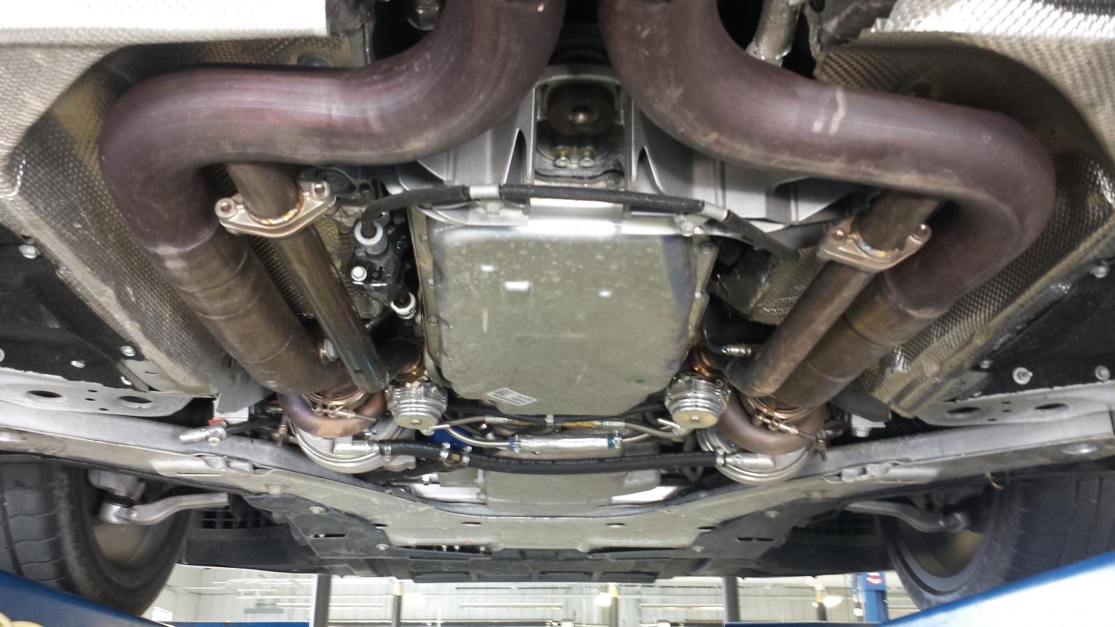

터빈은 Borg Warner EFR 7163's with the .85 A/R V band housing 2발이고 연료라인 업그레이드가 되어있네요.
젤 아래그래프가 Stock, 그리고 중간그래프가 stock 연료 시스탬으로 뽑을수 있는 최대의 마력,
그리고 젤 높은것이 연료 펌프 업그레이드후 최대 출력입니다만, 아무래도 직분사 방식이다보니 인젝터에서의 연료량 한계때문에
묶여있네요.
역시 앤진의 Liter 가 크다보니 튜닝퍼테셜이 무궁무진하네요.
