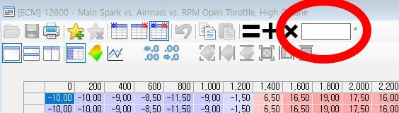

Edit 라고 해봐야 간단합니다. 본인이 바꾸고 싶은 수치를 바꾸고 저장하고 write해주면 됩니다만, 몇가지 팁을 드리자면

요런식으로 보이게 되고, 이걸 전부 선택해서 숫자를 0으로 만들어주면
비교화일과 동일한 값이 입력되겠죠? 말로는 좀 복잡한데 해보시면 알게 될껍니다. ㅎㅎ
입력은 여기서 하게 됩니다. 영역지정을 하고, 원하는 숫자를 넣고 "=" 를 누르시면 되고요
더하거나 곱하거나할수도 있습니다.
