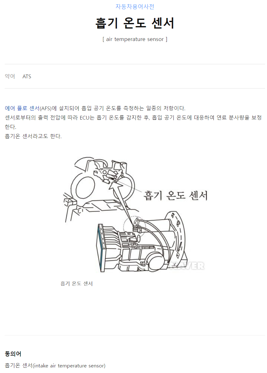

흡기온?.. 흡기온이란?
네이버 자동차 용어사전에서 검색하면 저렇게 정의가 되어있습니다.
흡기온은 말그대로 흡입 공기 온도로.. 그 흡입 공기 온도를 지켜보는 센서는 다음과 같은 역할을 하는군요
흡입 공기 온도에 대응하여 연료 분사량을 보정한다
아직도 뭔진 잘 모르겠지만 흡기온이 일정 수치보다 높거나 낮을 수록 센서가 개입하여 뭔가를 하나 봅니다.

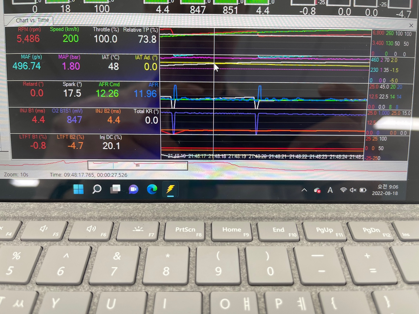

1. 순정상태
저는 '기준로그' 라고 표현을 했는데, 100-200km 를 제일 빨리 주파한 데이터 로그를 기준으로 정해놓고
해당 로그와 비교하여 내차가 어떤상태인지 비교하곤 했습니다.
아래 보이시는 수치가 기존의 기준 로그를 바탕으로.. 200km가 딱 찍힌 순간을 캡처한 것입니다.
위 네이버 자동차 용어사전의 동의어(Intake Air Temperature, 이하 IAT)와 같이 생긴 IAT 수치를 봐주시면 될것같습니다.
순정상태의 IAT 수치는 48도

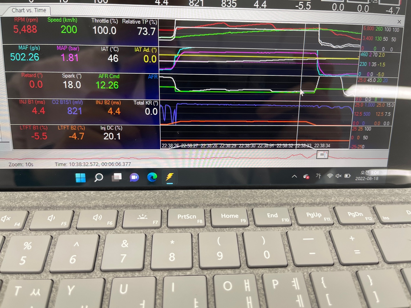

2. 빅마우스 장착 후
  빅마우스 상태의 IAT 수치는 46도 2도나 떨어졌네요..
꼴랑 2도 갖고 뭐그리 호들갑이냐 할 수 있겠지만..
위 흡기온 설명에서 적어놓았다 시피.. 흡기온 센서가 개입을 해버리면 출력 조정이 들어갑니다..
같은 200키로의 속도라고 하지만, 출력조정이 조금이라도 덜 들어간 풀악셀을 친다면?
그게 드래그 경기 중  0.1초의 싸움이라면?
빅마우스, 정말 물건으로 강추 드립니다.

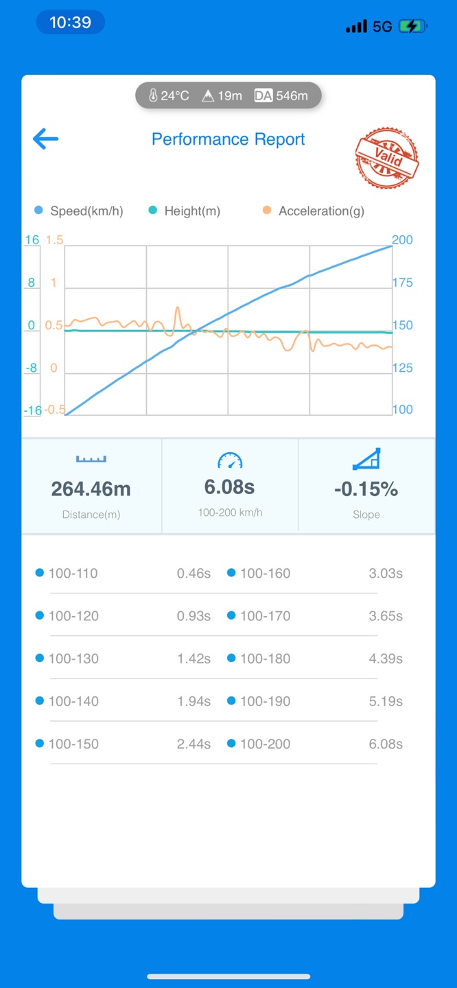

p.s
으헤헤헤헤헤헤 기록갱신!!!!
