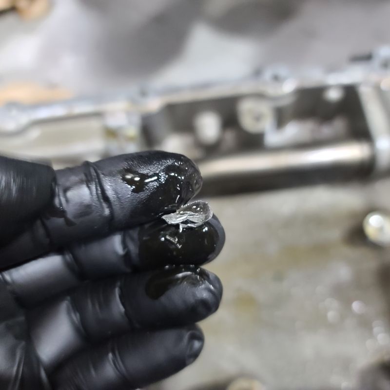

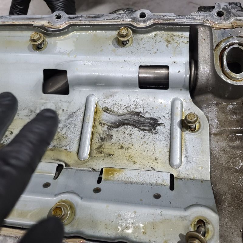

오일팬에 쇳가루 가 잔뜩 .. 심상치 않네요.
이물질 발견

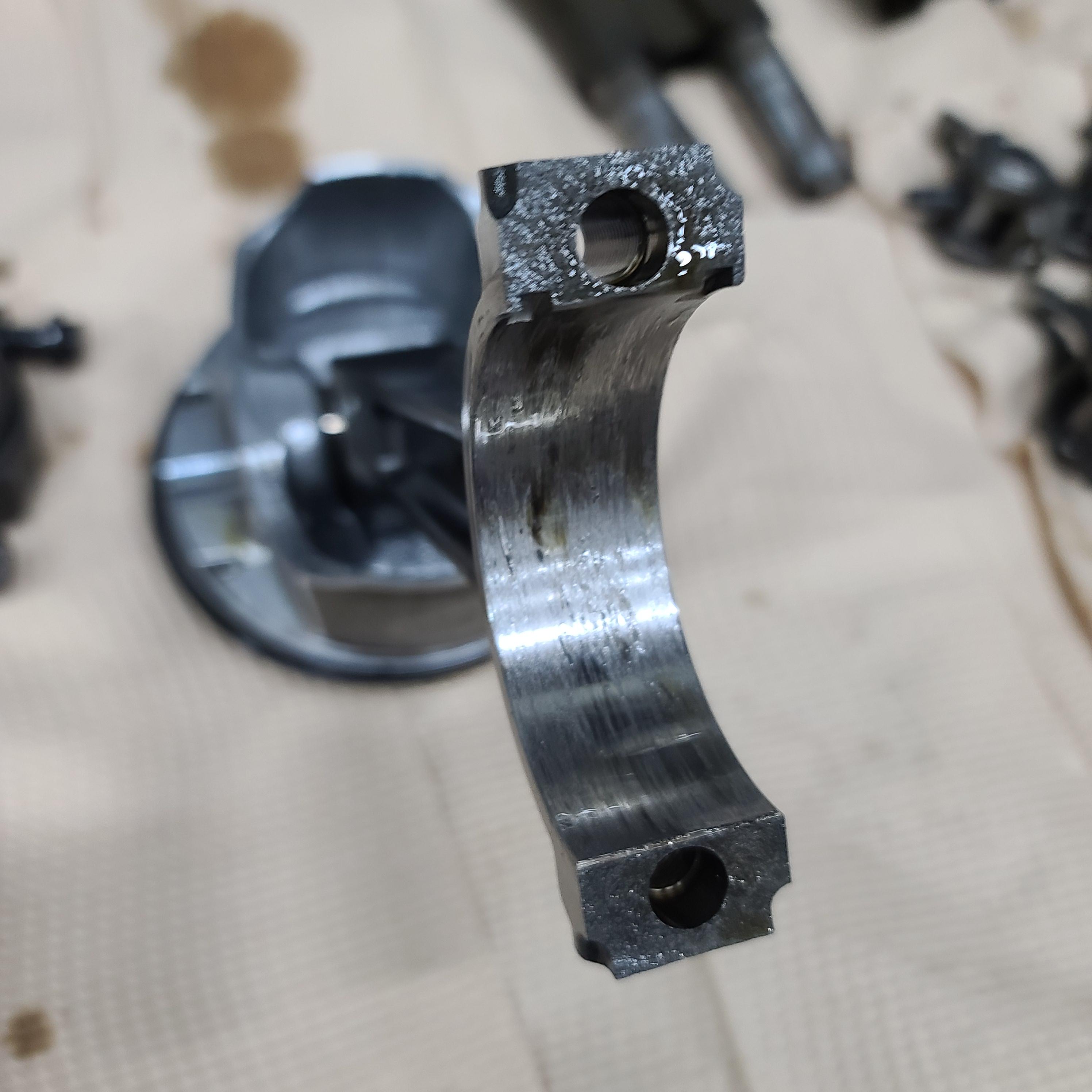

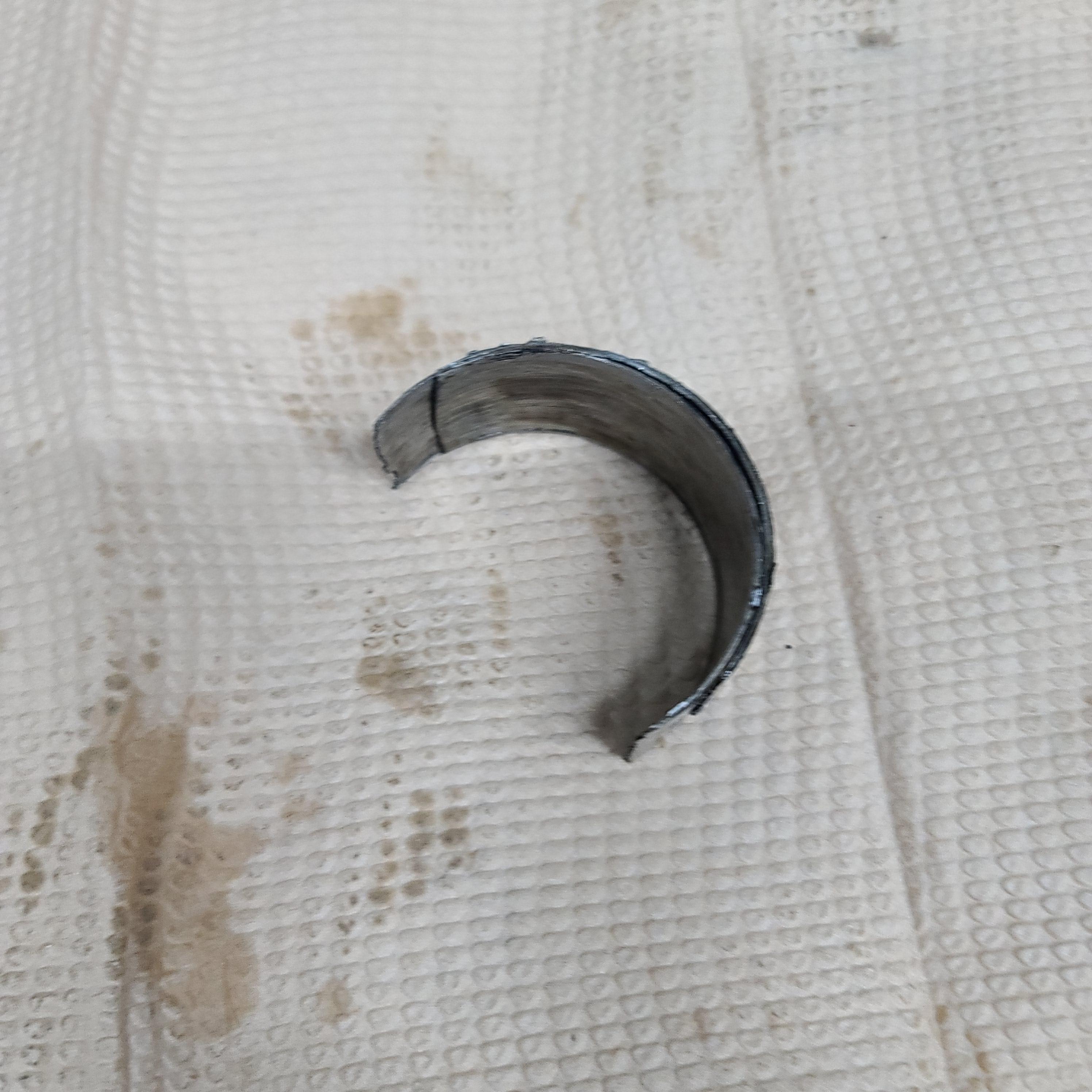

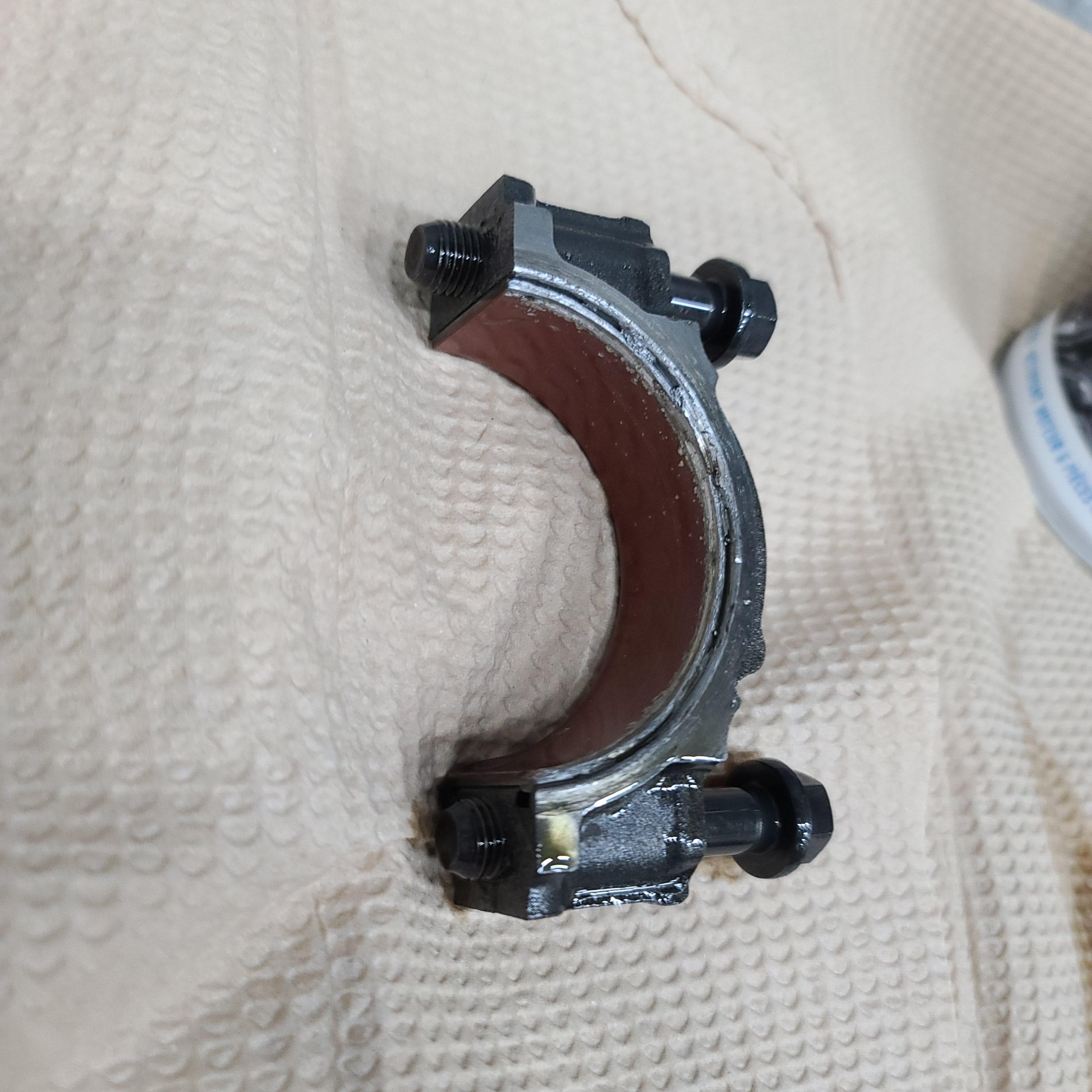

원인발견. 1번 피스톤을 빼보니...
메탈베어링이 2장이 겹쳐있습니다.
지금까지 차가 움직인게 신기하네요.
혹시나 층이 나뉜거 아닌가 했는데 그것도 아니네요.
피스톤쪽도 손상.
앤진이 참 내구성은 좋은 앤진인데 쥐엠애들이 TV보며 조립했나봐요.
