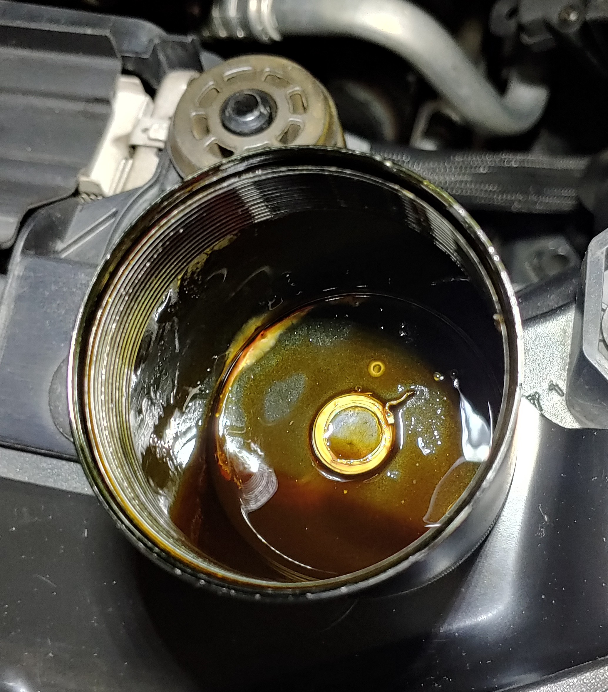

미시모토 오일 캐치캔을 장착 중입니다
엔진오일 교환하구 Oil Life "0" → 100%  Reset 하면서
오일 캐치캔 두 비워줍니다
이번엔 Oil Life 가 좀 일찍 떨어진것 같습니다
기간은 약 5개월, 주행거리는 약 7000Km 정도 입니다
오일 캐치캔을 열어봅니다

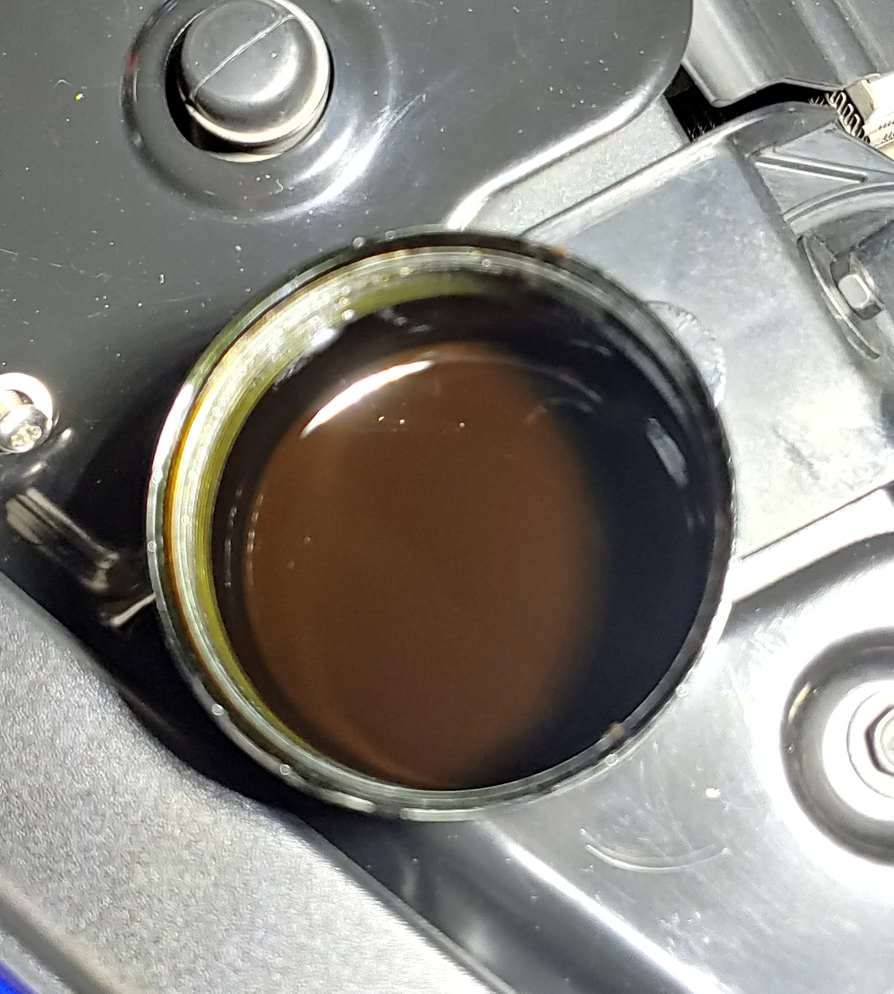

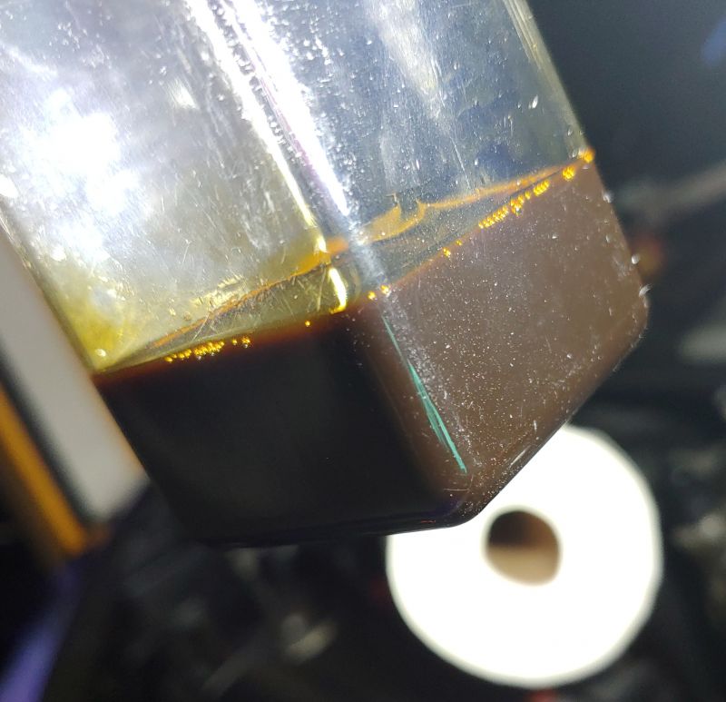

약 50ml 정도 폐 오일이 차 있군요
완전 쵸콜릿 색깔 입니다

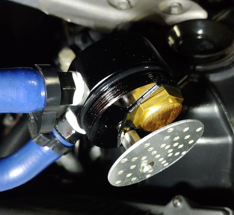

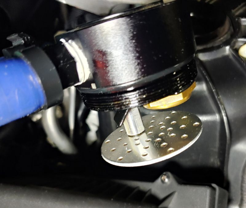

캐치캔 중간 정도에 알루미늄 타공판이 있는데 거기까진 오일이 차지 않았습니다

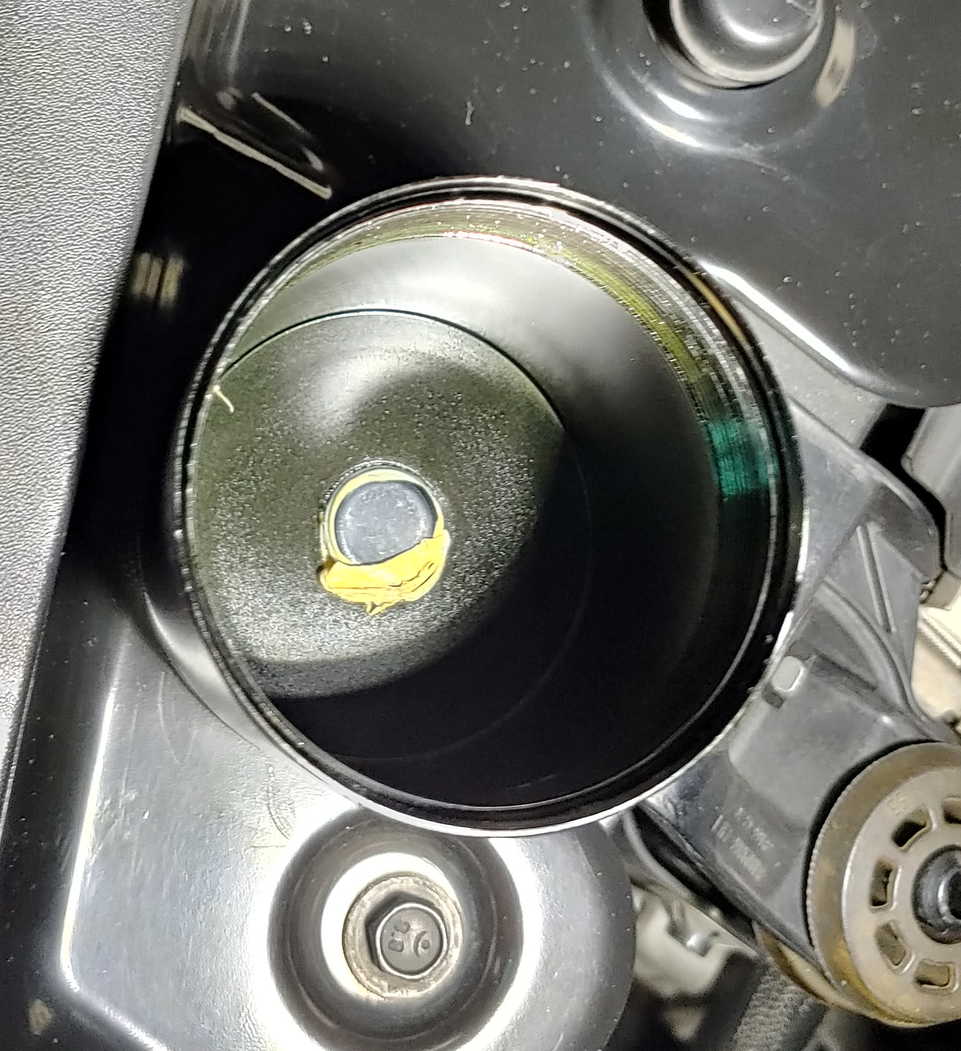

오일 캐치캔 내부 폐오일을 버리고 난 후 바닥을 보니
기간이 비교적 짧아서인지 Oil Sludge 는 보이지 않습니다
다음을 위해 캐치캔 내부 오일을 깨끗이 비우고
오일 Separator 장치를  재조립 합니다
조립은 분해의 역순 입니다 ^.*

탈거하실때 작은볼트 풀지마시고 브라켓 전체를 탈거하시는게 더 수월하실겁니다.
