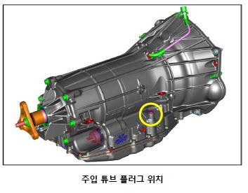

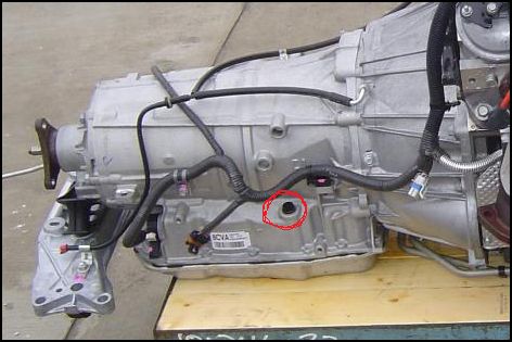

하지만 FMEA에 미션오일 과다/과소에 대한 대비책을 뺄수 없으니 요상망측한 오일 주입구 볼트가 따로 있습니다.오일 주입구 볼트는 레벨링도 겸할수 있게 해놨어요.
 말그대로 기능 통합인데.............ㅎㅎㅎ 단순히 처리할수 있는 부품을 쓸데없이 기능을 통합하는 바람에 볼트는 볼트인데 중심에 뭔가를 살짝 뽑아서 오일 유면의 위치를 알아낼수 있게 만든 최첨단 복잡 볼트를 만들어서 박아놨습니다.
그런데 그 볼트의 위치는 미션 우측면 상단. 즉 손과 공구가 안들어가는 위치에 있는것이죠.
아래 사진의 위치입니다만............함정은 미션이 차에서 분리되어 떨어진 상태죠. 차에 붙어있는 상태의 난이도는 상상에 맡기겠습니다.

아, 그리고 오일 주입구는 레벨링 기능없고 단순 오일 주입구로 알고있는데 아닌가요?
가운데 들어올리는건 간편히 뺄수있게 해주기위한 고정 장치인줄 알았는데..
원래 레벨링 정석은 40도+-5 에서 드레인 플러그 수위를 맞추는 것이라 윗쪽 오일 주입구로 드레인 플러그로 흐를때까지 주입후 방울로 떨어지면 잠궈주는거라 레벨링을 위한 단순 주입구로
알고있는데 다른 기능이 있나보네용
  •  김보겸(개미리더) | 2020-03-05 22:06
       맞습니다. 형법님이 알고 계신 방법은 GM정비지침서 내용 그대로 입니다.
문제는 오일주입구 볼트가 우측 배기라인에 걸려서 눈으로는 안 보이고 손도 잘 안들어갑니다.
오일주입구 대가리만 쉽게 뽑고 플렉시블 튜브 직경 맞는거만 있다면 작업은 금방 끝낼수 있을꺼에요. 물론 7~7.5리터 정도의 오일을 펌핑해 줄수 있는 소형 펌프도 있어야 겠죠.
결국, 역시나 작업은 공구가 한다는 정비업계의 진리죠. ㅎㅎ
아 그리고 확인한 결과 오일주입구 볼트는 약간 과장된 양념을 뿌렸다고 생각해 주세요.
사실 단순한 볼트로 해도 목표하는 기능 달성에는 큰 문제가 없는데 복잡한 기능(브리딩)을 하나 더 섞었기에 복잡해진걸 표현하고 싶었습니다
