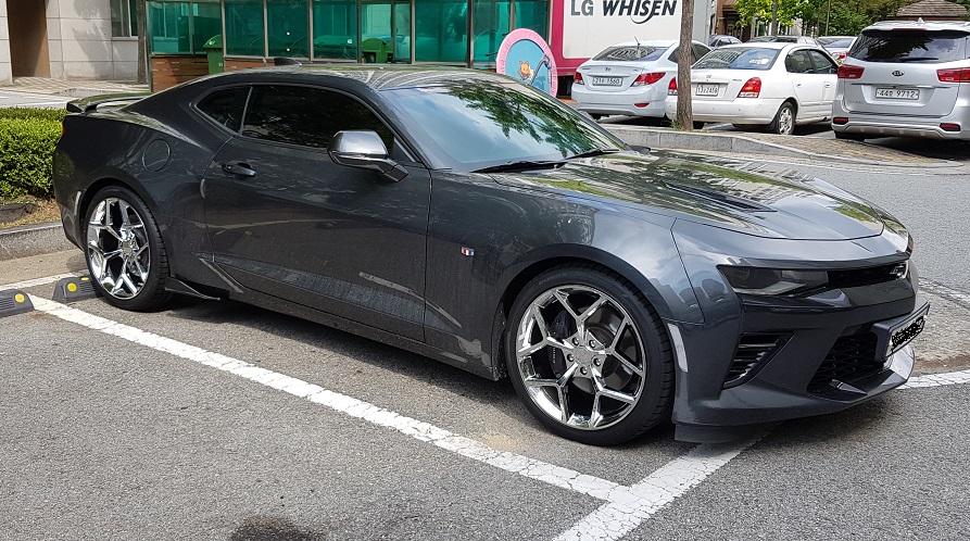

바꾼휠타이어 스펙
전륜 타이어 : 245/40ZR20, 한국타이어 Ventus S1 EVO3 일반
Z28 style 크롬 전륜 : 9J 림폭 x 20인치 직경 x +30 옵셋, 14kg/pc
후륜 타이어 : 275/35ZR20, 한국타이어 Ventus S1 EVO3 일반
Z28 style 크롬 후륜 : 10J 림폭 x 20인치 직경 x 35 옵셋, 14.4kg/pc

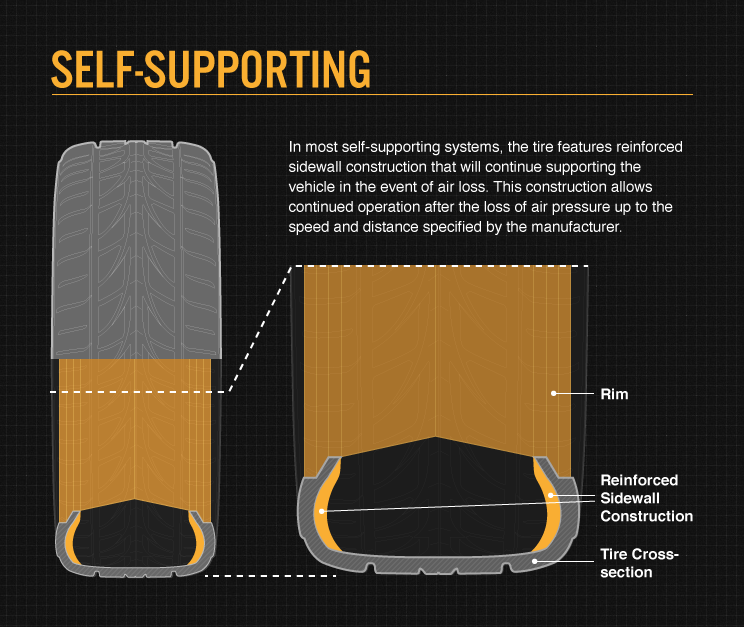

카마로도 같은 상황입니다. 순정타이어의 단단한 사이드월 강성으로 이뤄낸 민첩한 꽁무니의 움직임이 살짝 무뎌집니다. 휠과 타이어의 주행 궤적이 사이드월의 강성 차이로 인해 조금 틀어지다보니 운전자에게는휘청댄다 느껴지게 됩니다. 좌우로 와리가리 하거나 칼질 하다보면 차이점이 금방 느껴집니다. 하지만 사람은 적응의 동물이죠. 하루 이틀만 타도 금방 익숙해 집니다. 이유는 코너링에서 코너링 초기 궤적의 미세한 차이만 있을 접지력은 동등 수준이기에휘청대다 무너져 버린다 아닌휘청대지만 하중으로 눌러주면 그대로 버텨준다 되거든요.

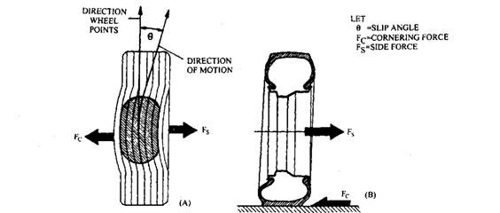

이런 현상을 Tire Cornering stiffness 차이에 의한 현상이라고 있습니다. 타이어에 횡방향 하중에 따라 사이드월이 변형되는 양이 달라서 라고 표현할 있겠죠.
이것은 결국 위의 2번항에 말씀드렸던 승차감과 이율배반적인 특성입니다. 쉽게 말해 사이드월의 강성이 높으면 운전자 조향에서 오는 차량의 거동이 빠릿하지만 그만큼 충격을 차체에 그대로 전달하므로 승차감이 나빠집니다. 반대가 되면 운전자 조향에 따른 차량 거동이 반박자 늦게 거동하지만 승차감은 좋아지는 것이죠.

이런 느낌이 이번에도 그대로 재연되었습니다. 중량은 순정이나 Z28카피나 차이가 없음을 집에 보유한 체중계로 확인했습니다. 결국 차이는 타이어 중량의 차이에서 것이죠. 제길 빌어먹을 런플랫 타이어 졸라 무겁네요. 그럴수밖에 없죠. 사이드월에 고무를 쳐발쳐발해서 사이드월에 몰빵해놨고, 펑크가 나도 사이드월로 버티고 몇십 킬로를 주행할 있을 정도로 만들어 놨으니까요.
