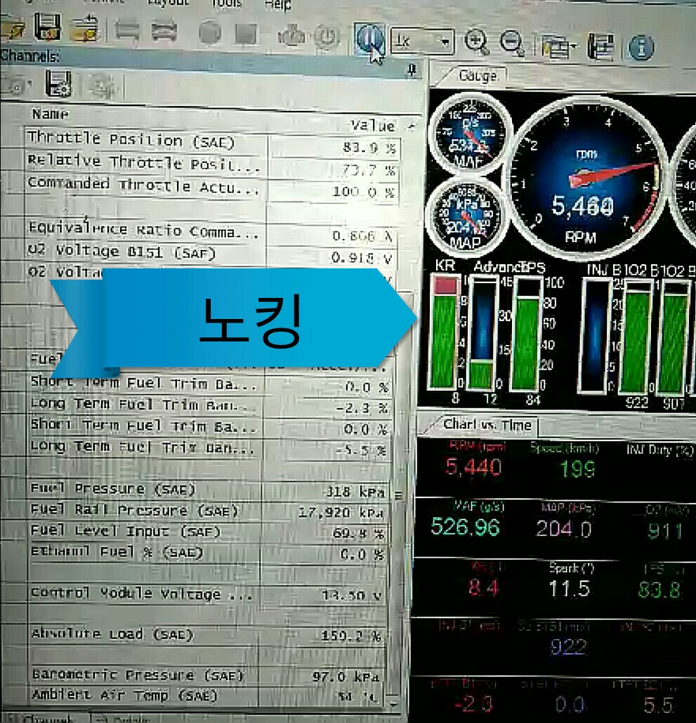

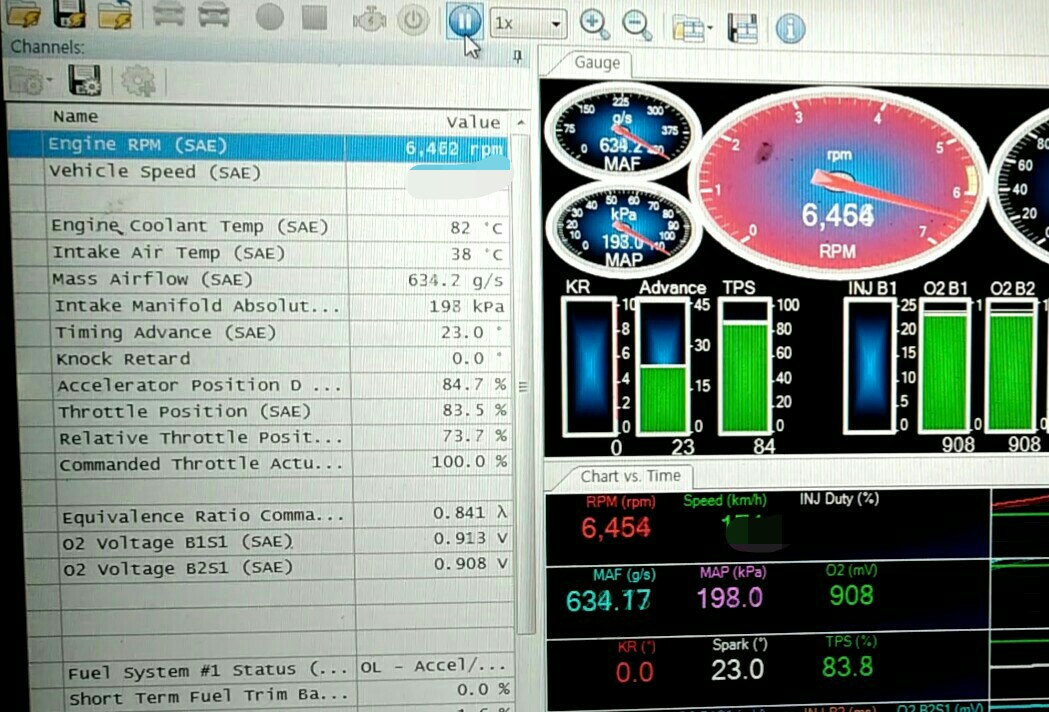

2차 풀리업 성공 마무리.
김철기(달구지)  |  조회수 :5370  |  2019-06-09 (00:45)
5천 알피엠 구간 8도정도 까지의 노킹값.
출력의 하락 원인+들쑥날쑥...요동쳤드랬죠.
동갑네기 도영군빽 핑계로 M2방문.
2차 방문 풀리업까지 진행.
변속구간 최대알피엠에도 안정적인 수치와
엄청 빨라진 리스펀스.
노킹0
드뎌 601whp 진입성공 ㅎ
문제점 체크및 업그레이드와 보정.
빠른 부품수급등.
경험과,데이터,노하우는 역시..라는 말이..
2300...final.
2650...see u soon.
