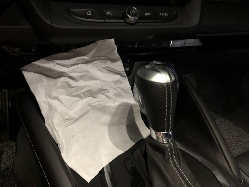

그날 평일이다 보니 많이 보이시진 못해서, 작업시간은 금방 끝났습니다.
첫날 작동을 잘 하는지 확인해보고 싶었으나, 작동이 시동끄고 바로 되는게 아니기에ㅎㅎ
함정을 설치해 놨었는데  "외기온" 조건을 못맞춘 탓인지 작동하지 않았더라구요~
나오는곳마다 조건은 같지만 수치들이 조금씩 다릅니다만
외기온 21도 이상일것, 시동이 30분?45분? 이상 꺼져있을것. A/C on상태로 시동 오프 할것.
에어컨을 ?분 이상 가동할것 등등입니다.

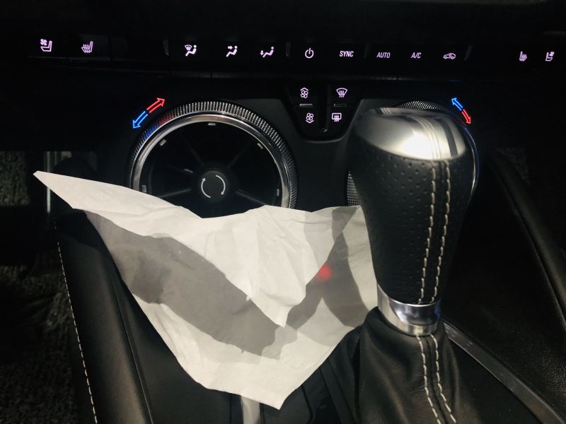

주말에 차 쓰면서 조건이 맞는거 같아서 다시 한번 함정 설치
그리고 오늘 아침에 출근하면서 확인!
오!!! 작동 했습니다 ㅋㅋ
원래 냄새가 거의 없긴 했지만, 그래도 에어컨 가동하자마자 초기 5초?  정도는 살짝 쿰쿰한 냄새가
나다가 없어지는 상태였는데  켜자마자도 안나네요~
그때그때 날씨나 조건 따라 워낙 다르기에 계속 한번 써보도록 하겠습니다 ㅎㅎ

송풍기 혹시 다른쪽으로 세게 나오는게 아닐까? ㅋㅋ

에어콘 블로우기능 확인용 티슈팝니다!!!!!
