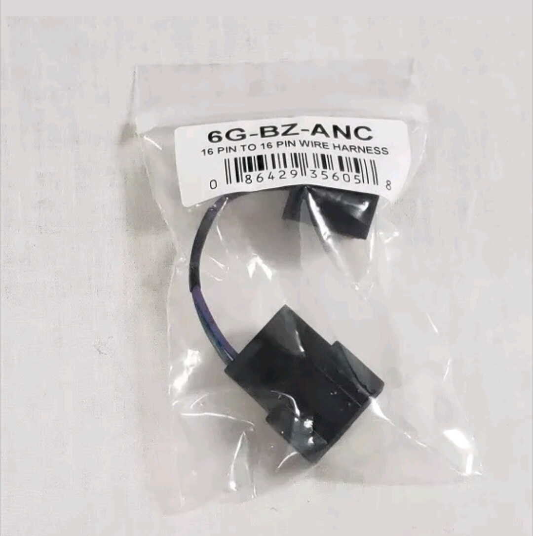

가격도 부담없고
이거달면 뭔가 더 아늑하고 조용해질라나하고 구입
사실 고주파음 이런건 안들렸습니다.
달고나서 응?
뭐지 갑자기 이 심각한 배기부밍은?
것도 완전 서행중인데...시내주행...
내귀는 참고로 막귀입니다.
설마 하고 가던길 정차하고 갓길에서 탈착(1분도 채안걸리는 간단한 용품입니다.)잭 바이잭..
다시 조용해진 실내 배기음.
이넘 탈착후 오히려 BOSE사의 고주파로 사람귀를 속이는 기술력에 감탄연발..!!!
아무래도 배기세팅이 조용하거나 순정기준 아님 저같이 달팽이관이 무딘사람힌테는 그 고주파음은 안들리나 봅니다.
풀배기 세팅에 나름 조용하게 세팅하고 다니는데...
실내서만 조용한거 였다는...
잠시 출장중인 형차는 고주파음 들린다 했으니 그차에 달아보구 효과없음...카페내 무료증정 공약드립니다. ㅎ

정지해서 뒤쪽으로 귀를 대면 쯔~~ 하는 미약한 소리가 나긴 하는데
소리가 난다는걸 인지하니까 고민이 되긴 했는데요, 이건 진짜 체감해봐야 겠네요

  •  김철기(달구지) | 2018-07-21 01:29
       트렁크 열고 받침판 열면 좌측에 엠프같은 녀석 있습니다. 두번째 잭 빼서 이넘 연결하시고 그 뺀짹을 이넘 반대쪽에 연결하면 끝입니다. 한마디로 신호선을 하나 없에는 방식인데 깔끔하게 잭바이잭 타입으로 나온겁니다.

  • 김지원(Dimitri) | 2018-08-01 15:45
선 한가닥 자르는거 예전에 올린적 있았는데 일케 깔끔한 잭타입도
있었군요
전에 희안한 잡소리가 어서 나는지 몰라, 확인하느라 엠프 선 통째로 다 뽑아서
계기판까지 먹통된 상태로 달려본적 있는데
ANC 열일하고 있구나 싶었습니다 ㅎㅎㅎ
