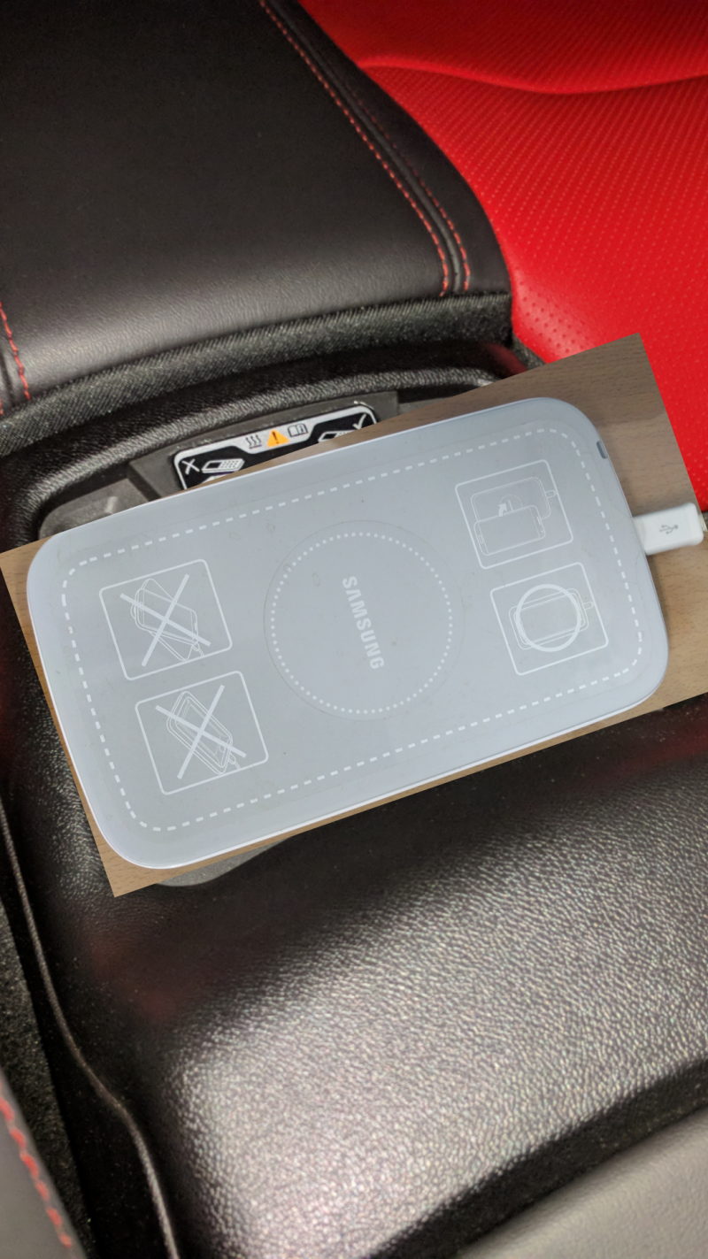

순정 무선충전기를 어찌리도 사용해볼라고 햇는데... 사용자 리뷰 -카마로ss동호회
김상필(서해)  |  조회수 :5379  |  2018-05-31 (11:19)
순정으로 어지해서도 써보리라 하면서 짱구를 굴렷지만...
2017년 캐딜락 부품이리든지 등등 많이 알아는 봣습니다만.
패드를 어찌저지 개조해서 만든다고 해도 구조상 생김세가 제한이 커서 케이스 제거 하고도 아무리 해봐도 5.5인치 넣기가 만무 하다라는 결과에 종착하드라구요. 그래서 나온 대안이..
네.....
외부 무선충전기 입니다.
걍 순정은 접시나 쓰고 외부 성치 한다음에 스는걸로다가란 결론이..... 에효효 그리고 순정도 1암페어 짜리라 요즘 핸폰 기준으로 저속충전이며 고속충전은 3암페어 기준이라 솔찍히 무선이다 빼곤
이러타할 메리티두 읍어지네요 ㅠ.ㅠ 개선품도 1암페어드라는...
아쉽고 아쉽드라구요 그래서 구조상 슬수 잇는게 멀가봐는데
요즘 대화면 추세인 핸폰은 그냥 시거잭으로 쓰는거 뿐이 안되고
예전 모델인 구글 넥서스5 크기가 마지노선이며 걍 애플 8짜리 4.7인치 짜리만 가용 기능하드라구요... 짱구 한계가 어잘수 읍나봅니다.
아니면 아예 제작을 하는 방법뿐으드라구요 그건 별로고 제가추구하는거와는 크게 상충하니 흠... 수요라도 잇음 제작이라도 함 생각해봄직한데요 움푹 꺼져 잇는 저 형태를 그대로 밑에 잇는 모듈을 위쪽느로 올려서 장착할수 잇는 구조로 마감이 아주 순정처럼되어 잇는 생김세... 머무 많는갈 바라는거겟죠... 일단 여기서 몇일간 짱구 굴린걸 포기해야겟네요... 아쉬워요..

       아쉽죠 결론는 괜실히 힘빼고 땀뺘고 차에 스크레치 내지말고 아이뻐 8 4.7인치 사는걸로 해결 땅땅땅 입니다.

       저도 안되는 폰이라 nfs 무선 패치 구매후 햇엇죠 아쉽지만 실패네요.... 지엠차는 아이뻐 4.7인치가 진리인걸로다가..

신형모듈로 교체하면 최신스마트폰까지(표준 QI무선충전 지원되는) 충전 됩니다. 모듈은 90달러 내외구요. 파트넘버는 GM #13521066입니다. 해외에서는 많이 retrofit 하고 있습니다.

        모듈 교체만 한다면 모르지만 중요한건 크기 입니다. 5인치기 마지노선인 크기인지라 크면 접촉면이 안되 충전이 안됩니다. 아이폰 4.7인치면 추천드립니다.

       네 그거도 봣는데요 모듈만 이고 제일 중요한 핸폰크기에 맞추어서 둘 공간 및 공간이 안되면 제작해서 높이 두어야 된다는 결론에 종착하게 되드라구요 이걸 프라스틱으로 얼마나 순정틱하게 만드느냐가 관건인데 저 하나 하자고 하긴엔 넘 안드로메다로 가네요... 그렇다고 3d 프린터가 잇어서 제작할수잇는 환경도 아니다 보니 ㅠ.ㅠ

       알아보니까 지엠이다 보니 대부분 공유는 되지만 커넥터는 기존걸 절단 후에 따로따로 선만 잡아서 연결 해줘야 할거 같드라구요
