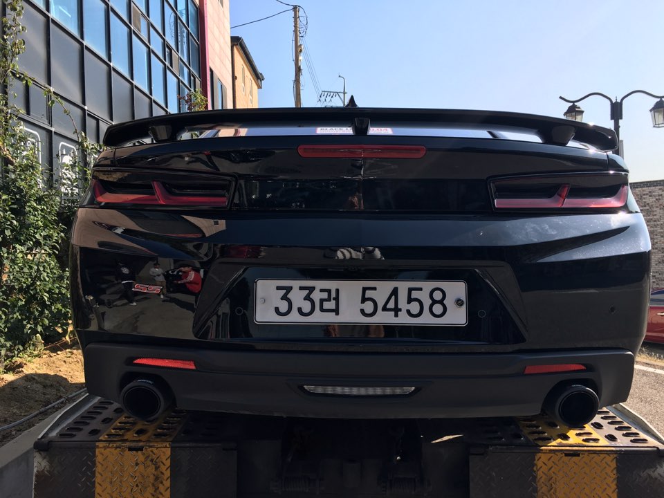

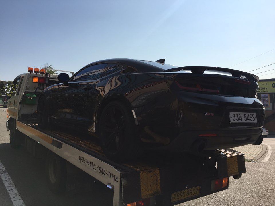

안녕하세요~협력업체 겸..차를 겁나게(?)사랑하는 인천거주중인
카마로 2대째..이명재라고합니다..
어제 TCU가 왔다는 얘길듣고 빨리하고싶은 마음에..
보험렉카 불러서..가게에서 M2모터스로 보냈습니다..ㅋㅋ
완료 되었다는 소식에 바로 또 찾으러가고..ㅋㅋ신세계를 맛보고
하루동안 타고 다니고 간략하고 솔직하게 후기를 남겨보려 합니다..
