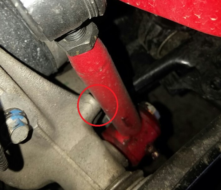

예전에 받으신분들은 아마 다 개선품으로 교환받으신거 같은데, 저는 뒤늦게 받았습니다.
예전꺼가 문제가 머였냐하믄... 저 동그라미 부분이 간섭이 생깁니다. 리어부분만요.
제일 약한단계로 놓으면 되거나 거꾸로 달면 되는데 그러면 스트레스가 생기고요....
조금 단단하게 놓을려니 간섭이 생겨서, 잠시 순정으로 타고 다녔는데...

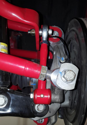

스테빌이 부담스러우신분은 , 링크만 바꾸셔도 꽤 체감이 오실듯한... 아니면 순정 ZL1 스테빌 하신분도 괜찮을듯하고요
여하튼 이게 어찌 바뀌였느냐....
원래 튜브형으로 만들어진 몸체가 얇상하게 통으로 깍아서 간섭이 없게 왔습니다.
그 이외에는 거의 동일하고요.
역시 중간정도로 조여줘야 팍팍 체감이 오네요. 나중에는 가장 세게 한번 조절식 스테빌을 조절해보고 싶네요. ㅎㅎ

제일 먼쪽 구멍이 제일 약한 단계 아닌가요? 전 링크는 순정인데 제일 먼쪽에 꽂으려니 저 자리 간섭 있더라구요
  • 김도영(SunShine) | 2017-09-05 18:51
네 제일바깥구멍이 젤 약한거에요.
