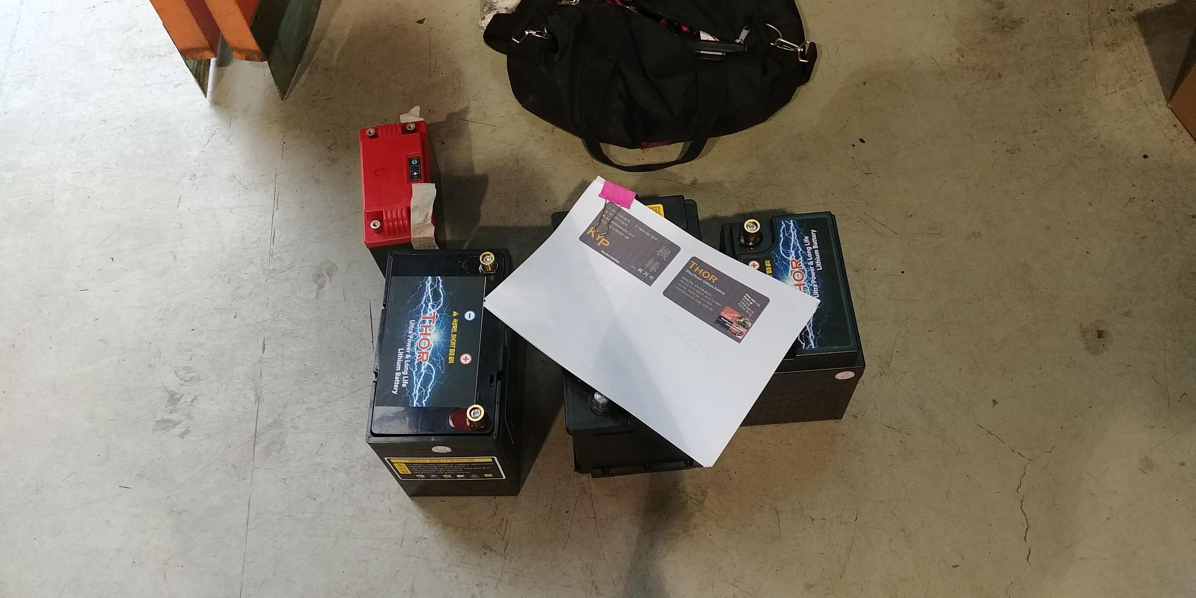

어디선가 놀고 있는데, 어떤 외판원같은분이 샾에 들리셔서 물건을 놓고 가십니다.
이때까지만해도 별 생각이 없었어요.

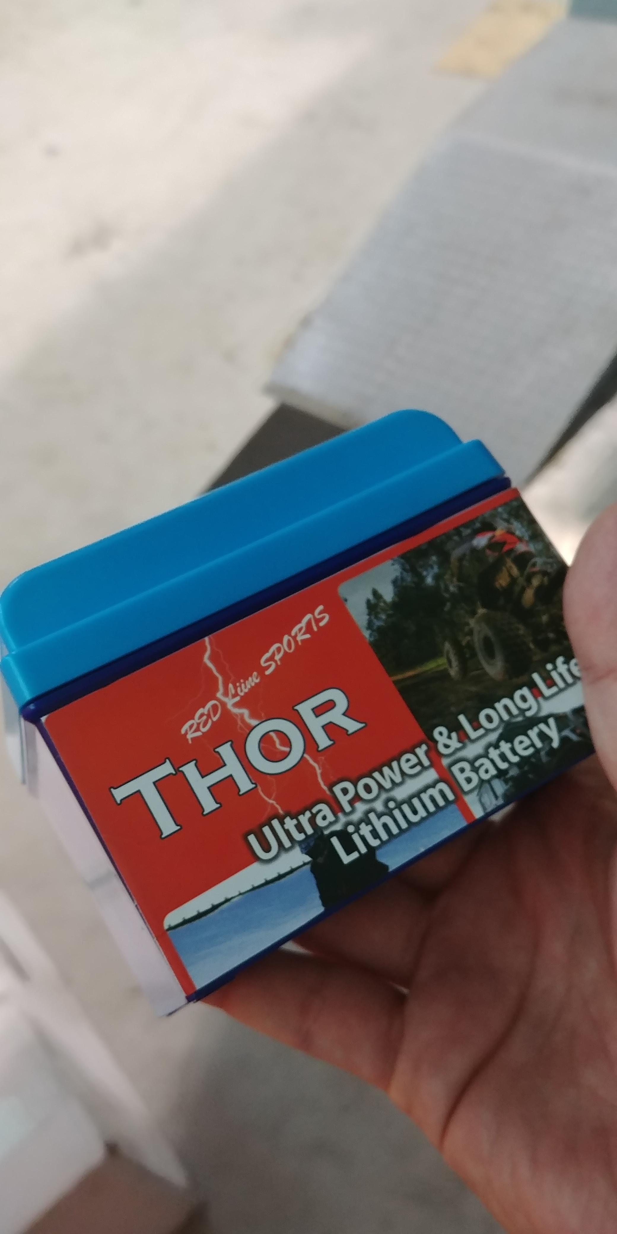

그런데.. 한번 들어보니 무게가...ㅎㄷㄷ 한손으로 쉽게 들리는 무게입니다. 4.2kg이라고 하더라고요
제차에 넣은건 이건 아닙니다만, 레이싱용 차량에 들어가는 배터리라고 하는거 같습니다. 그냥 시동만 걸리게끔...

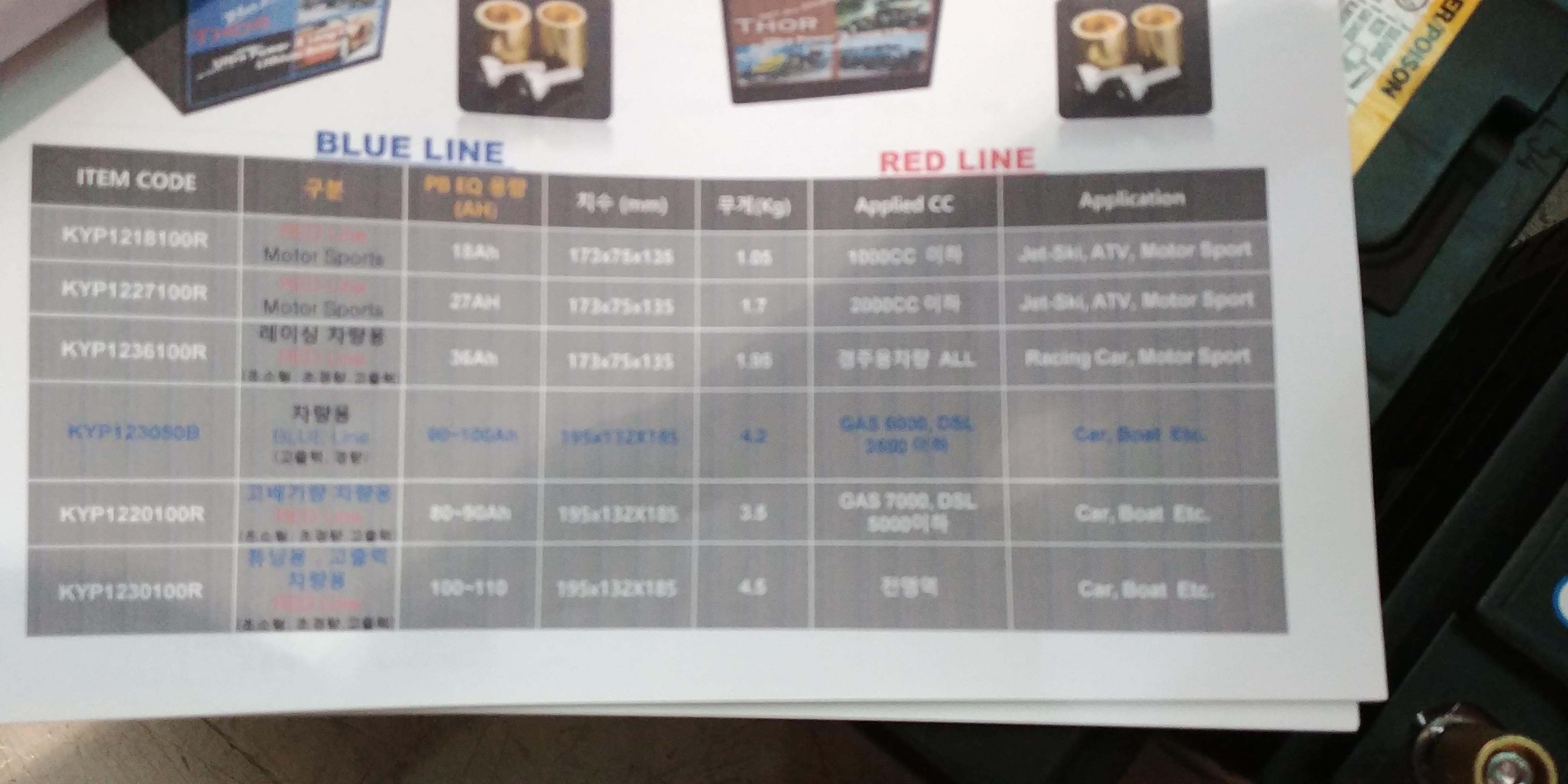

그래서 브로셔? 를 읽어봅니다. 무게는 약 15kg 이 덜나가는거 같네요.
거기에 충전시간도 납베터리보다 상당히 빠릅니다. 그리고 전압 유지력도 좋아요...
수명도 길어요 (물론 브로셔에 있는걸 다 믿는건 아닙니다만, 그래도 기본 특성이 그러니까요)
