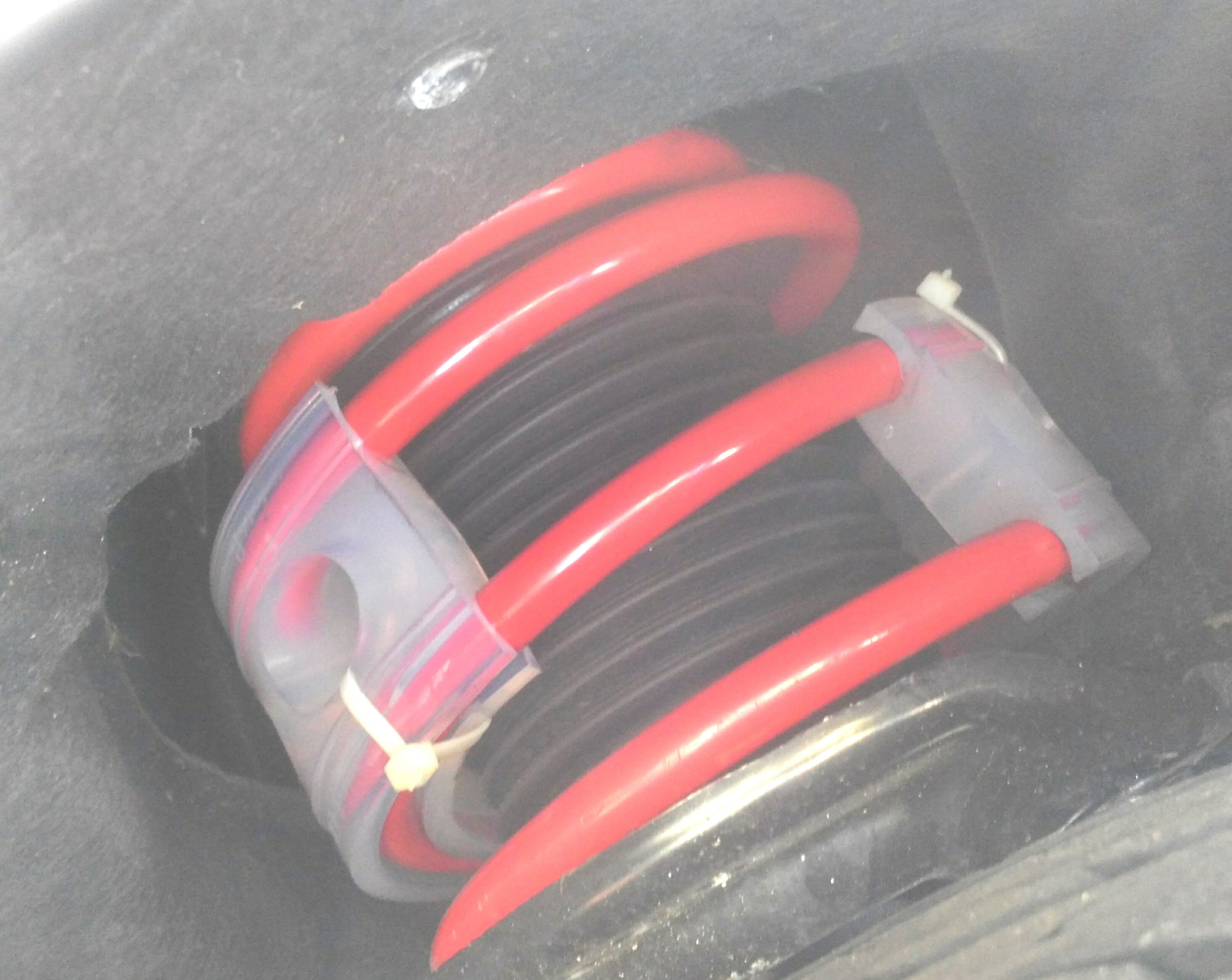

카마로차져 장착후 아이박,BMR,BMR강화...
다 껴봤음.
어쩔수없는 선택은 BMR강화.차져무게가 그렇게 까진 무거운넘이 아닌데 그 뭐랄까 주행질감이 스프링장력이 조금 부족한기분...에 오리주둥이 처럼 튀어나와있는 acs립댐 때문에 북 북..
그러던찰나...ㅎㅎㅎ
택시계의 서스튠이라는 우레탄완충기가 떠오름...
원래 이런거 듣보잡 취급했는데...
걍 함 달아봄
맘에안들면 빼고...
장착은 프론트 스프링만 두개장착 십분도 안걸림...
1.5cm올라감...
주행질감...
좋아 ㅎㅎㅎ
처진느낌 안녕...
나 이런거 절대 추천안하고 장착하고도 왠지모를 이유에서 모른체 할라했는데...
차져유져들 함 해보삼
참고로 난 몸으로 느끼지 않는이상 추천안함...
오일갈고 흡기튠 배기튠하고 잘나간다 이런거 못느끼는 몸뚱아리임.
참고로 TTC 우레탄완충기 A타입이 딱 맞음...
제원상은 B타입인데 껴보니..아님..
  • 문성진(폴쉐) | 2017-05-26 22:09
이거 괜찮습니다. 단 오래못가고 터져서 그렇긴 하지만요.ㅎ
  •  김철기(달구지) | 2017-05-27 16:17
       기존 빨간우레탄이 잘 터졌다는데...이넘도 함 지켜봐야죠 ㅎ
  • 이상현(모터헤드) | 2017-05-26 23:21
호오~!
  • 김도영(SunShine) | 2017-05-27 08:58
오 정말 효과가있음??
  •  김철기(달구지) | 2017-05-27 16:18
       있음...양치기소년 아님...ㅎ
  • 강성준(타이푼) | 2017-05-28 01:24
저도 이거 생각했었는데요. 맞는게 어느건지 몰라서 그만 ㅎㅎ
