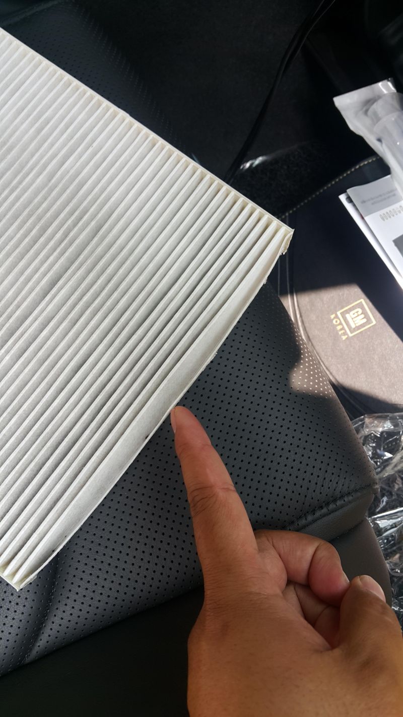

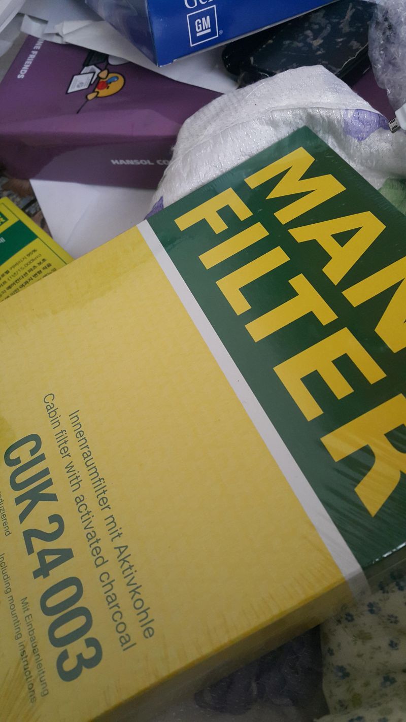

-박기표님의 조언에 따라 만필터 구입했음을 알려드립니다.

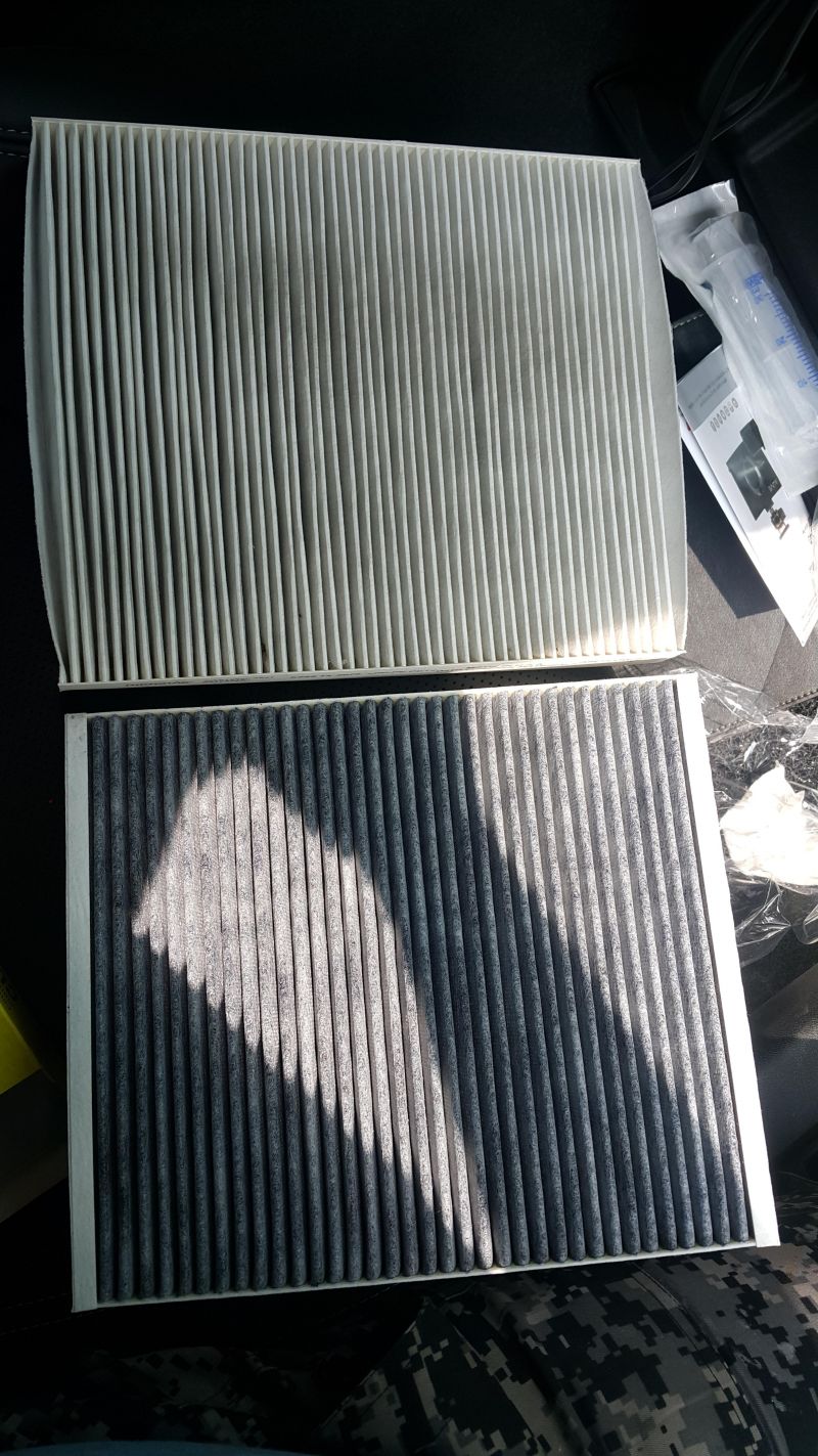

말리부순정. 매우 구림. 앞차 매연 다 들어오고 몇일 지나니 시동시 곰팡이냄세?낫다 사라짐.
만필터 각종 노후 휘발유 디젤에 바짝 붙여봤으나 매연 하나도 안들어옴.

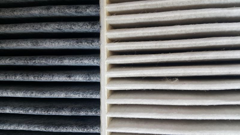

사진 보시면 필터 굵기부터 틀리죠? 사각 틀도 만은 사각으로 잡혀있는데 말리부 순정은 양쪽이 헐렁합니다.

       임팔라에어컨필터 만필터24003이런거 네이에 치시면 나와영~~

        오늘 같은 필터사용하는 집에차 세대다 만필터로 교체했습니다. 한 십분걸롔네요.
순정필터보다 만필터가 무게도 두배는 더나가는것 같습니다.
