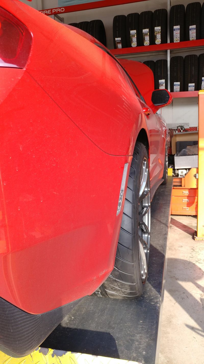

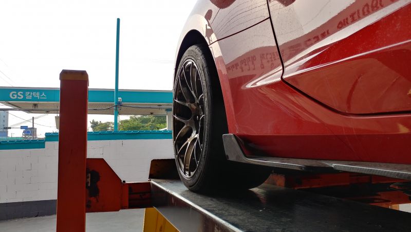

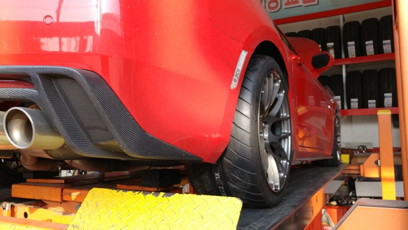

타야는 RS4 275 305 넣었습니다.
간섭 전혀 없네요.
휠을 19인치 단조로 바꿔서 넣었더니 핸들링도 좋아졌고 언더웨이트가 줄어서인지 승차감이 더 부드러워 졌습니다.
노면을 더 잘 읽어서 그런거 같네요.
젤 중요한 뽀대는...ㅎㅎㅎ
보기만 해도 빙그레...ㅎㅎ
다만 빨강에 건 메탈이 아닌 완전 검정이었으면 더 이쁠듯 한데 그게 좀 아쉽네요

19인치에 275하고 305면 정확히 무슨사이즈인지 여쭤볼수있을까요?^^
  •  민병길(부산마초) | 2017-05-14 11:02
       275/35/19. 305/30/19 입니다
  •   김도영(SunShine) | 2017-05-14 11:40
        음? 19인치로 내려가면 편평비가 좀더 커야하는거 아닌가요?
  •    민병길(부산마초) | 2017-05-15 10:47
         같은 폭이면 그런데, 폭이 커졌으니 편평비가 같아도 실제 사이드 월의 높이는 커집니다.
편평비는 비율이니까요
  •     김도영(SunShine) | 2017-05-15 10:57
          비율인건 아는데.... 타이어가 20인치면 모르겠지만 19인치 아니신가요? 순정과 비슷한 외경은 한치수 위의 편평비같습니다만...
  •      민병길(부산마초) | 2017-05-15 11:12
           네 지금 외경 차이는
앞타이어는 -0.4mm로 0.7%---차고는 0.07미리
뒤타이어는 -7.4mm로 1.1% ---차고는 1.14미리
감소입니다.
이정도면 별 문제 없는 차이입니다.

뒷타이어 보고 감탄하는 분들 많더군요. 305사이즈의 위엄
