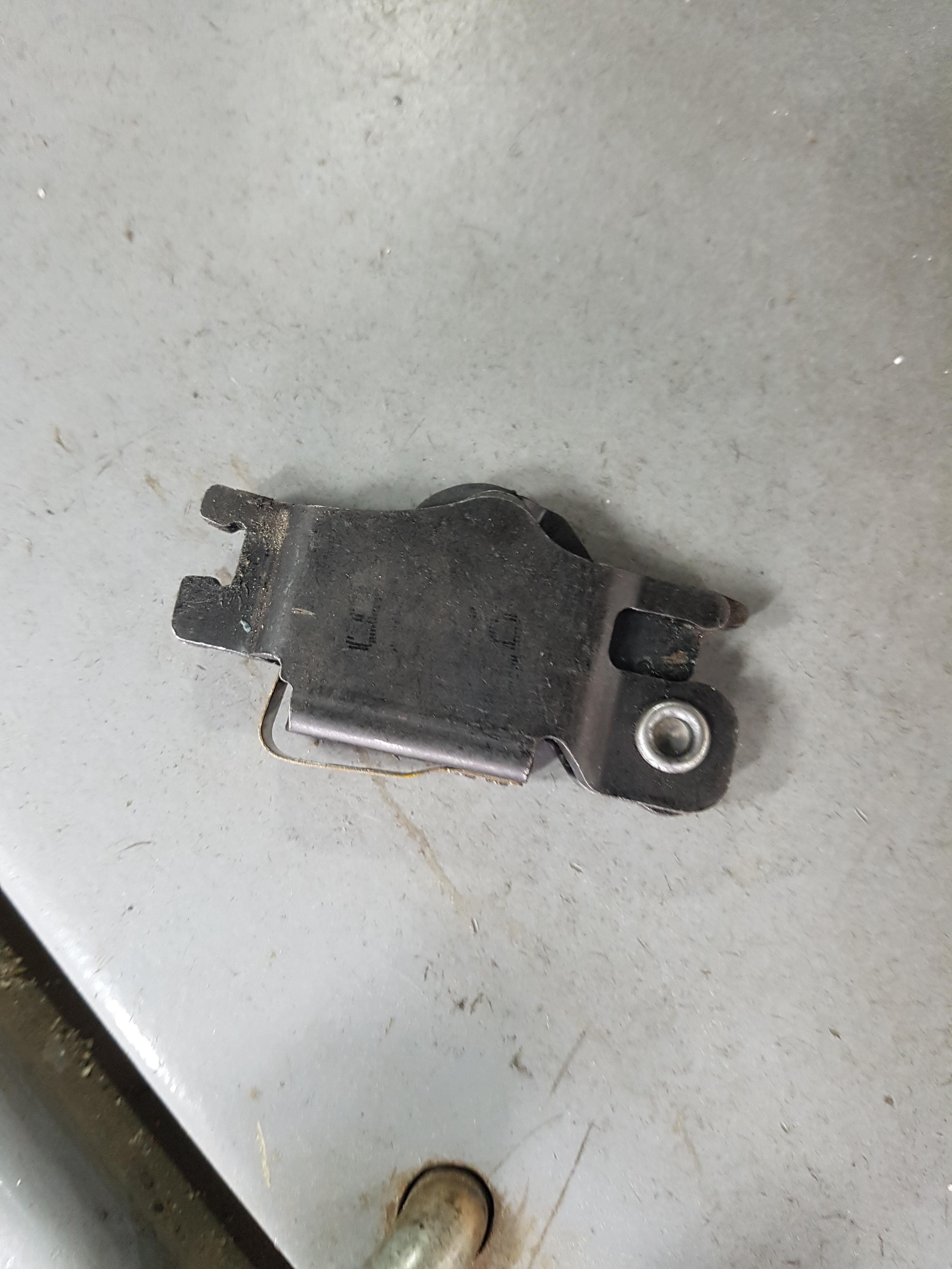

전에 주차장 콘크리트내려갈때 하부에서 찰찰찰 소리 잡았어요.
사업소가서 잡았습니다 ㅎㅎㅎ
문제는 뒤바퀴 로터에 부착된 사이드케이블 잡아주는 브라켓! 요놈이었답니다.
브라켓 유격때문에 소리가 낫지요 그래서 부품주문후 교체 했어요.
소리 안납니다~~~~!
횐님들 참고하세요.
바로 요놈.

         브라캣 탈거해서 흔들어보니 찰찰찰...
새부품 흔들어보니 소리가 안나네요 ㅎ
도움이 되셧으면 좋겠네요^^

저도 지하주차장 같이 울퉁불퉁한 노면 내려갈때 차라라라라라 소리가 나네요.
혹시 뒷바퀴 두개 중 어느 쪽인가요? 운전석쪽?
  • 최영민(티무르) | 2017-05-10 17:05
뒷바퀴인데 양쪽 모두 브라켓이 잇는데 뽑기운이라 할까요..
전 왼쪽이랍니다.
차마다 다르더라구여.

좌.우에 다달려있나요? 둘다 교환하신건지 궁금하네요.. 전 운전석 뒷쪽에서만 찰찰 소리나는데 ..킁
  •  최영민(티무르) | 2017-05-10 21:12
       저도 운전석 뒤요 ㅎ
  •  최영민(티무르) | 2017-05-10 21:11
       양쪽다 소리 나시는분.
한 쪽만 나시는분 그렇드라구요.
