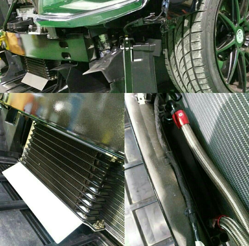

요근래 날도 따숩고 해서 함 달려보았습니다.
카마로 순정차량치고는 냉각계통이 출중합니다. 카마로에는 오일팬옆에 냉각수 순환방식의 쿨러가 붙어있기는 합니다.
다만...노파심에 과급차량인지라 추가로 공냉식 오일쿨러를 장착했드랬죠. 과급은 열을 잘다스려야 착해집니다.^^;
외기온21도기준 시내주행시 사진에 저위치 정도에서 머뭅니다.
고속도로 가속좀 한다 치면 95근방까지 올라갔다가 다시 항속주행하면 순식간에 다시 저위치정도로 떨어집니다.
주행풍에 상당한 효과가 있다는...
얼마전 형과의 동일 고속주행후 휴게소에서 바로 체크해보았을때도 큰거(?)한칸정도 차이...
우려했던 오일압은 장착전과 장착후 변화는 없었습니다.
웬만해선 추천안하는데...
과급차량에는 강추 합니다.^^
쿨러정도는 국내 샵들 어디든 무난하게 장착 가능할겁니다.

  •  김철기(달구지) | 2017-04-29 22:12
       넵 과급이 아닌이상 걍 패스~해도 됩니다. 다만 과급세팅시 범퍼를 내리는데..그때 장착하면 수월하겠다는 취지 입니다.^^;

  •  김철기(달구지) | 2017-04-29 22:36
       미션오일도 중요하죠..암요..사진상 장착한건 엔진오일쿨러...^^; 미션오일쿨러는 공냉식으로 이미 웬간한 사제쿨러보다 더 큰녀석이 있더라구욤~

  • 김도영(SunShine) | 2017-04-29 22:56
ㅎㅎ 겨울에 과냉걸리는거아닌가요
  •  김철기(달구지) | 2017-04-29 22:58
       쿨러 아답터에 써머스타트 달려있으요~언넝 다세요 ㅎ
