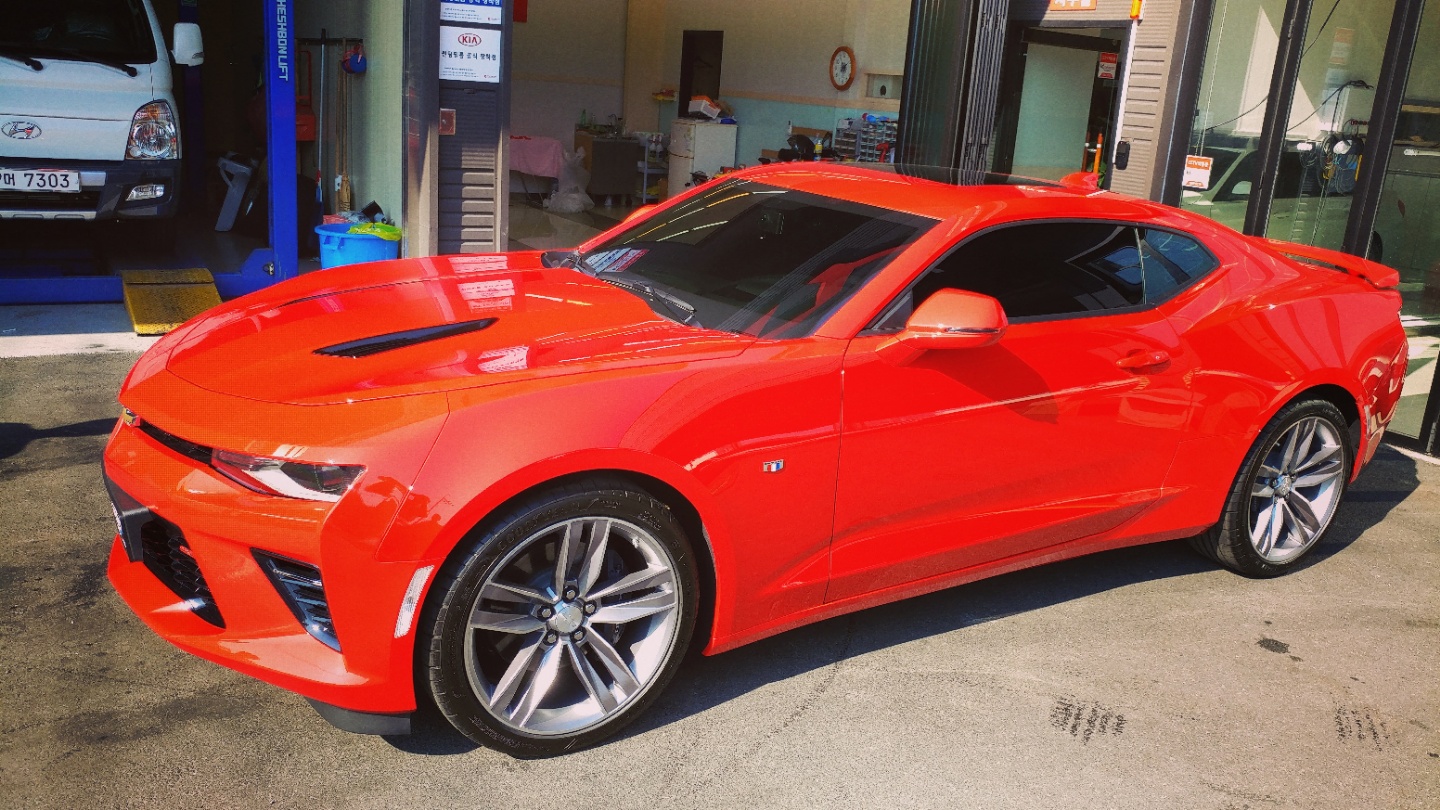

사진은 처음 받은날 틴팅하고 나서의 홍군입니다.
