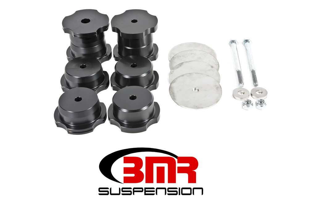

먼저 리어 크래들 튜닝에는 세가지 옵션이 있습니다.
1. Cradle Bushing Lockout Kit (BK063)
도영님이 장착하신 물건이 요놈입니다.
멤버를 내리지 않고 장착할 수 있고 NVH를 크게 증가시키지 않으면서 핸들링 향상을 기대할 수 있다고 하네요.
그리고 아래 녀석들과 함께 작용할 수 있다고 합니다.
하지만 고마력 고접지 타이어 차량에는 충분치 못 할 수도 있다고 합니다.

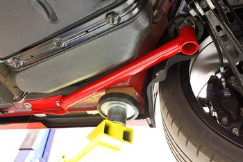

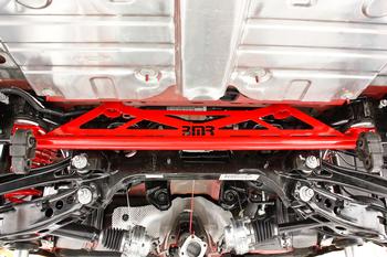

CB008 - Chassis Brace, Front Of Rear Cradle
CB009 - Chassis Brace, Rear Of Rear Cradle
2. Polyurethane Cradle Bushings (BK061)
두번째로 폴리우레탄 재질의 '교체용' 부싱입니다.
멤버를 모두 내리고 기존의 고무부싱과 교환하는 타입입니다.
NVH를 차단할 수 있지만 새시를 통해 소음이 전달 될 수 있다고 합니다.
정기적으로 서킷을 타시는 분들께 추천한다고 합니다.
(개인적으로 이놈이 짱인 것 같습니다.)
3. Delrin Cradle Bushings (BK062).
마지막으로 델린 재질의 '교체용' 부싱입니다.
마찬가지로 멤버를 내리고 기존의 부싱과 교체하는 타입의 제품입니다.
최고의 성능을 원하는 분들께 추천하지만 NVH 가 증가된다고 하네요.

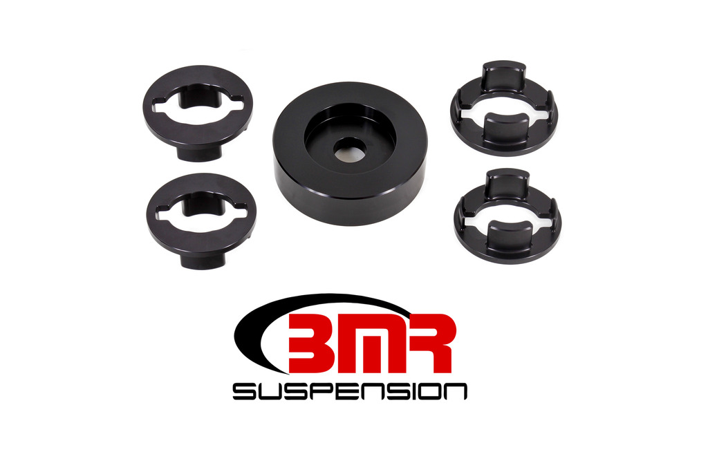

다음으로 리어 디퍼런셜 부싱입니다.
순정 차량은 3개의 부드러운 고무부싱으로 고정되어 있다고 합니다.
NVH를 흡수하는 역활을 하지만 성능을 위한 역활은 없다고 하네요.
마찬가지로 세가지 옵션이 있습니다. (교체용 킷은 생각이 없어 락아웃킷만 소개합니다.)
1. polyurethane (BK058 - Coming Soon)
2. billet aluminum (BK059)
3. differential lockout kit (BK060)
기존의 부싱에 설치됩니다.
기존의 부싱이 NVH 대부분을 흡수하고 삽입된 부싱이 움직임을 제한하여 더 많은 동력을 타이어에 전달한다네요.
또 스로틀 리스폰스를 증가시킨다고 합니다.

BK060 Bushing Kit, Differential Lockout, Aluminum
BK063 Bushing Kit, Rear Cradle, Lockout
CB008 Chassis Brace, Front Of Rear Cradle
CB009 Chassis Brace, Rear Of Rear Cradle
