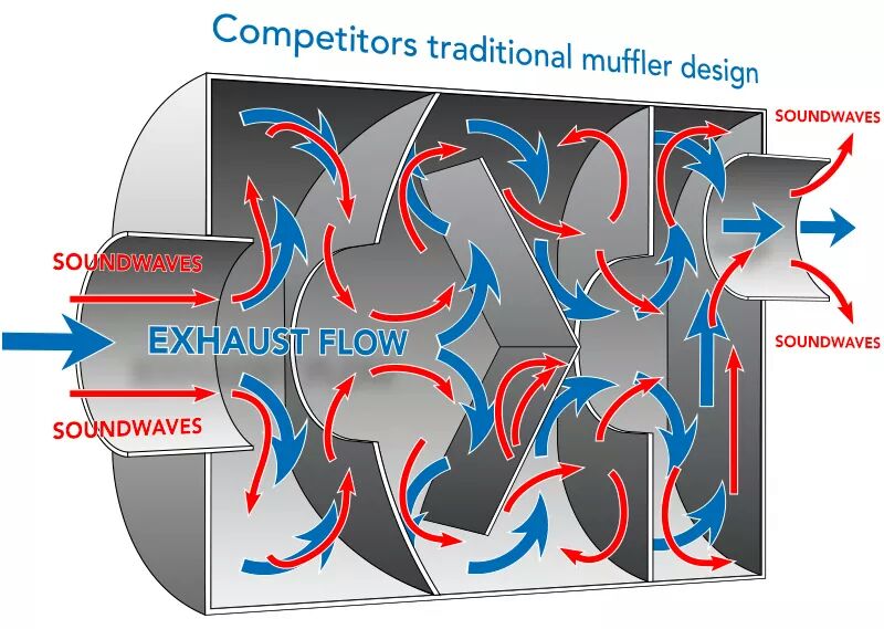

이게 보통 일반적인 배기의 시스탬이고 이래저래 플로우가 방해된다는 내용.
위에 보시면 Competitors 에 있는, 순정머플러와 같이 머플러에 타공형태로 확산시켜 소음제로 잡는타입과 다르게

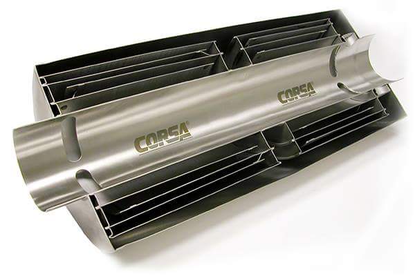

코르사 배기는 대부분의 배기업체가 사용하는 흡음제 타입을 사용하지 않고 코르사 독자적으로 개발한
RSC (Reflective Sound Cancellation) 테크놀로지를 통하여 부밍을 발생시키는 저주파를 억제해주는
특징을 가지고 있다. 다중구조의 챔버는 시간이 지남에따라 ,배기음색이 변화되는단점을  방지해 주고 흡음재를 사용하지 않고
챔버를 통한 역상으로 원하지 않는 음색을 상쇄, 컨트롤 하여 배기음을 증가 억제 시켜주어 배기의 흐름을 원할하게 해줍니다,
그로 인해 출력과 토크가 증가하게 되는 구조입니다.
 흡음제를 충진한 배기의 경우 배기 사용기간이 지남에 따라 흡음재의 노후화로 인한 배기음의 변화 및
돌발적으로 배기가 막힐 수 있는 단점을 가지고 있지만, 순수하게 머플러의 구조적으로 챔버 반사를 통하여
음색을 내주는 배기시스템은 높은 수명을 자랑합니다.
또한, 배기통안의 배기관에 구멍을 내어 배기음색을 조정하는 배기관 다공 구조의 경우 출력 및 토크의 손실을
야기할 수 있습니다. 코르사 배기의 경우 직관 구조에 챔버를  활용하여 출력 손실을 최소화 하고 있으며,
이로 인해 얻을 수 있는 독자적인 사운드는 코르사만이 보여줄 수있습니다.

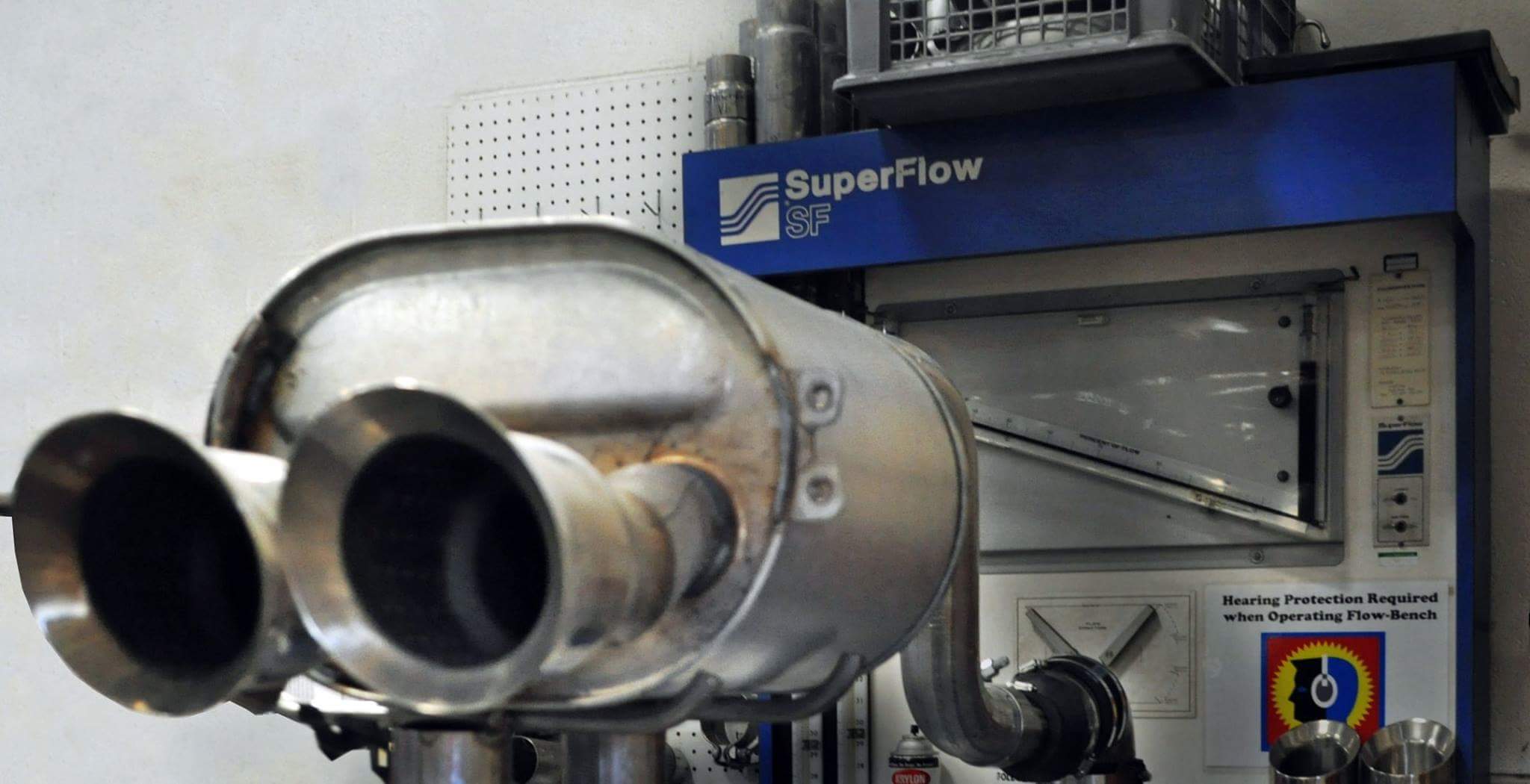

머 이런거가지고 테스트도 하고 했다니..
