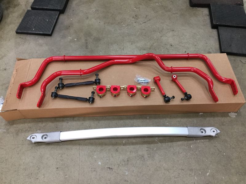

스테빌라이저(안티롤바) 장착 후기 입니다....^^ 사용자 리뷰 -카마로ss동호회
이강혁(케서린아빠)  |  조회수 :5390  |  2017-01-02 (10:20)
지난 금요일 공구했던 스테빌라이저 장착후 느낌을 적어봅니다........
제가 전문적인 지식이나 운전 스킬은 없지만 느낌 그대로 후기 올립니다
카마로를 두달 가까이 운행 하면서 느낀점은
아~  이차의 성격이 스포츠카가 아니라  GM에서 이야기 하듯  GT카로구나!! 하는 생각이  팍~~
커다란 엔진에 넉넉한 출력 아주 좋은 서스펜션 넉넉한 크기에 멋진 디자인~
각설하고요......ㅎ
스테빌라이저 교체 장착후 ~~~
1. 승차감은 크게 변하지 않았습니다 (보통 강한 스테빌은 승차감을 딱딱하게 하는데 MRC때문인지~)
2. 핸들링의 반응이 빨라지고 좋아졌습니다
3. 좌우 롤링이 없어졌습니다~
4. 코너의 진입과 탈출이 안정적인 차체 중심이동으로 스포티하게 변했습니다
5. 급차선 변경시 자세를 빠르게 잘 잡어줍니다
이상 스테빌을 장착하면 모든 차들이 좋아진다고 하는 이야기인데 카마로는 이 모든것이 확실하게 몸으로 느껴집니다
특히 승차감의 큰손실 없이 좋아져서 아주 재미있어 집니다 카마로는~~
* 참고로 튜닝샾을 하는 현직 레이서가 시승하고는 순정보다 훨신 차가 날카롭고 안정적이 됬다고 하네요~~ㅎ
   ( 차를 너무 험하게 몰아서 멀미가 나더군요~~~ 지차 아니라고 )
공구했던 제품중 이번것이 제일 맘에 듭니다 (브렉은 떨어져서~ㅠㅠ)
제차는 다운스프링 안한 순정 상태입니다~
이글은 그냥 참고 하시라고 감사합니다..........^^
  • 김도영(shinysun) | 2017-01-02 11:19
역시 스테빌이 짱인거 같아요. 저도 비슷하게 느끼는데, 아직 윈터라 급하게는 못몰아봤는데.... 투바이 와인딩길에서 아직 노면이 안얼었을때 돌려보니 확실히 체감이 되더라고요.
  •  이강혁(케서린아빠) | 2017-01-02 12:29
       순정 타이어~
날씨 때문에 그립이 잘안나오지만 그래도 좋아요 ~ㅎ

  • 이상현(모터헤드) | 2017-01-02 14:48
스테빌이 가성비 체감이 좋은 아이템중 하나 같아요~
후기 잘봤습니다~!!

  • 구자홍(부산노블) | 2017-01-02 15:38
하체 셋팅하고 제일 큰 느낌으로 다가오는 녀석이 스테빌이더라구요 ㅎㅎ 저는 아이박 기다리고 있습니다.
  •  이강혁(케서린아빠) | 2017-01-02 16:03
       아이박도 유명하죠~~

  • 김지원(Dimitri) | 2017-01-02 17:31
갠적으로 서스에 당장 손댈 생각이 없어서 고려하지 않았던 아이템인데..
순정에서도 MRC가 역할을 잘 하나보네요~ 갑자기 뽐뿌가 밀려옵니다.............
  •  이강혁(케서린아빠) | 2017-01-03 06:41
       m4 정도 만큼 칼치기 되죠~ㅎㅎ

  • 안세호(호세) | 2017-01-03 11:11
정말 하고싶은데 이거 했다고 서스 관련해서 보증안해주면 머리아프겠네요
안그래도 담주에 뒷서스 잡소리땜에 센터 들어가는데.....
  •  이강혁(케서린아빠) | 2017-01-03 14:17
       저는 확인 해보고 장착했어요~ㅎㅎ

  • 허현(아트) | 2017-01-03 11:44
축하드립니다. 형님~~^^ 노면은 얼마나 타나요??
  •  이강혁(케서린아빠) | 2017-01-03 14:18
       안타요~~
승차감은 그대로~~
