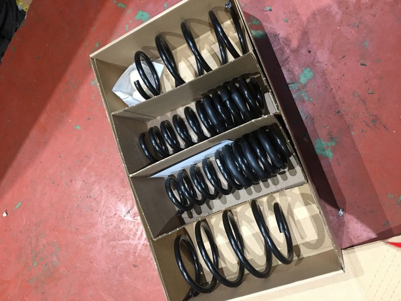

두둥!!! 뭔가 포장이 신발 박스 같은 느낌입니다..
열어보니 보증서 (솔직히 이 부분은 감동이었습니다. 정품이라는 냄새가 풀풀나지만 스프링에 워런티가 필요할까요;;)
색이 좀 아쉽기도 했는데 나중에 알고보니 프로킷은 검정 스포츠는 빨강이군요.. (스포츠가 좀 더 하드하고 더 내려온다고 합니다.)

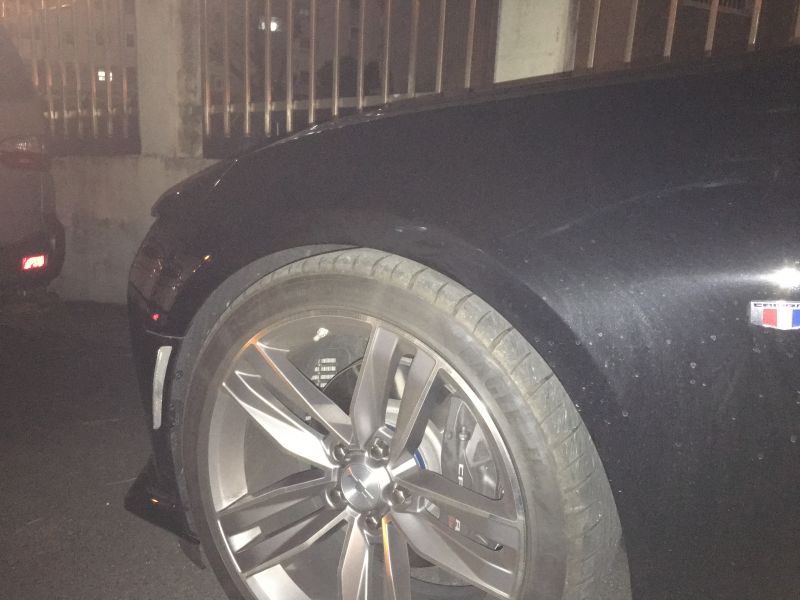

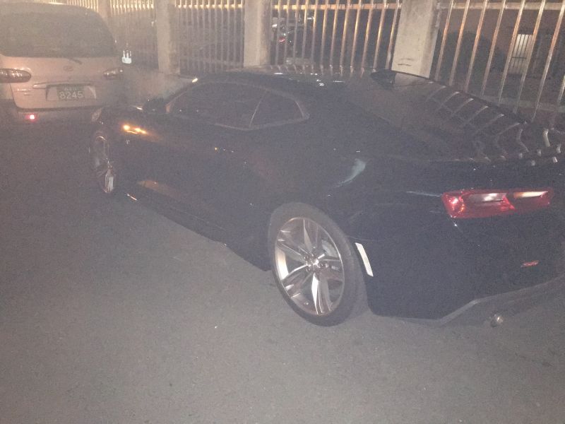

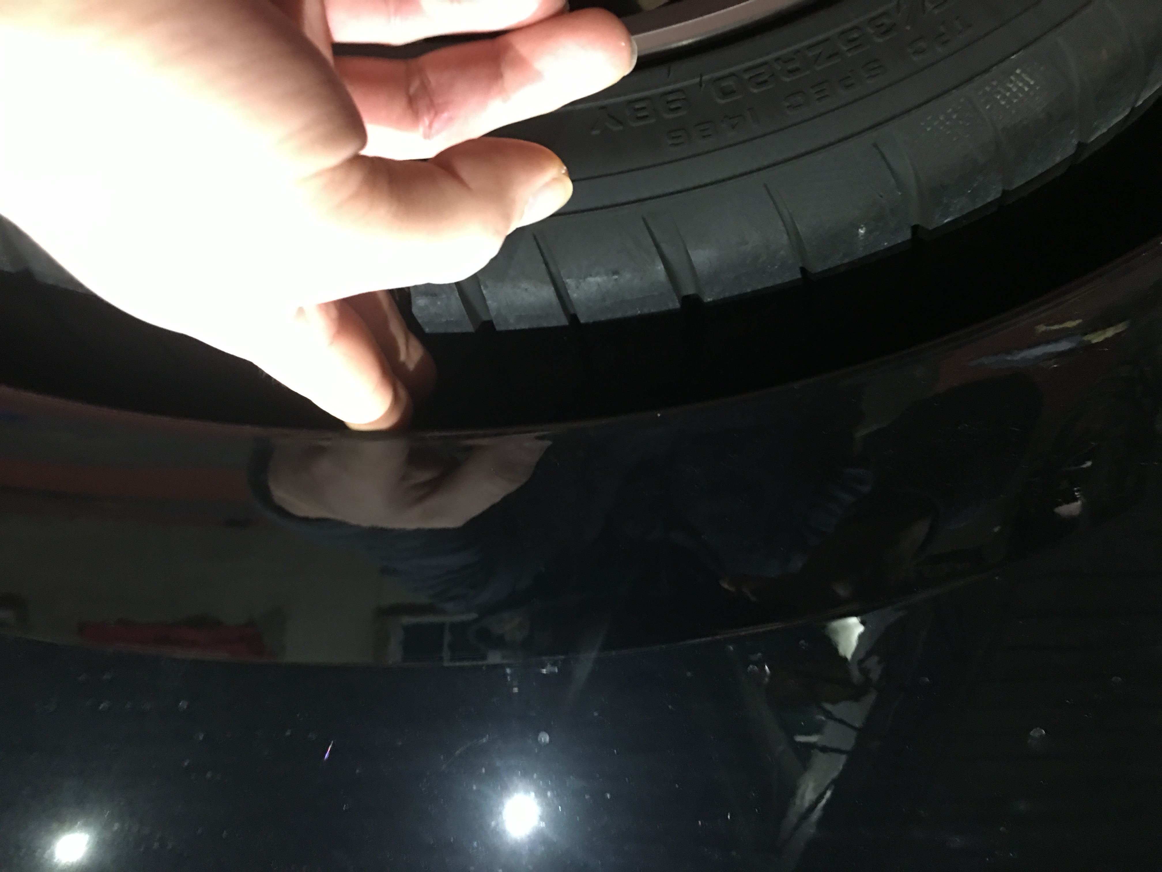

서둘러 순정 차고 측정을 옛부터 전해 내려오는 과학적인 방법으로 시도했습니다.
전륜(사진이 돌아갔다고 느끼는 것은 기분 탓입니다.)
후륜
이라고 적었지만 솔직히 전륜인지 후륜인지 모르겠습니다.. 죄송합니다. 일단 뒤가 더 낮았다는 것은 분명합니다.
오디오 장착 차량이라 30~40키로 정도 짐을 싣고 다니는 것과 같습니다.

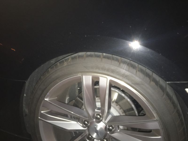

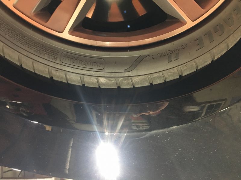

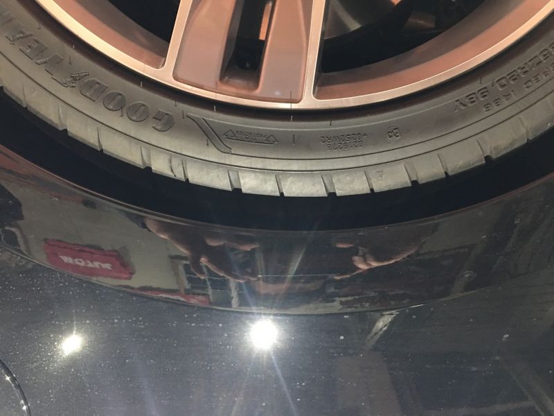

장착 후는 과학이고 뭐고 없습니다. 기냥 찍습니다.
전륜
후륜... 이쯤되면 진짜 사진이 돌아갔을 수도 있다는 생각이 듭니다..

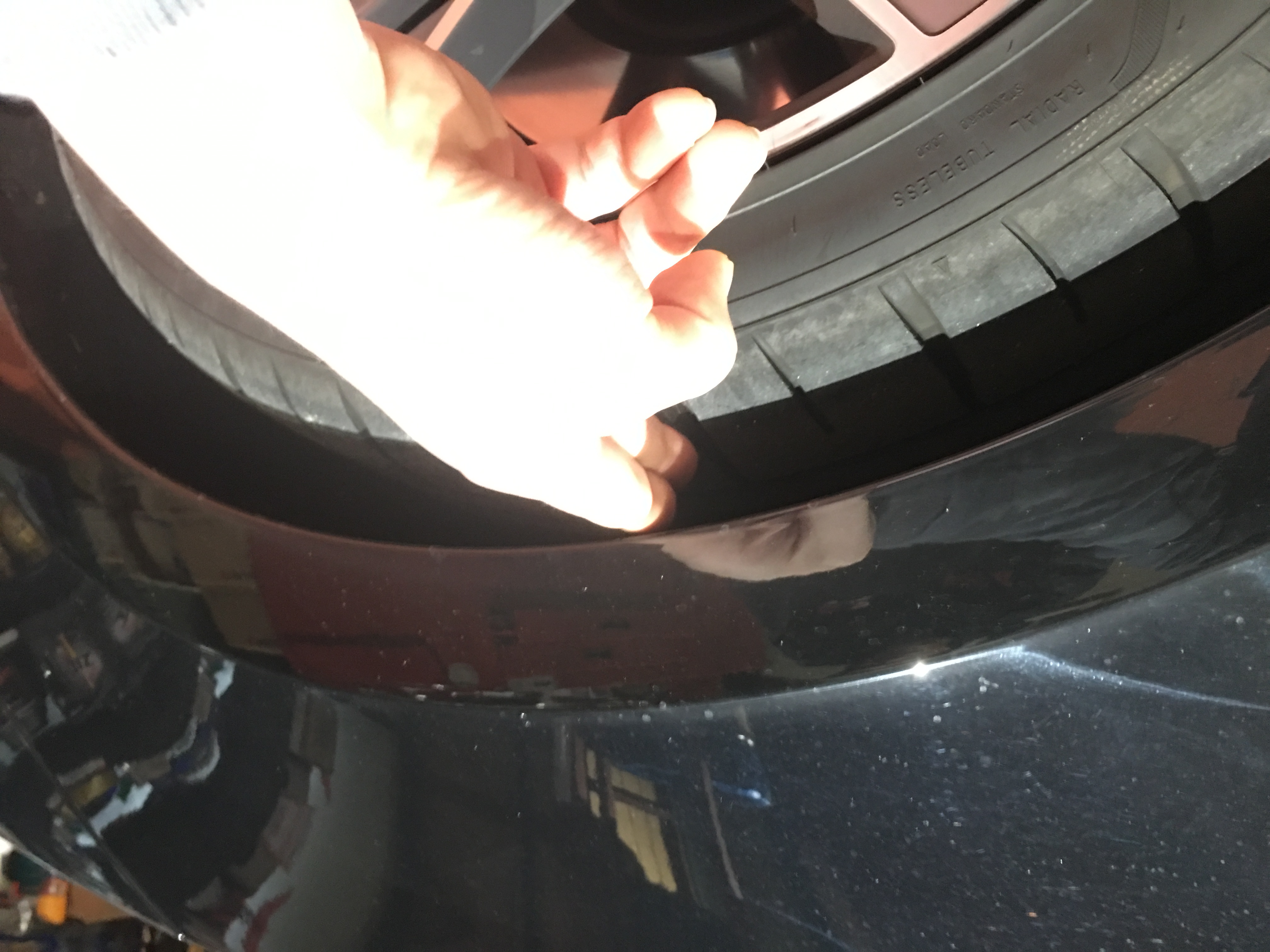

장착하고 나서 좀 불안했습니다.
너무 낮다는 생각이 들었거든요.. 뒤는 손가락 한갭니다.
간섭생기면 무조건 순정으로 돌아가야지라는 생각과 재작업비가 머리속을 맴돌지만
