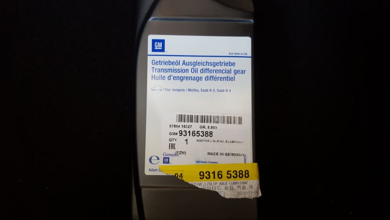

사업소에서 데후오일 갈았습니다
배진석(마로)  |  조회수 :5375  |  2016-12-03 (09:51)
한통에 십만가까이;; 공임포함 25하네요
겁나비싸ㅠ1.2리터정도 드가는데 남은 쓰고 남은
0.6리터 챙겨왓어요 대구분 커피한잔에 양도합니다 ㅋ
일단 특이한 소리는 안나구요 차가 진짜 부드럽게 나가네요
꼭 자전거 체인에 기름칠 하면 부드럽게 패달밟는 느낌?
좋네요 느낌이 ㅎㅎ

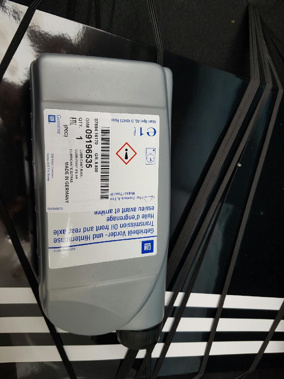

데후오일 파츠넘버가 88862624로 알고있는데 넘버가다르네요??!
  • 배진석(마로) | 2016-12-05 10:12
위에사진이 제가 바낀 오일 비싼거고요
밑에께 첨에 gm에서 잘못 입고시킨 싼오일 이라네요
  • 공석희(깨몽) | 2016-12-05 10:36
ㄴㄴ 88862624 가 원래 맞습니다 덱스론 ls 기어오일이고 미국 메뉴얼에도 명시 되어 있죠
그런데 초기 아주 적은 물량이 들어왔다 소진되고 나서 더 안들어오고
엄하게 다른 오일로 대체했다가 이번에는 더 비싼 오일을 입고 시켰나봅니다.
사브, 말리브용이 전자식 디퍼렌셜 용이더군요 찾아보니.. 저 비싼오일이...

이론의 여지없이 88862624 DEXRON LS 가져와야 되는건데ㅠㅠ
리터 당 10만원 짜리라니 넘 하네요.
코드 명에 FE가 들어가 있는 걸보니 점도를 낮춘 효과가 있어서 부드럽게 느껴질 수도 있겠네요~
  • 공석희(깨몽) | 2016-12-05 12:24
ㄴㄴ 네 쉐보레 애들 불안해서 쟁여놔야할듯 합니다 ㅋㅋㅋ
저 위에 비싼오일 넘버가 9316 5388 인데 한끝차이인 9316 5387 넘버가 88862624 로 바뀐거 같네요
쇼핑몰 뒤져보니 그런내용이 나오더랍니다. 이전 9316 5387이 88862624로 바뀌었다는 내용이 나오더라구요
물론 5388 하고 5387은 다른 오일이구요 ^^
