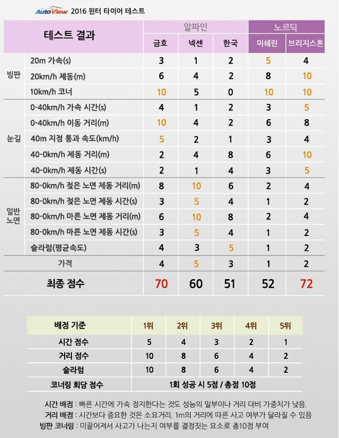

윈터타이어 비교!
조재근(임모탄 조)  |  조회수 :5381  |  2016-11-29 (03:38)
전에 작성된 글이 있었네요^^;;;
보시기 편하게 사진만 남겨뒀습니다♡

  • 이효행(은빛노래) | 2016-11-29 08:09
한국은 꽁지네요 ㅎ
  • 송성윤(제임스딘) | 2016-11-29 08:41
꺄 제가 산게 금호군요 다행이네요ㅎㅎ
  • 김도영(shinysun) | 2016-11-29 09:45
ㅋㅋ 어차피 저런 테스트는 주관사가 어디냐에 틀려지는거라. 아마 전년도에는 한국타야 주관에 한국이 1등했던걸로 기억해요
  • 최종욱(피터파커) | 2016-11-29 11:53
저도 한타,브릿지,피제로 쓰다가 이번에 저 리뷰보고 금호신청했습니다 :)
  • 최혜식(ZamTing) | 2016-11-29 14:44
원터 필요 없는 남쪽나라~ 좋은 나라~ ㅋㅋㅋㅋ
  • 구자홍(부산노블) | 2016-11-30 00:24
넥센도 씁시다..
  • 변호섭(까붕이) | 2016-11-30 14:54
미쉐린은 비싼놈인데 왜 저모양죠 ㅡㅡㅋ
  • 이상현(모터헤드) | 2016-11-30 18:23
ㄴ 구분이 노르딕이라 일반 도로에서 점수를 왕창깍아먹네요 ㅎㅎ
  • 김필구(화염병) | 2016-12-01 14:26
저는 총점만 보고 금호로 정했는데 금호는 잘보면,
눈길과 빙판에는 좋지만 일반 마른 노면에서는 제일 안 좋습니다. 요새 몰고 다니는데 정말 후회중입니다. 너무 불안하더군요.
눈이 많이 오는 곳에서는 금호가 좋을지 몰라도, 눈이 많이 오지 않는 곳에서의 윈터타이어는 넥센이 훨씬 좋을 듯 해요.
  • 김재민(감자) | 2016-12-02 12:07
제가 업무용차량에 넥센윈터 사용중인데요. 한타랑 금호거는 처음 장착했을 때 좀 부드럽고 조용한 느낌이 있어서 윈터타이어는 다그런 줄알았습니다. 그런데 넥센거는 소음도 있고 승차감도 단단하고 기존 다른 회사의 윈터보다는 느낌이 썩 좋지는 않습니다.
