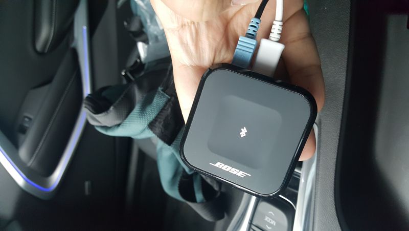

순정블루투스의 음질이 불만족스럽고
그렇다고 Aux나 안드로이드오토를 쓰자니
불편하거나 특정어플만 지원해서 저처럼  답답하셨던
분들에게 좋은 팁이 될 수도 있을 것 같습니다.
별건아니구요. 집에서 놀고있던 APT-X를 지원하는
블루투스 동글을 이용하는겁니다.

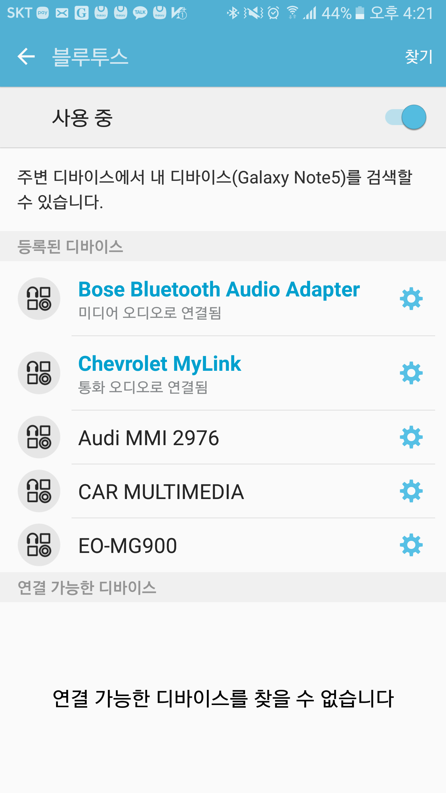

블루투스 동글의 아날로그 출력을 카마로 AUX단자에 입력하구요.
카마로 순정블루투스는 전화통화용으로만 이용을 하시면
순정블루투스로 모두 연결한것 처럼 음악듣다가 전화가 와도
전환이 됩니다.
블루투스동글이 USB전원을 이용하기 때문에 선이랑 동글은
센터콘솔에 대충 우겨너으면 콘솔을 열어보기 전까진 외관상으론
깔끔해보이구요^^;;
벅스로 테스트해보니 블루투스 연결시 자동으로 음악이 재생되지
않는 불편함 빼고는 다 똑같습니다. 음질은 훨씬 좋아졌구요.

APT-X 를 지원하면 음질은 상당히 좋습니다. 원음파일을 사용하시는게 아니라
320k 이하의 스트리밍 서비스를 이용하신다면 유선과 동일한 수준입니다.
아이폰은 APt-X를 지원하진 않고 AAC 코덱 지원하는 제품을 사용하시면 되고
두개를 동시에 지원하는 제품들이 많습니다.
데이터상 APT-X 가 더 우수하지만 일반적인 가청범위의 대역폭은 둘다 커버하기에
아주 예민하신 분들이 아니면 거의 동일하게 느끼실 겁니다.
조그다이얼 형태로 볼륨조절되는 동글을, 순정 조그다이얼처럼 매립해서 사용하실수도 있구요
  • 김재민(감자) | 2016-11-10 17:03
음질은 확실히 좋아집니다. 기존 순정으로 연결시엔 보스가 왜이렇게 저역의 양감이 적고 심심한소리가 날까싶었는데요. 동글을 사용후엔 확실히 저역의 양감 질감 모두 향상되었구요. 전체적인 해상도도 좋아졌습니다.
