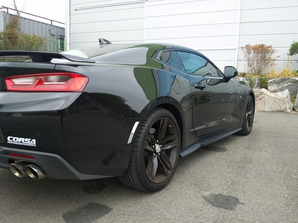

아직 국내에 플로우마스터, 스텐리스웍, MSRP? 였던가 하는 배기들은 하신분이 없고
들어본적도 없으니, 대표적인 배기들만 이야기 해봅니다.
모임 후기에도 올렸지만 여기가 더 자리가 맞는거 같아서 조금 살 붙여서 써봅니다.
1. 순정
음.. 그냥 조용합니다. 차량이 아직길들이기가 안끝나서 많이 밟지는 않으셨지만 시동걸때 약간 부앙하고 그뒤로는 다들 아시다시피 고요.... 4000넘어가면 좀 큰소리가 나지만 그전까지는, 국산 세단하고 거의 비슷한 정숙성을 보여줍니다.
2. 코르사 스포츠 타입
제차량이고 중저음에 특화된소리를 보여줍니다. 같이온 배기음들하고 비교해보면 고음이라고 생각되어지는 부분이 거의 없을정도입니다. 그냥 중저음에 날카로운 소리는 다 배재된 사운드가 납니다. 딱 제 취향인지라..ㅎㅎ 고음의 찟어지는 소리같은게 섞이는걸 싫어 하거든요.
3. 볼라 s타입
 촉매 이전과 이후의 중통까지 하신분들 2분인데, 기본적으로 외부에서 들리는 소리는 비슷합니다. 하지만 차량을 직접 타보면 촉매 이전부분의 배기가 약간의 날카로운 소리가 더 들립니다. 거친고음부분이요.
 그리고 볼라 어택차량도 타보았을때랑 비교를 해보자면, 중통을 하게되면 엑셀시에 실내로 더 많은량의 중저음 사운드가 흘러들어옵니다. Cabin 부분에서 체감 사운드가 많이 증가되는 느낌이고요, 외부 비교는 s타입이 액슬백이 없어서 말씀드리기는 힘들지만, 기본 사운드톤을 봤을때 코르사 스포츠보다는 조금 하이톤이고, 볼륨도 좀 높고 칼칼한 소리가 섞인소리가 날듯합니다.
4. 코르사 익스트림
이건 어제 오지 않으셨지만, 장착할때의 느낌으로 보자면, 볼륨은 볼라 s타입보다는 조금 높고, 비슷한 톤 또는 살짝 높은톤일듯합니다. 다만 음색의 특성이 거칠은 쇠 소리는 좀 덜나는거 같습니다. 그렇다고 v8고유의 소리가 안나는건 아니고요, 정재된 느낌의 소리가 납니다.
5. 볼라 어택
가장 하이톤이며, 음량도 가장큰듯합니다. 여기에 2차촉매 이전까지한다면....ㅎㄷㄷ 한 소리가 납니다. 내지르는듯한 소리가 나고요, 카랑카랑 거친 고음도 꽤 큽니다.
 전체적으로 정리하자면
배기 소음은
순정 << 코르사 스포츠타입 < 볼라 s타입 < 코르사 익스트림 < 볼라 어텍
이 될듯하고 제꺼가 간당간당하게 98~99db 나왔고 볼라 s타입이 104db나오셨다고 했고, 익스트림같은경우가 104db예상되고
어택은 이 이상으로 보입니다. 거기에 중통까지하면....ㅎㄷㄷ
톤도 왼쪽이 중저음이라했을때
중저음 - 코르사 스포츠 <볼라 s타입 < 코르사 익스트림 < 볼라 어택
입니다만, 소리 성향 자체가 틀립니다. 코르사 같은경우는 딱 정해진 영역대의 소리만 들려준다는 느낌이면
코르사는 여기에 거친 느낌의 쇠소리? 같은 게 첨가 되있는거 같습니다. 정갈한거 좋아하시면 코르사
여기에 조금 카랑카랑 한 소리가 좋겠다 싶으시면 볼라쪽 사운드라 보시면 됩니다. 아마 동영상에서도 이느낌은 표현이
됬던거 같아요.
같이 동영상 틀어놓고 보시면 조금 이해가 되실듯

  • 김도영(shinysun) | 2016-10-23 12:26
ㄴ 화이팅입니다 ^^ 스포츠셨던거같은데, 사운드튜브까지빼면 진짜 실내는 정숙합니다. 제 와이프도 만족해요

ㄴ 송성윤님 우선 축하드립니다. 줄서셨던 분들은 조금 서운하실 수 도 있을듯합니다~ㅎㅎ
ㄴ amg사운드와 비교하시는 회원님들이 많으신듯 합니다. 비슷한 배기량때문에 비슷한 소리를 낼 수 있다는 견해가 비교대상으로 가장 유사한 배기량인 amg로 굳어지게 되는것 같습니다.(대략 10통정도 이런 문의를 받았습니다.) 코르사 기준하여 스포츠는 조금 중저음의 중후한 소리라고 보시면 됩니다. 익스트림이 조금 와일드한 사운드인데, 추후 코르사에서 x파이프를 출시 할 경우, 익스트림 장착시 유사(?)하거나 조금더 와일드한 사운드를 내지 않을까합니다. 개인적인 견해로 일반적인 8기통 배기감성은 엑슬백(엔드머플러)로써도 충분하다고 생각합니다. 중통이나 매니폴더가 장착될 경우 사실 좋은 사운드가 소음문제로 변질되어 추후 남들 눈쌀을 찌푸리게 만들 수 있는 변수가 될 수 있습니다. 출력 향상을 위한 퍼포먼스 튜닝이 아닐 경우라면 궂이 매니폴더나 중통은 건드리실 필요가 없습니다.
