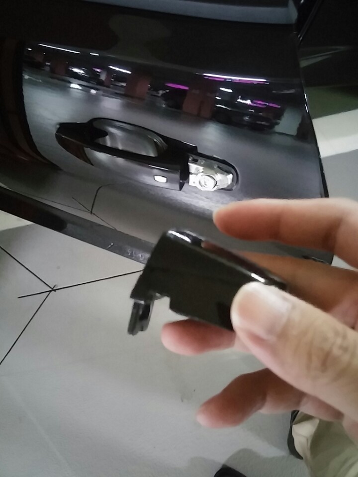

아아 아침에 출근하려고 보니...
뒷 미등이 살짝 켜있는거 같아서 불안불안... 도어 오픈을 눌러도 아무런 반응이 없습니다. ㅠㅠ
'망했다'
배터리가 없을때는 차문은 이렇게 여시면 됩니다. 아래쪽에 잘보시면 홈이 있고 이곳을 키로 지랫대 삼아 재끼시면 이렇게
빠지고 구멍이 나옵니다.
보험 서비스를 불렀는데.. 방전이 되니까 트렁크도 안열립니다 ㅡ.ㅡ
배터리가 뒤에있는데...라고생각하며 본넷을 여니 휴즈박스에 + 포인트가 빨간색 캡으로 가려져있고
접지포인트는 휴즈박스 앞쪽으로 차대에 접지되어있습니다.
방전이 왜 됬는가에대해 생각을 해보니 , 어제 운전석 틴팅을 AS받고 창문 올라갔다 내려갔다 하면 안좋을듯해서
조수석으로 하차하였는데... 시동이 켜졌다가 끄고 운전석 문이 한번 열려야지 대기전력이 꺼지는 모양입니다. ㅎㅎ
혹시 이럴일은 거의 없으시겠지만 참고하세요.

  • 공석희(깨몽) | 2016-10-14 15:38
아 시동끄고 문잠그는걸로 대기전력이 안끊어지나 보군요 ㅎㅎ
운전석문이 열렸다가 닫히는거 까지 감지하는 로직이 더 복잡할거 같은데 ....
참 재미있는 차네요 까마로 ㅎㅎㅎㅎ
  • 김도영(shinysun) | 2016-10-14 15:54
그러게요. ㅎ 문잠그면 좀있다 꺼지겠지 하고 지나간게 화근같네요.
