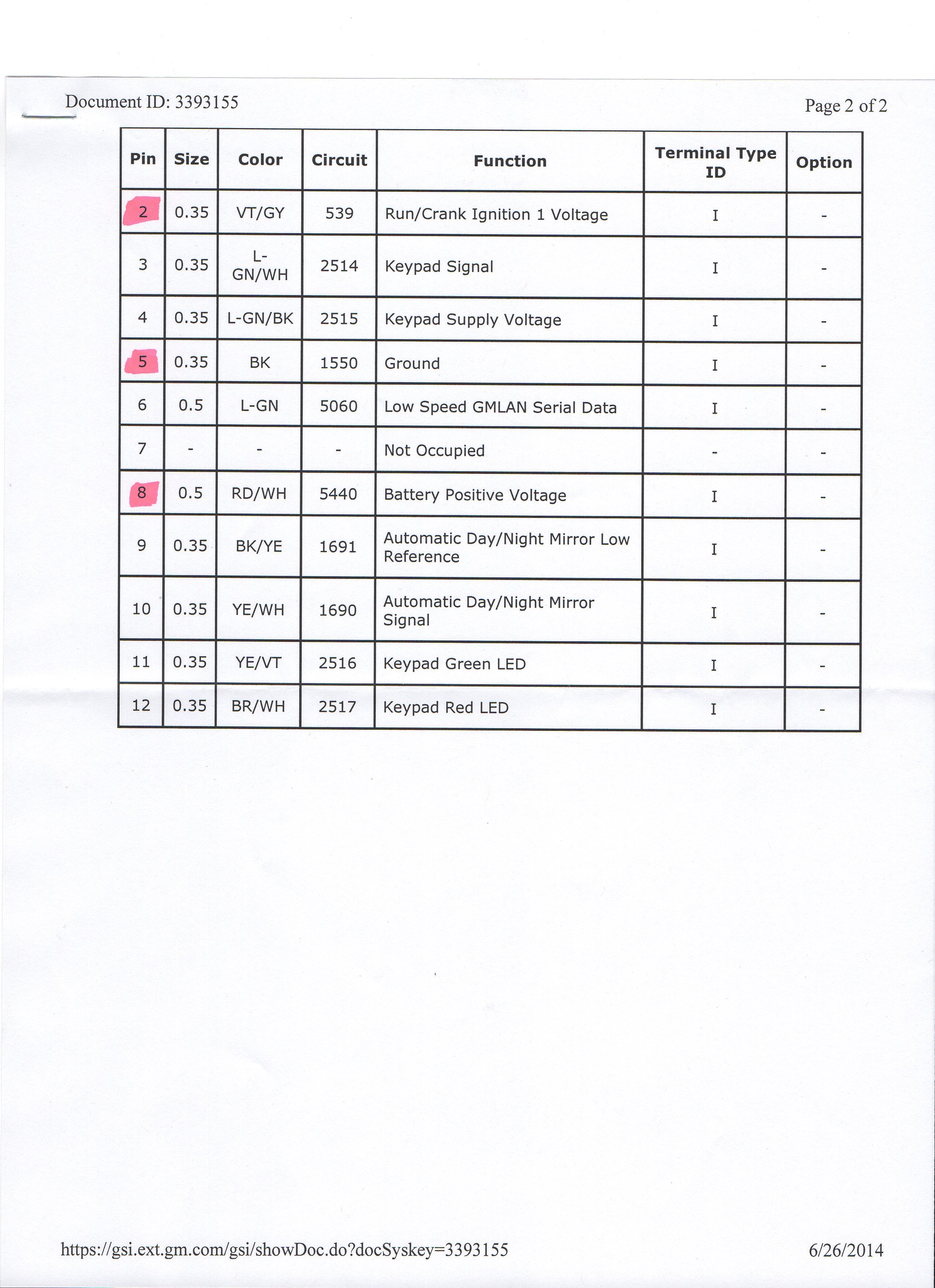

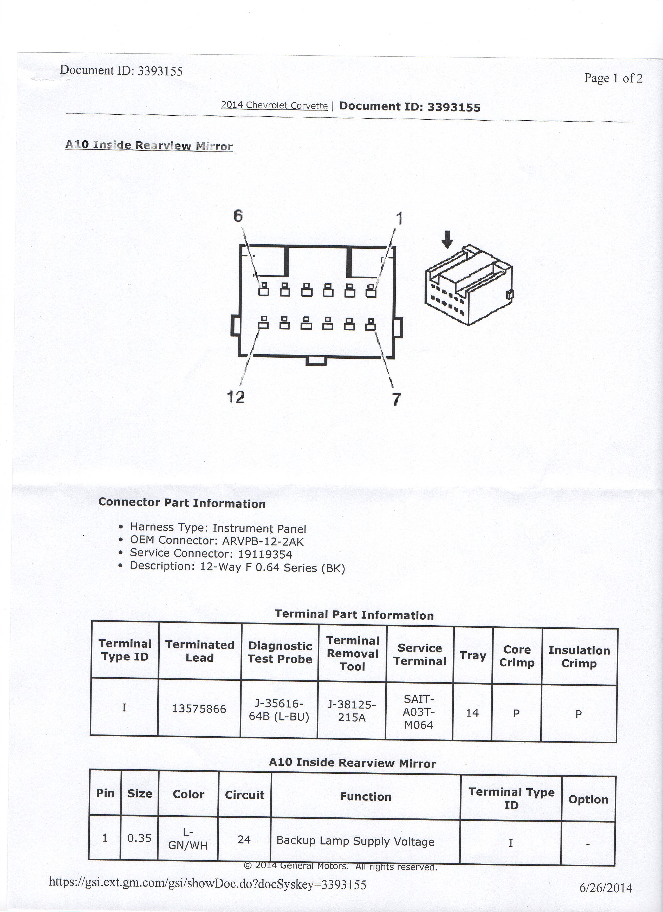

>차량 출고를 기다리며 이것저것 준비(?)중인 예비 오너입니다~ :)
>블박을 뭘 살까, 어떻게 설치할까 고민고민 하다가,
>결국은 1채널로 주행시에만 쓰는걸로 거의 결정지었습니다.
>그래서 전원을 실내등(Reading Lamp)에서 따오려고 하는데,
>메뉴얼상 이게 가능해 보이는 이유가, 시동 꺼진 상태에서는 실내등이 10분안에 꺼진다고 하더라구요.
>그걸 제어하는 파트는 어딘가 따로 있을테고, 실내등에는 그저 전원만 들어가는게 아닌가...하는게 제 추측입니다.
>그래서 실내등에 블박을 연결한다 한들, 큰 문제는 없을꺼 같습니다.
>여기서 궁금한건,
>블박을 이런식으로 셀프로 설치 해보려 하는데
>도통 실내등 분해법을 찾지를 못하겠습니다. ㅠㅠ
>국내 서비스 메뉴얼에도 없고...ㅠㅠ
>혹시 이런 메뉴얼 어디서 볼 수 있는지 알 수 있을까요??
가장 근접한 커낵터 핀 배치도입니다. 콜벳 스팅레이와 같은 미러를 사용하고있으니 참고해보세요 ㅎㅎ
  • 김경화(아리아) | 2016-09-09 09:17
상세한 자료가 많은 도움이 될것 같으네요.
도영님께 감사를~~~ ㅎㅎㅎ
  • 이상현(모터헤드) | 2016-09-09 11:48
캬~~.....콜벳에서 호환파트 자료를 가져오다니 대단하네~
  • 고유동(pivivi) | 2016-09-09 12:09
세상에.......정말 감사드립니다!!! ㅠㅠㅠㅠㅠㅠbbbbbbbbb
  • 박영민(헐버서따밥달라) | 2016-09-10 16:32
대박...
