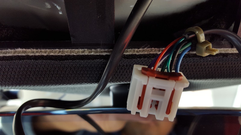

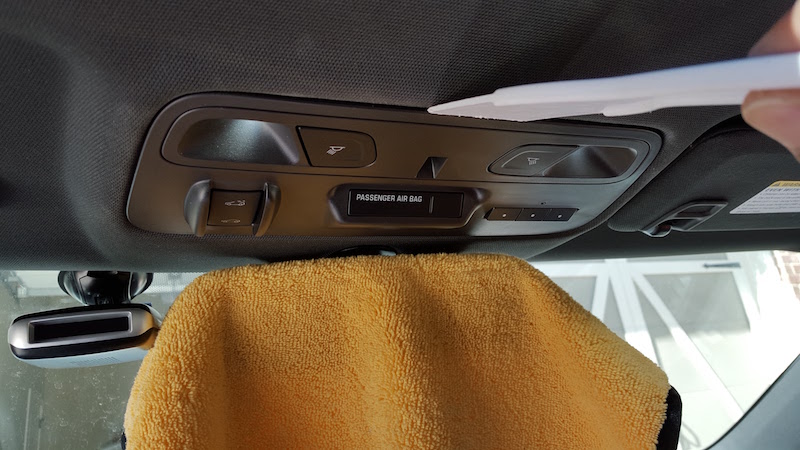

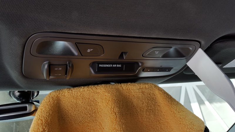

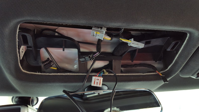

ㅎㅎ 그냥 해라로 조심히 벗기시면 배선 뭉치가 나옵니다.
참고로
Purple/White (+12V) and Black (-GND) wires
입니다.

근데 실내등 상시전원 아닌가요 ??
  • 이상현(모터헤드) | 2016-09-08 18:01
ㄴ상시전원에 전압조절기 같이 달아야겠죠? 블박은 상시 전원에 달잖아요 원래
  • 이상현(모터헤드) | 2016-09-08 18:03
전 지금타는차는 아래에서 A필러타고 앞천정 사이로 한바퀴 둘렀어요ㅎㅎ
