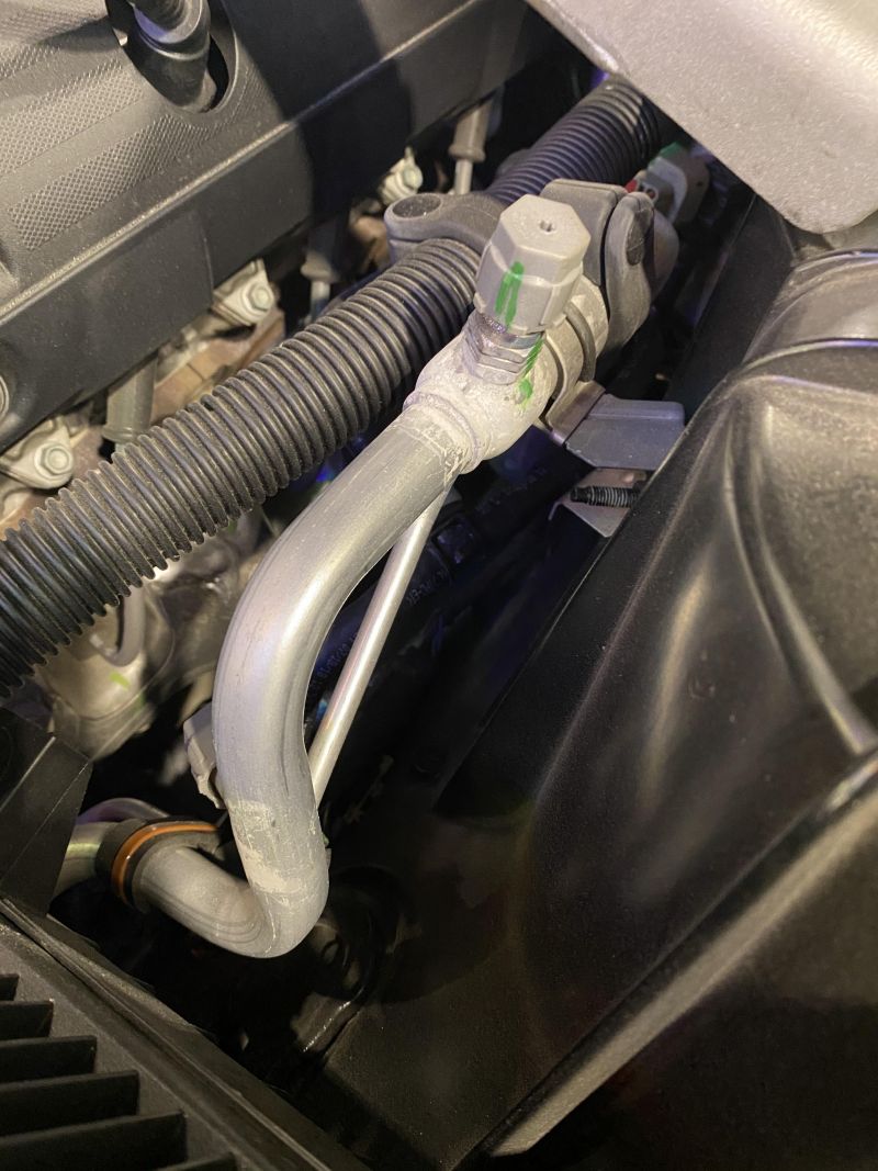

이런게 묻어있는데 에어컨 가스가 새는걸까요??
차량 타도 되는건지 여쭤봅니다
  • 김도영(SunShine) | 2020-12-09 23:12
원래 그렇습니다 에어컨가스 주입구는
  •  이훈기(HK’S) | 2020-12-10 08:22

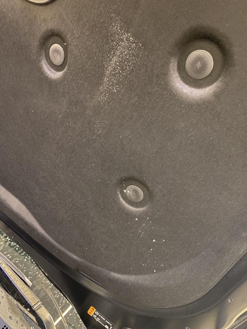

       아하 그렇군요 그럼 본넷에 튄 자국은 뭘까요...? 저렇게 묻기도 힘들거 같아서요
  •   김덕훈(밍구아빠) | 2020-12-10 09:56
        저는 보닛내부에 붙어있는 방열 커버가 더 더럽습니다.
세차하다가 뿌린 거품이 고압수 쏘면서 안으로 튀어들어가 얼룩이 지는 경우도 있고,
모래같은 것들이 와이퍼 안쪽으로 들어가면서 엉겨붙어 있는 경우도 있구요.
그곳 뿐 아니라 프론트 쇼바 마운트에도 모래 알갱이등의 이런저런 작은 이물질은 충분히 튀어 들어갈 수 있습니다^^
아무런 걱정없이 타셔도 괜찮을 거 같아요.
  •    이훈기(HK’S) | 2020-12-10 21:29
         아 언더커버가 짱짱해서 안튈 줄 알았더니 그럴수도 있군요
상세한 답변 감사합니다 ㅎㅎ
  • 임자성(8기통) | 2020-12-14 17:53
외부공기가 엔진룸내로 상당히 잘 들어오게 되어있는 차량인것같습니다. 그만큼 냉각을 위한거라고보여지고요.
정면 보타이가 있는 그릴로 외부공기가 엔진룸내로 들어오고 본넷 좌우 구멍으로 빠져나갑니다. 우천시나 세차시에 물도 똑같이 들어오고요.
커버일뿐이니 걱정안하셔도 될것같습니다.
