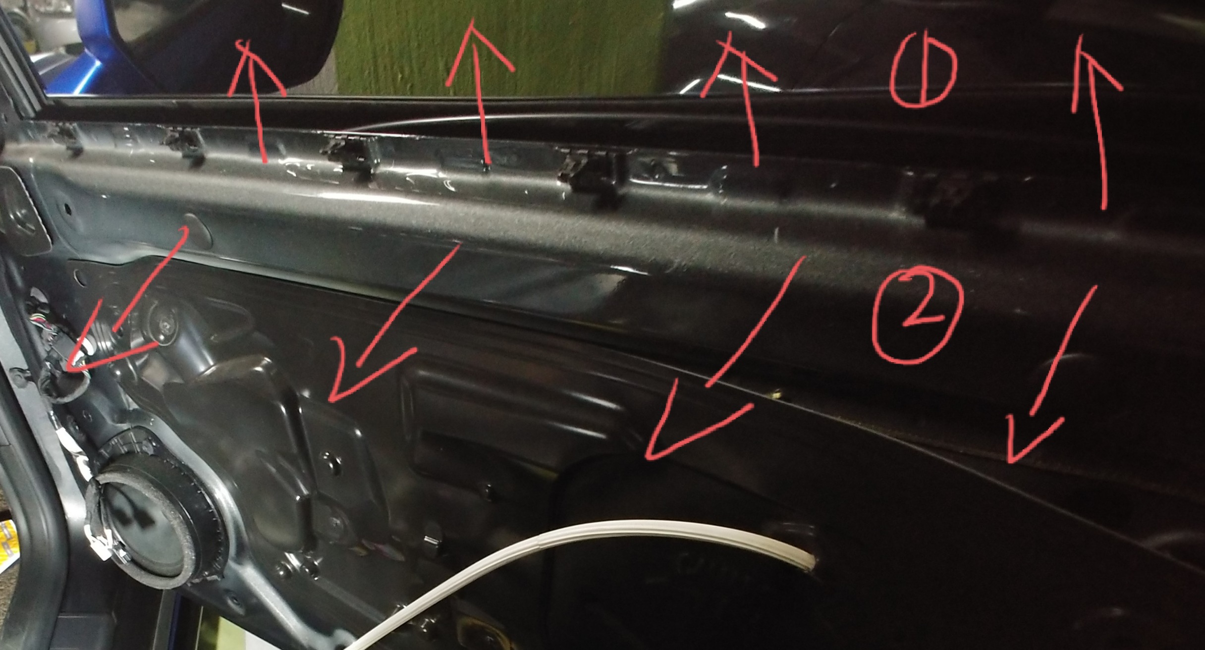

마지막 도어탈거
방향이
1번인가요? 위로 올린다
2번인가요? 내몸쪽으로 당긴다
  • 박인선(별이아빠) | 2020-12-01 23:22
저도 뜯어볼까 하다가 귀찮아서 안하고있는데...
확실한건 아니지만 핀을 보니 2번으로 살짝 당긴다음에 위로 살짝 들어올리시면 될듯합니다!
자세한건 전문가님께 패스...
  • 김상필(서해) | 2020-12-01 23:26
유튭에 양덕 행님들이 많이 올려서 찾으시면 금방일거에욤
  • 김도영(SunShine) | 2020-12-01 23:36
2번쪽으로 뜯은다음 걸려있는거 빼내는 1번방향으로 알고있습니다.
  •  천우영(깜마로이) | 2020-12-02 10:11
       유톱 보니깐
2번쪽으로 그냥 사정없이
당기던데요 ㅋ
  • 천우영(깜마로이) | 2020-12-02 00:32
압쪽으로 당겼다가
위로 올리면 저 핀까지 따라오겠지요
  • 최재훈(쵸이) | 2020-12-02 13:28
천우영님!!
이 글 참고하세요
참고하신 그림이 제 차 같기두 하구요
http://www.v8camaro6.com/board_d/view.php?table=board_d&br_num=423&mypage=1&page=1&test=total
살살 달래어 1번 방향(고정키 안쪽에 미늘이 있어 쉽게 빠지진 않습니다) 통으로 뜯는것두 괜찮습니다
  •  천우영(깜마로이) | 2020-12-02 17:32
       옙 도전해 보겠습니다
답변 감사합니다^^
