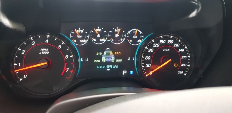

타이어 공기압 경고등이 뜨네요 조수석앞  한쪽이 근데 공기압다시넣고  적정한데 경고등이 조수석앞쪽이 계속뜨네요 센서문제일까요 센서문제라면 제가사는곳이 지방이라 일반쉐보레 서비스센터에서 수리나 교환가능할지 걱정입니다 아시는분 답변 부탁드려봅니다 꾸벅ㅜㅜ
  • 김덕훈(밍구아빠) | 2020-11-29 14:47
냉간시인지, 주행후 인지는 모르겠으나...
kpa로 220이면 조금 적은듯 한데요.
공기압을 조금 더 채우고 주행 좀 해보시면 어떨까요?
열간 시 공기압이 좀 오르니, ,
겨울에 저는 240-245 kpa(35 psi) 정도로 채우고 다닙니다.
공기압은 항상 조금씩 바뀌어서 표시가 되는 만큼 조금 더 채우고 주행해보심을 먼저 권장드립니다
  • 구본민(게토) | 2020-11-29 15:56
저도.. 비슷한 증상으로 단톡방 많은분들한테 조언들은 결과, 위 덕훈님 처럼 공기압을 조금더 채우고 다니니까 안뜨더라구요
220은 작은듯 하구요 235~40 사이가 적당한 것같습니다. 33psi 가 240 정도나오더라구요 참고하세요
  • 박창훈(훈짱) | 2020-11-29 20:59
네 지금 시동걸고 다시보니 없어졌네요^^~감사합니다
