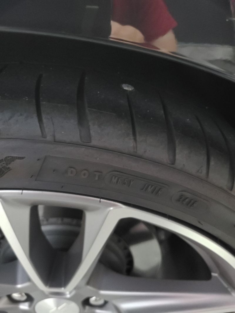

순정타이어 지렁이 괜찮나요?
김현진(현진)  |  조회수 :7174  |  2020-08-31 (01:38)
이정도면 괜찮겠죠?
  • 김철기(달구지) | 2020-08-31 02:02
네..지렁이 위치는 괘안은데
사진상으로 볼땐 마모한계선 체크 역시 잊지마세욤.
  •  김현진(현진) | 2020-08-31 02:07
       새차로 출고한지 딱 1년 12000키로인데 ㅠㅠ
  • Joung hun(빨마로) | 2020-09-03 12:28
조언한마디~~~~월래 럼플렛 타이어는 휠을 탈착하고 안쪽면에 같은재질로 대일밴드처럼 붙이는게 정석입니다 사진처럼 하면 주행을 하다 시일이지나 안좋으면 미세하게 샐수가 있음 그래서 그부분이 커져 안좋을수 있음~~~더구나 딱딱한 타이어잖아요~~
재가 말한데로 탈착해 하면 3만에서 5만원정도 들어요~~~참고하시길~~~~
  • 홍정우(턱블카) | 2020-09-04 12:18
음 저는 현재 타이어샾 직원이지만 95프로는 상관없습니다 나머지5프로는 위에분이 말씀해주셧습니다 ㅎㅎ
  • 김준희(몰입과디테일) | 2020-09-26 00:45
넵 괜찮은 걸로 알고 있습니다 저도 지렁이 여러게하규 다녔었고요
  • 최광현(간자) | 2020-10-29 14:45
저두 뒷타이어 지렁이 하나씩 있는데 좀 타면 바람이 줄어요 그래서 오늘 미쉐린 ps4s교환했어요
