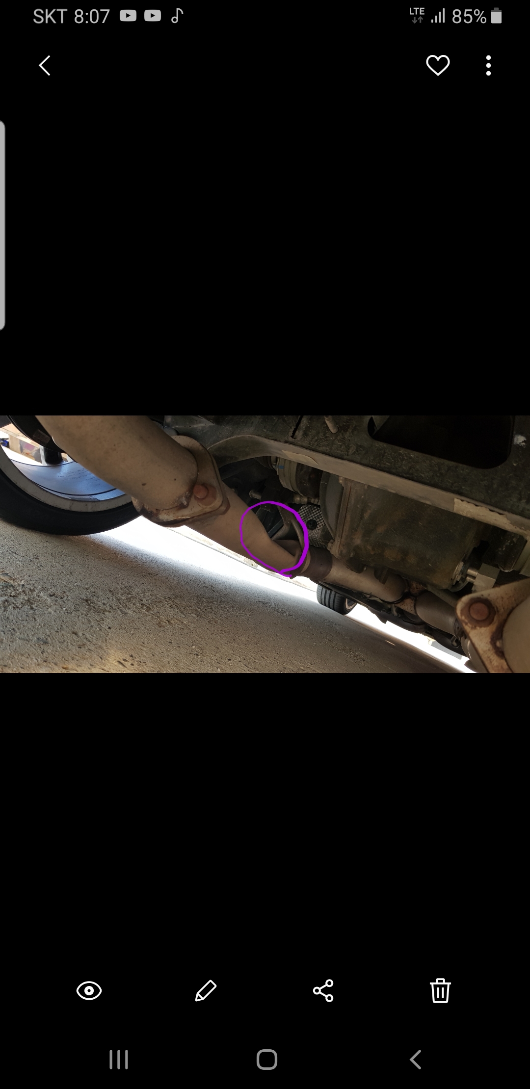

배기라인 원래저런건가요?
박창훈(훈짱)  |  조회수 :7168  |  2020-06-09 (20:11)
  • 박창훈(훈짱) | 2020-06-09 20:13
동그라미 친부분 엔드에서 연결되는부분이 양쪽다 눌려있는데 원래저런건지 궁굼합니다 질문이많네요 죄송합니다 ㅜㅜ
  • 오주환(아담s) | 2020-06-09 21:39
네 원래 그래용!!
  • 김보겸(개미리더) | 2020-06-09 21:55
http://www.v8camaro6.com/board_t/view.php?table=board_t&br_num=648&page=4&keyword=
이 게시물이 보이실지 모르겠으나 원래 그런 형상이며 이로 인한 마력, 출력 저하는 없다고 다이노 그래프로 증명한 글이에요.
  • 박창훈(훈짱) | 2020-06-09 22:40
답변감사합니다 순정상태 배기소리도 좋고 소리도큰데 튜닝하면 얼마나좋을까요 고민해봐야겠어요 ^^~가변배기로요
  • 김도영(SunShine) | 2020-06-09 23:02
저건 컨버용 보강대자리라 그리나욌어요
  • 모경민(경민) | 2020-06-16 16:14
많은 차량들이 저런식으로 타버전과 공유하는 문제때문에 찌그러져있곤 하는데 아무 영향 없는 경우가 대부분이네요..
배기가 큰 영향을 주는건 역시 엔진과 1차촉매 사이의 형상이 제일 중요한가봅니다.ㅎㅎ
