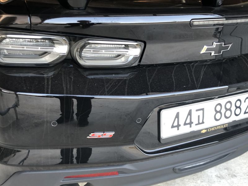

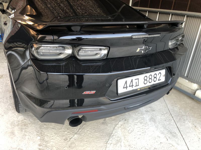

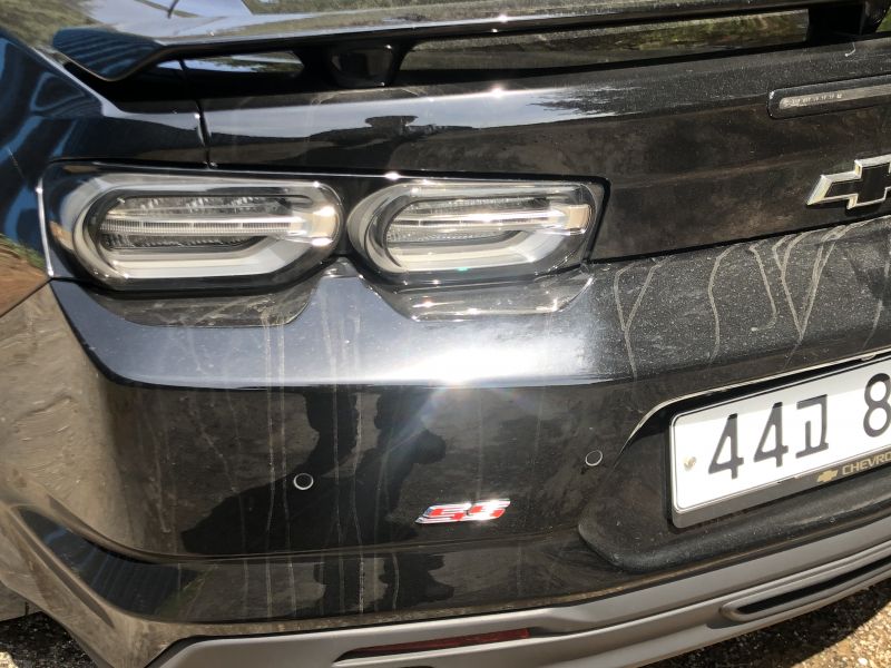

노정훈(칼엘)  |  조회수 :7149  |  2020-04-22 (21:35)
세차후 몇일을 놔두었다 달려도
무조건 저렇게 웁니다.ㅎ
헹구는 시간이 아주 긴데도 항상 저렇게 되니 허탈하네요
세차후 트렁크를 열어놓고 물을 다 빼도 저러네요
어딜 미리 막거나 나중에 빼줘야되나요?
아님 어디가 막혀있을까요?
지금보니 스포일러 베이스에서도 눈물흘리네요
  • 김보겸(개미리더) | 2020-04-22 21:50
그래서 세차후 달리고 나면 뒷 궁뎅이 부분 한번 극세사천으로 닦아줍니다. 이거 방법이 없어요
  • 김철기(달구지) | 2020-04-22 23:05
그래서 세차를 안하기로..저는..
  • 신대섭(제이슨본) | 2020-04-23 00:02
저런 사이사이 에어로 한번쏴주시면 덜합니다
  • 조일주(귀신장수) | 2020-04-23 00:58
저두 눈물 콧물다 흘리던데 ㅎㅎ
  • 신대섭(제이슨본) | 2020-04-23 12:11
운다는 표현이 참 재밌습니다 ㅎㅎ
  • 김수덕(누리윙) | 2020-04-23 12:37
달려주고 닦거나, 에어건으로 충분히 위, 앞쪽에서 불어서 날려즈거나~
  • 김백건(백건) | 2020-04-23 13:16
그래도 예쁘네요 ㅎㅎ
  • 임자성(8기통) | 2020-04-23 20:08
저는 3년 넘게 셀프 손세차중인데 저런적이 한번도 없어요. 충분한 물기제거를 해보심이....혹시 도어 트렁크 틈새부분 물기제거안하시나요??
  • 이훈기(HK’S) | 2020-04-23 21:04
트렁크 및 라이트 틈 에어로 불으시면 안습정도 됩니다 ㅎㅎ 저도 울어서 거기는 신경써서 애어 붑니다
  • 최성우(노랭이) | 2020-04-24 11:40
닦고 에어 열심히 불면 덜 하지 않을까요
  • 이형법(하얀늑대) | 2020-04-28 11:36
정답은 트렁크 고무 몰딩 중간중간에 구멍잇습니다.
에어불때 구멍에대고 에어쏘면 나머지 구멍에서 물이쫘악...
